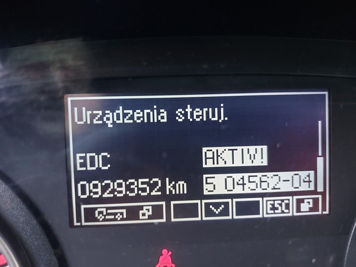

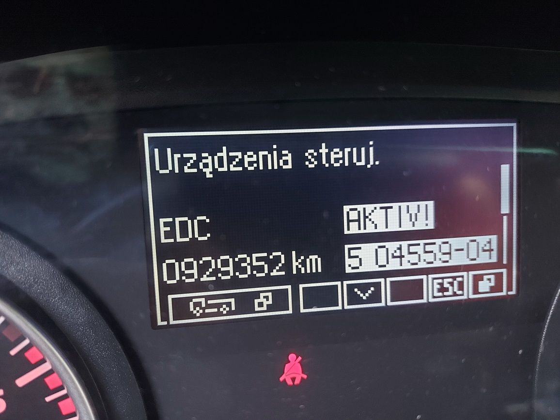

Jak odczytać kody błędów w MAN TGX Euro 6? Zdjęcia kodów w załączniku.
Kower123123 04 Lut 2025 13:03 1506 9
  • #1 21424351
    Kower123123
    Posty: 3
    Czesc, czy ktos z was wie co to za kody błędów z MAN TGX Euro 6 lub czy ktos pomoze je rozczytać ?
    Oba kody załączone na zdjęciach.
    Wyświetlacz w MAN TGX Euro 6 pokazujący kody błędów EDC.
    Wyświetlacz deski rozdzielczej pojazdu MAN TGX Euro 6 z komunikatem błędu EDC.

    Oba błędy zdaje się dotyczą czujnika temp na tłumiku, musisz sprawdzić komputerem jakie pokazuje temperatury.

    >>21424984 Dzięki, sprawdzałem czujniki temperatury i jest ich 4, 3 pokazuje a ten z najkrotszym kablem pokazuje tylko 25 stopni, sprawdzalem od niego kable i jest przejscie do komputera co moze byc przyczyna ze ten jeden pokazuje tylko 25
  • #4 21425963
    iWaM
    Poziom 24  
    Posty: 693
    Pomógł: 48
    Ocena: 179
    No zapewne uszkodzony i EDC podstawił temperaturę domyślną.
  • #5 21426309
    TruckElectronica
    Poziom 24  
    Posty: 495
    Pomógł: 73
    Ocena: 275
    Jak mogłeś sprawdzić kable od czujnika do komputera jak one nie idą do niego tylko konwertera ?

  • #7 21426552
    saron22
    Specjalista - Samochody Ciężarowe
    Posty: 2885
    Pomógł: 308
    Ocena: 1602
    Jak kolega wyżej pisze - "pająk" do wymiany.
    Wymieniałem go już kilkakrotnie i za każdym razem to w nim był problem.

    kakibara napisał:
    jeżeli dalej bedzie aktywny błąd masz przerwę na lini CAN.
    Wydaje mi się że przerwa na linii CAN skutkowałaby brakiem wszystkich temperatur a nie jednej.

    Witam może pomoże
    SPN 4562 Komunikat magistrali danych CAN – informacje czujnika temperatury spalin
    Strategia monitoringu
    Kontrola magistrali danych CAN z informacjami czujnika odnośnie temperatury spalin pod kątem przekroczenia czasu/
    wyłączonej magistrali
    Odbiór przez klienta/opis objawów
    • Lampka kontrolna układu oczyszczania spalin (MIL) świeci się stale
    • Centralna lampka ostrzegawcza świeci się stale na żółto podczas jazdy i podczas postoju pojazdu
    • Sygnał akustyczny (brzęczyk) jest aktywny
    Failure Mode Identification (FMI)
    FMI 8 Nieprawidłowy sygnał
    Wskazanie na wyświetlaczu
    Priorytet 5 Tekst
    wskazania
    Usterka sterownika silnika
    OBD
    OBD /
    P-Code
    U011A MIL an Lost Communication With Exhaust Gas Sensor Module
    Warunki urządzenia sterującego
    Warunki nastawiania
    Brak odbioru komunikatu magistrali CAN z informacjami odnośnie temperatury spalin (przekroczenie limitu
    czasu)
    Warunki resetowania
    Komunikat magistrali CAN z informacjami odnośnie temperatury spalin odebrany i poprawny
    SPN_4562_CAN-Datenbusbotschaft - Informationen
    Abgastemperatursensor_MOT-EDC17-Bosch : 2020-09-18 : 2/3
    Przyczyny
    Możliwe przyczyny
    ► Zakłócenie lub przerwanie komunikacji CAN urządzenia sterującego EDC A435
    ► Zwarcie do masy i/lub napięcie akumulatora (+UBatt) na przewodach magistrali CAN High i Low
    magistrali danych CAN spalin
    ► Przerwanie w magistrali danych CAN spalin pomiędzy urządzeniem sterującym EDC A435 a modułem
    tłoczącym AdBlue® A808
    ► Napięcie zasilania termoelementu z elektroniką analizującą A1191 poza dopuszczalną wartością
    graniczną
    ► Uszkodzone przewody i złącza elektryczne termoelementu z elektroniką analizującą A1191
    ► Termoelement z elektroniką analizującą A1191 jest wadliwy
    Kontrole
    Możliwe etapy kontrolne
    ► Sprawdzić temperatury układu oczyszczania spalin za pomocą MAN-cats w menu „Silnik/Monitoring/
    Temperatury spalin/Ciśnienia” pod kątem prawidłowości
    ► Sprawdzić napięcie zasilające termoelementu z elektroniką analizującą A1191. Wartość zadana: 18–32 V
    ► Sprawdzić przewody i złącza wtykowe magistrali danych CAN spalin pod kątem przerwania, zwarcia,
    rezystancji przejścia, zmiany przekroju, korozji, poprawnego połączenia, poluzowanych styków
    ► Sprawdzić przewody i złącza wtykowe termoelementu z elektroniką analizującą A1191 pod kątem
    przerwania, zwarcia, rezystancji przejścia, zmiany przekroju, korozji, poprawnego połączenia,
    poluzowanych styków
    Środek zaradczy
    Możliwy środek zaradczy
    ► W razie potrzeby przywrócić napięcie zasilające termoelementu z elektroniką analizującą A1191
    ► W razie konieczności naprawić przewody i złącza wtykowe magistrali danych CAN spalin
    ► W razie potrzeby naprawić przewody i złącza wtykowe termoelementu z elektroniką analizującą A1191
    ► W razie potrzeby wymienić termoelement z elektroniką analizującą A1191
    Abgastemperatursensor_MOT-EDC17-Bosch : 2020-09-18 : 3/3
    Uwaga
    Informacje dodatkowe/wskazówki
    Funkcje monitorowania urządzenia sterującego EDC A435 wykryły komunikat magistrali danych CAN z
    brakującymi informacjami odnośnie temperatury spalin. Przyczyna leży prawdopodobnie po stronie nadajnika
    komunikatu magistrali danych CAN. Dlatego należy odczytać pamięć diagnostyczną całego pojazdu i
    sprawdzić wpisy do pamięci diagnostycznej wysyłane przez nadawcę komunikatów magistrali danych CAN.
    Jako udoskonalenie techniczne dotychczasowych czujników temperatury w silnikach samochodów
    ciężarowych i autobusów D20/D26 LOH zamontowana jest termopara A1191 z elektroniką do pomiaru
    temperatury w strumieniu spalin. Zamontowana centralnie elektronika komunikuje się z urządzeniem
    sterującym silnika poprzez magistralę CAN spalin. Wartości czujników temperatury spalin T1 - T4 można
    SPN 4559 Komunikat magistrali danych CAN – informacje czujnika temperatury spalin
    Kontrola magistrali danych CAN z informacjami odnośnie czujnika temperatury spalin pod kątem przekroczenia limitu
    czasu
    Priorytet 5 Tekst
    wskazania
    OBD
    OBD /
    P-Code
    Warunki nastawiania
    Komunikat magistrali danych CAN z informacjami odnośnie temperatury spalin nieodebrane
    Warunki resetowania
    SPN_4559_CAN-Datenbusbotschaft - Informationen
    Przyczyny
    Możliwe przyczyny
    ► Uszkodzone przewody i złącza elektryczne termoelementu z elektroniką analizującą A1191 (zasilanie
    zacisk 15 i 31)
    graniczną
    ► Bezpiecznik F1109 czujnika NOx II OBD jest uszkodzony (seria TG)
    ► Bezpiecznik F894 czujnika poziomu AdBlue / czujnika NOx jest uszkodzony (Omnibus)
    Kontrole
    poluzowanych styków
    ► Sprawdzić bezpiecznik F1109 czujnika NOx II OBD
    ► Sprawdzić bezpiecznik F894 czujnika poziomu AdBlue / czujnika NOx
    Środek zaradczy
    ► W razie potrzeby wymienić bezpiecznik F1109 czujnika NOx II OBD
    ► W razie potrzeby wymienić bezpiecznik F894 czujnika poziomu AdBlue / czujnika NOx
    Uwaga
