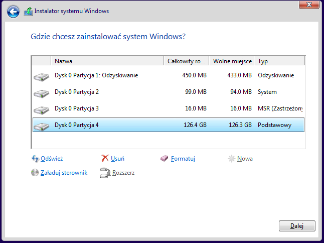

    Chciałem totalnie, ale to totalnie świeżo zainstalować Windowsa 10 na moim komputerze. Na początku miałem z nim dużo problemów, przywróciłem ustawienia fabryczne, lecz i po tym większa część problemów pozostała.
    Po jakimś czasie uruchomiłem bootowalny pendrive z systemem. Gdy już wszystko przeklikałem, pojawiło się okno z wyborem dysku. Było tam 4 pozycje, nazwane mniej więcej w taki sposób: Dysk 1, partycja 1, Dysk 1, partycja 2, itd.
    Ja wybrałem chyba trzecią, bo miała 953gb (mój dysk ma 1tb) I kliknełem formatuj (żeby usunęło stary system). Po sformatowaniu system się normalnie instalował.
    Gdy system się ponownie uruchomił, szybko pojawiło się okienko z wyborem systemu.
    Wyglądało tak, żeby wybrać z tych opcji:
    1. Windows 10,
    2. Windows 10 na woluminie chyba 4
    Dosłownie nic nie klikałem i po 2 sekundach znikło. Niby wszystko zainstalowało się pomyślnie. Po kolejnych uruchomieniach okienko się już nie pojawiało.
    Na nowo zainstalowanym systemie, po wejściu pliki i Dysk C, jest napisane że 888gb wolne z 953gb. Wydaje mi się że to dużo jak na nowy system i parę zainstalowanych sterowników.
    Więc moje pytanje brzmi: czy mam teraz zainstalowane dwa systemy? Jak to sprawdzić? Czy dobrze zainstalowałem?

    Optymalnie przy instalacji na czysto byłoby usunąć wszystkie partycje i pozwolić instalatorowi na utworzenie ich na nowo. W tej chwili wygląda na to, że instalator dopisał kolejny wpis konfiguracji rozruchu do BCD, prawdopodobnie wskazujący w to samo miejsce, co poprzedni. Trzy opcje, kolejna instalacja z usunięciem wszystkich partycji, zabawa z edycją wpisów konfiguracji rozruchu, lub wyłączenie oczekiwania na wybór systemu. Odnośnie zajętego miejsca - windirstat pokaże w formie graficznej ilość miejsca zajmowanego przez poszczególne foldery.

    Trzeba usunąć wszystkie partycje i kliknąć dalej. Instalator sobie sam wszystko utworzy.

    Sprzętowo nie uszkodzisz nic. Obiektywnie - myślę, że ponowna instalacja zgodnie z poradami zajmie ci mniej czasu. Po formacie nie masz dwóch systemów, tylko dwa wpisy informacji o nich w pliku konfiguracji rozruchu.

    Ale jeszcze sobie tak z ciekawości temat wpisałem w Google, i znalazłem taki obrazek:
    Zrzut ekranu z instalatora Windowsa pokazujący opcje partycji dyskowych na Dysku 0.
    Tutaj sprawa wygląda podobnie jak u mnie. Też cztery partycje, jedynie na zdjęciu ktoś ma dysk 128gb.
    Czyli mam usunąć wszystkie 4 partycje? Chyba wtedy powinien się pojawić napis "Dysk 0 - nieprzydzielone miejsce", bo jak instalowałem Windowsa po raz pierwszy (na czystym dysku) to tak było w tym miejscu napisane.

    Druga partycja na powyższym obrazku jest partycją rozruchową. Na niej UEFI w pierwszej kolejności (chociaż to zależy od konfiguracji uruchamiania, ale zakładam najbardziej możliwy przypadek) szuka informacji o zainstalowanych systemach. W związku z tym, że jej nie usunąłeś, instalator potraktował temat tak, jakbyś instalował kolejne wystąpienie systemu i dopisał po prostu do istniejącej konfiguracji informacje o nowo instalowanym. Wyczyszczenie dysku z informacji o wszystkich partycjach spowoduje, że instalator utworzy je na czysto i uzupełni plik rozruchu o informacje o właśnie instalowanym systemie.

    Dobra to rozumiem. Wszystkie te partycje mam usunąć, i Windows przerobi sobie to na nowo. Dziękuję wszystkim za pomoc.

    Usunięcie wszystkich partycji i zainstalowanie na nowo naprawiło problem.
