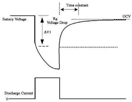

    discharge napisał:
    I trudno tak się zorientować jaka Rw jest w rzeczywistości ale można by zaryzykować, że ten drogi Delta Tech może pokaże najbliżej.
    Akumulator obciążony impulsem prądu, daje spadek napięcia zależny od czasu, interpretacja takiego przebiegu nie jest jednoznaczna:
    Wykres przedstawiający spadek napięcia akumulatora w odpowiedzi na impuls prądu, pokazuje zmiany napięcia w funkcji czasu.
    Dlatego nie jest dziwne że pomiary Rw różnie wychodzą na różnych przyrządach.

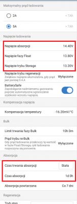

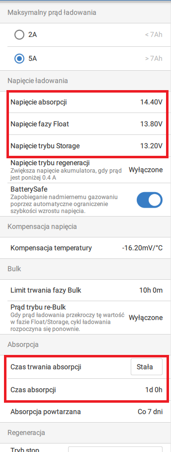

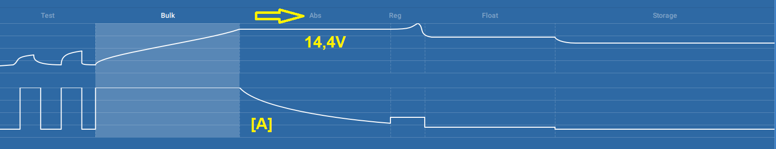

    Zajrzałem gdzieś w sieć i przeczytałem, że wysycanie to "etap nazywany fachowo absorpcją i zaczyna się od osiągnięcia napięcia 14,4V".
    Moja ładowarka Victron IP 65 12V/5A/2A ma taki etap ładowania ABS (załącznik widoku jej aplikacji z moimi gryzmołami).
    Wykres przedstawiający różne fazy ładowania w ładowarce Victron IP 65.
    Jak namazałem, w fazie ABS standardowo idzie stałe napięcie 14,4V (opcjonalnie 14,7V a można ustawić też w trybie eksperckim max do 17,5V). Czas ABS można też tam wydłużyć do 24 godzin.
    Zrzut ekranu z aplikacji ładowarki Victron IP 65 12V/5A pokazujący ustawienia ładowania.
    Czekamy godzinę i mierzymy gęstość elektrolitu. I to jest nasza wzorowa maksymalna gęstość. I na tej podstawie ustalisz ile kwasu siarkowego brakuje (i czy w ogóle bo moim zdaniem gęstość będzie w sam raz).
    Ok. Tylko fazę Bulk (wschodzące napięcie, stały prąd 2 lub 5A) trzeba pominąć? (Reg oczywiście można standardowo pomijać). ABS jest max 24h ale dalej jest FLOAT i STORAGE i tu mogę kontynuować napięcie np. te 14,4V ale tu jest niższy prąd (nie wiem czy taki wychodzi z natury rzeczy bo aku mniej ciągnie na tym etapie bo już jest nażarty czy też jakoś ładowarka ogranicza prąd).

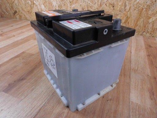

    Niedużo ale nie ma żadnej dokumentacji do aku i nie wiadomo czy ma odpowietrzniki.
    Powinny być małe dziurki po bokach górnej pokrywy. To te szare miejsca. Nie wiem czy szara jest zaślepka czy uszczelnienie wężyka odprowadzenia gazów poza kabinę, no ale to to miejsce.
    Kwadratowy akumulator samochodowy z czarną górną pokrywą i szarym korpusem, widoczny na tle drewnianej podłogi.
