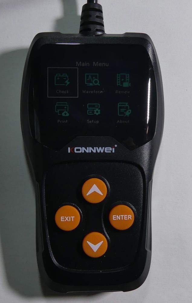

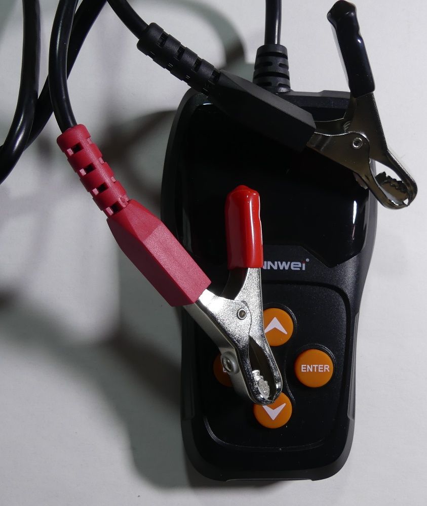

Zaglądamy do wnętrza testera akumulatorów Konnwei KW600 oraz sprawdzamy jaka metoda pomiaru została wykorzystana do oszacowania rezystancji wewnętrznej akumulatora.

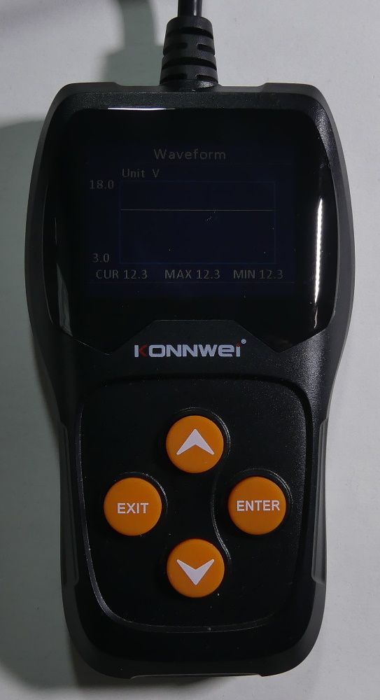

Tester poza pomiarem rezystancji wewnętrznej stara się także oszacować poziom zużycia wg. wybranej normy oraz wprowadzonych danych o akumulatorze kwasowo-ołowiowym. W jednym z trybów pracy możliwe jest także wyświetlenie wykresu napięcia w funkcji czasu aby sprawdzić spadek napięcia na akumulatorze podczas działania rozrusznika lub włączania odbiorników prądu w pojeździe.

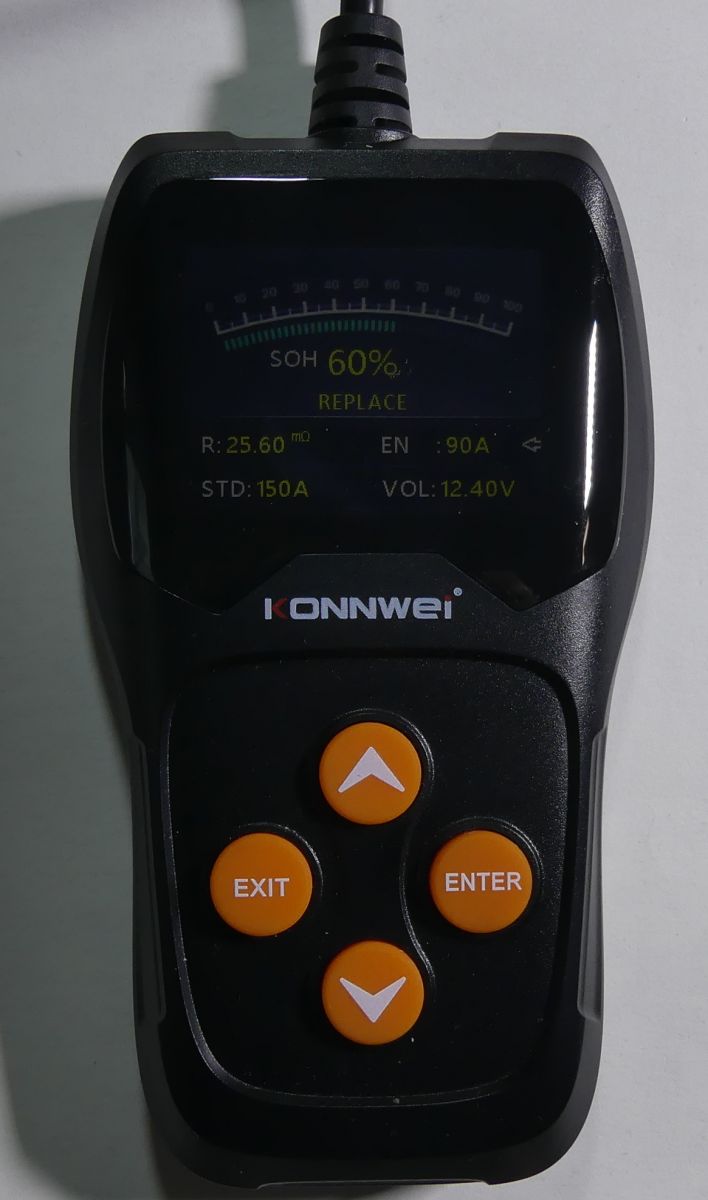

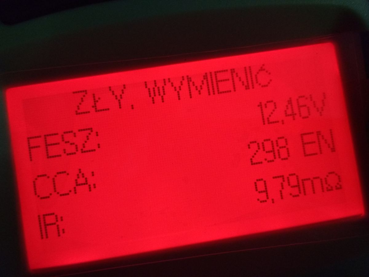

Dla mnie najciekawszą funkcją jest pomiar rezystancji wewnętrznej, która zwiększa się wraz z rozładowaniem oraz zużyciem akumulatora i wpływa bezpośrednio na prąd rozruchowy nawet przy w pełni naładowanym akumulatorze. Poniżej wynik pomiaru akumulatora AGM o znaczniej mniejszej pojemności niż typowy akumulator samochodowy. Zaciski nie są przystosowane do małych złącz akumulatorów VRLA stosowanych w zasilaczach buforowych, jednak przy odrobinie wprawy oszacowanie rezystancji wewnętrznej jest możliwe.

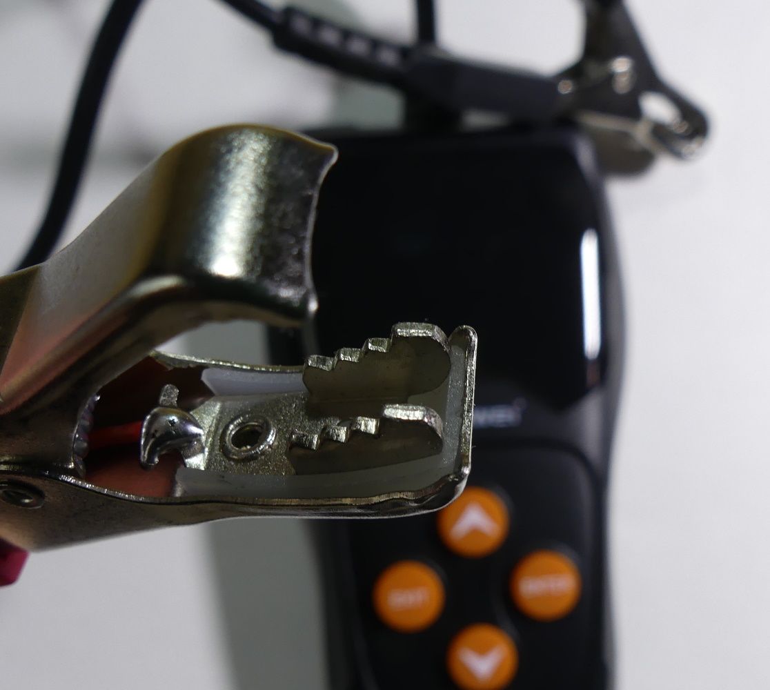

Tester określił rezystancję wewnętrzną akumulatora na ~25.5mΩ. Patrząc na zaciski pomiarowe łatwo domyślić się, że stosowany jest czteroprzewodowy pomiar, w jednym obwodzie wymuszany jest prąd, drugi obwód służy do pomiaru napięcia na zaciskach akumulatora. Dzięki temu rezystancja przewodów pomiarowych nie wpływa w istotny sposób na pomiar. Poniżej widoczny odizolowany styk zacisku.

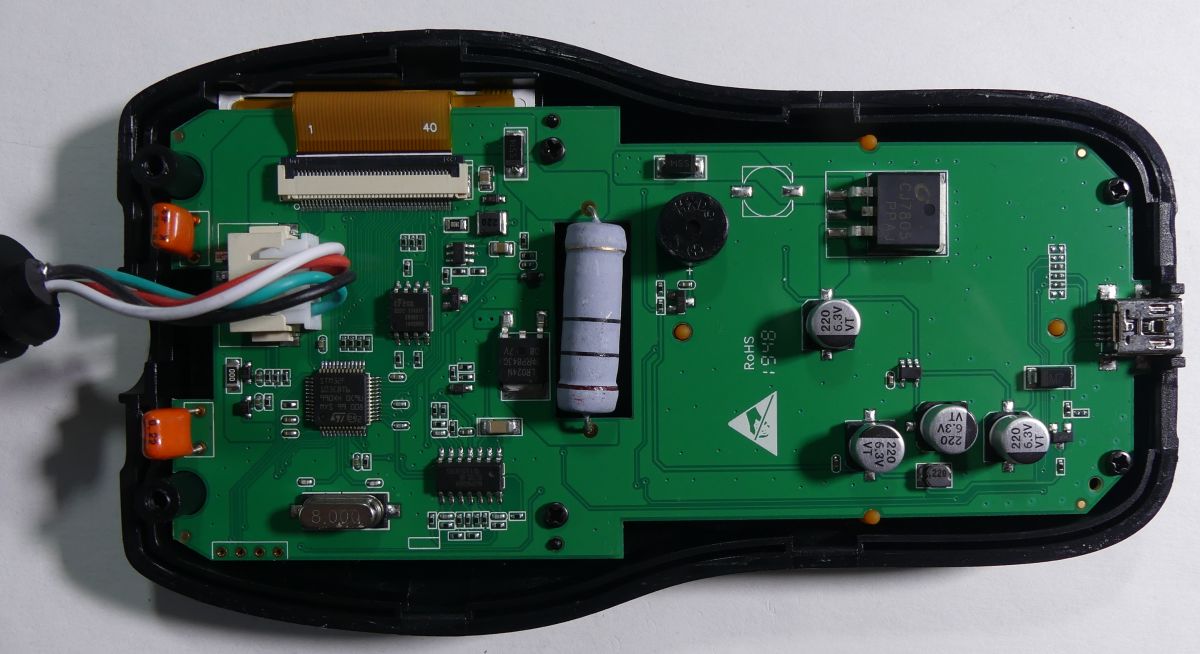

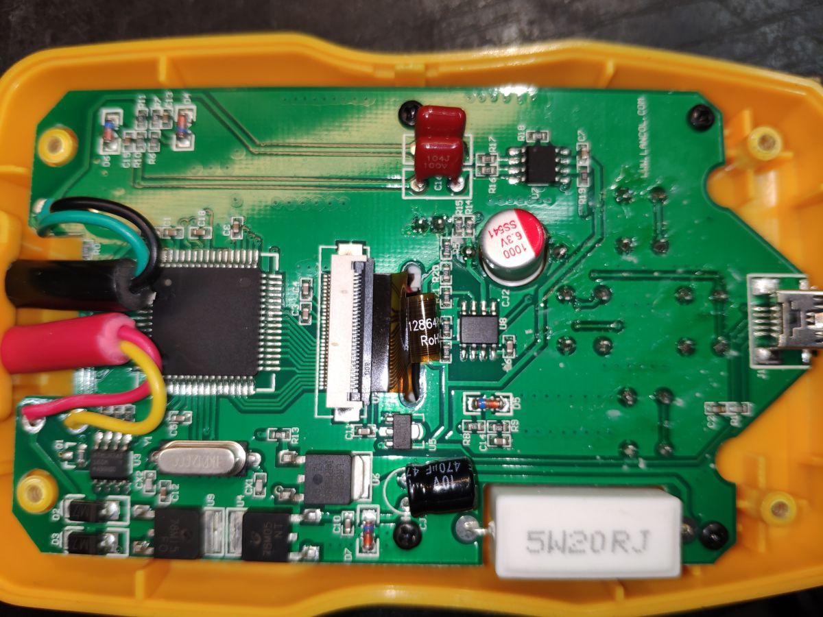

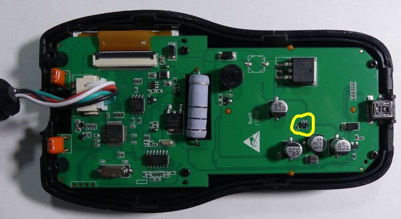

Wnętrze testera.
Rezystor 10Ω włączany jest jako obciążenie wymuszające prąd pobierany z akumulatora, pomiar kluczuje tranzystor MOSFET.

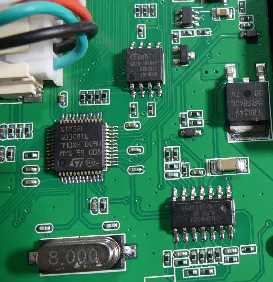

Na płytce znajdziemy mikrokontroler STM32, stabilizator 5V, wzmacniacz operacyjny MCP6004 i pamięć flash.

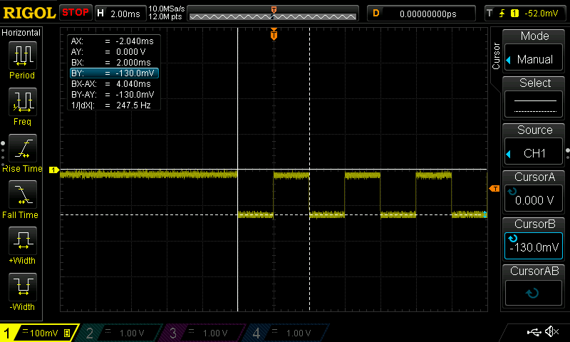

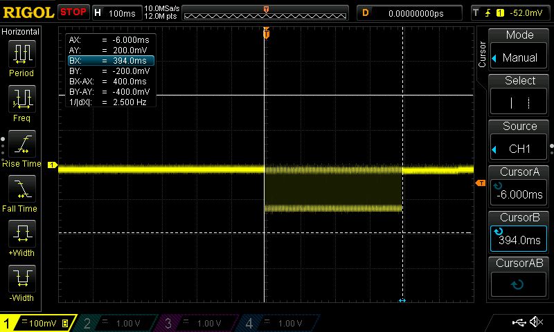

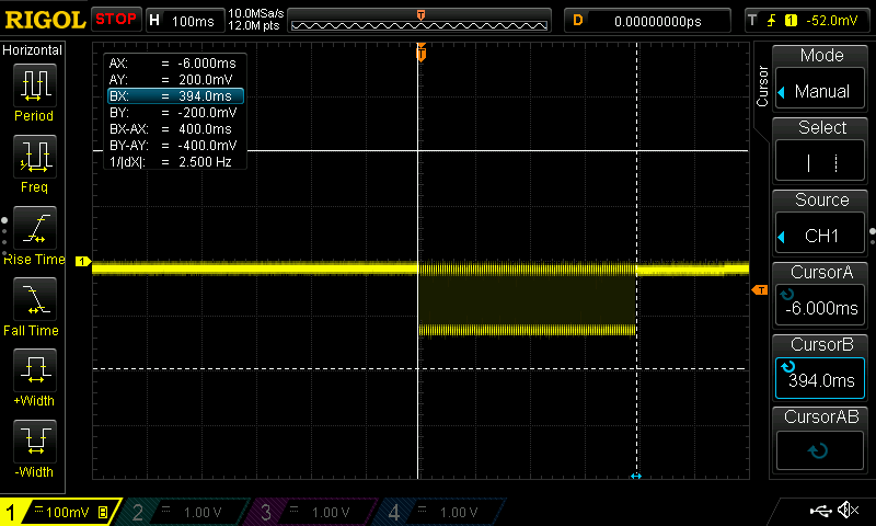

Po włączeniu w szereg z akumulatorem rezystora 100mΩ wartość wskazywanej rezystancji zmieniła się odpowiednio do włączonej rezystancji, wskazanie wynosiło około 120mΩ. Oscyloskop podłączony do takiego bocznika pozwolił zaobserwować sposób działania testera.
Pomiar trwa ~400ms.
Podczas pomiaru prąd wymuszany jest z częstotliwością ~250Hz i wypełnieniem 50%.

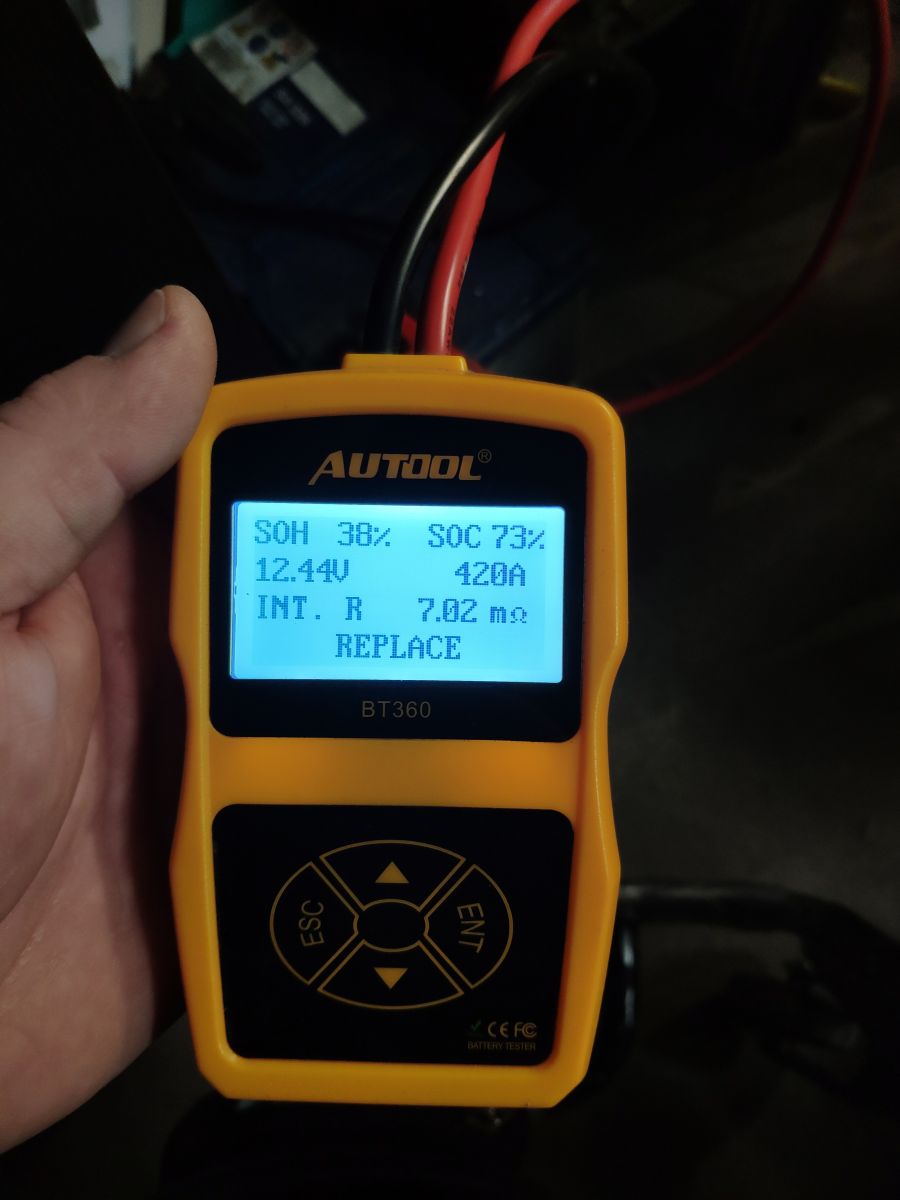

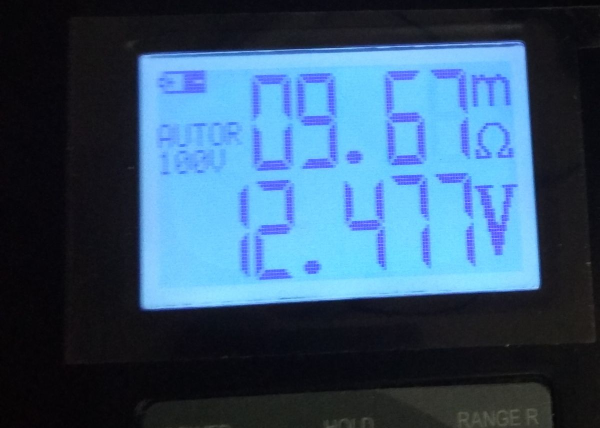

Jest to ciekawe urządzenie pozwalające na oszacowanie kondycji akumulatora samochodowego ale także akumulatora AGM o mniejszej pojemności np. w zasilaczu buforowym CCTV lub w UPSie. Pożyczony tester został wykorzystany do weryfikacji wyniku próby oszacowania rezystancji wewnętrznej akumulatora za pomocą żarówki/rezystora i multimetru: https://www.youtube.com/shorts/UcKP4R_wq9E
Wyniki różniły się, tester wskazywał ~53mΩ natomiast obliczenia ze spadków napięć dawały wynik ~186mΩ.
Nie jest to różnica rzędów wielkości, tester mierzy z wykorzystaniem innej metody, szybkie kluczowanie obciążenia być może wpływa na właściwości elektrochemiczne akumulatora. Co jeszcze może wpływać na różnicę w wynikach pomiaru i który wynik jest bardziej wiarygodny?
Jakie testery akumulatorów mieliście okazję używać?
Czy w praktyce elektroniczny pomiar jest wystarczający czy też potrzebna jest opornica wymuszająca większe prądy?
