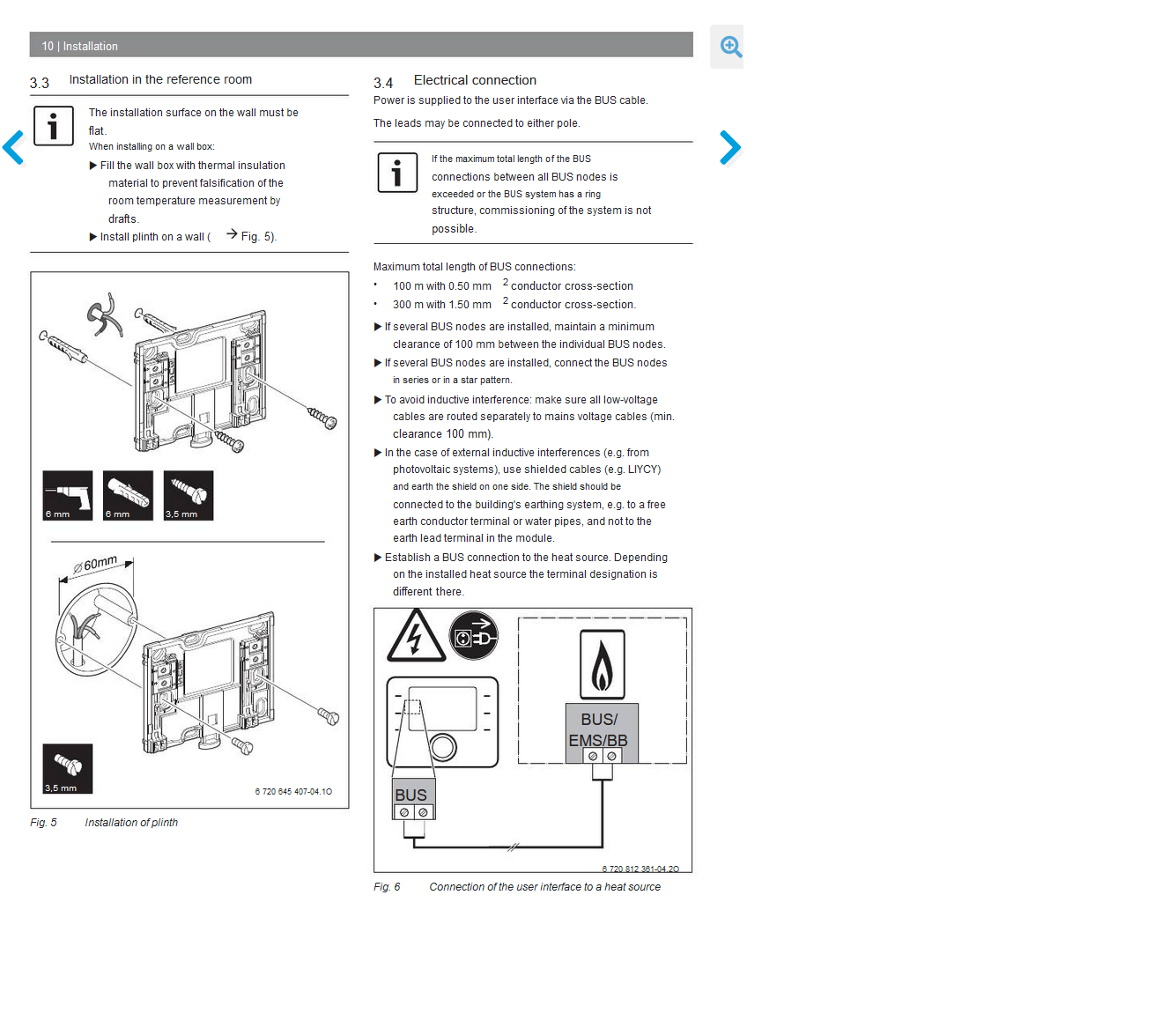

    Cześć. Szukam informacji jak podłączyć zasilanie do modułu sterownika BOSH CW400? W dokumentacji jest to opisane tak, że można podłączyć zasilanie do zacisków BUS, ale nie wiem czy wystarczy podłączyć zwykłe 10 do 24V czy jest to jakiś specjalny sposób zasilania i nie można podłączyć zwykłego napięcia stałego?

    Zasilanie chyba z magistrali podłączonej do kotła. Ja nie mam innego zasilania. Po prostu kabelek - skrętka z kotła do sterownika. Wprawdzie inny model ale pewnie jest tak samo.
    Schemat połączenia elektrycznego interface'u użytkownika z kotłem.

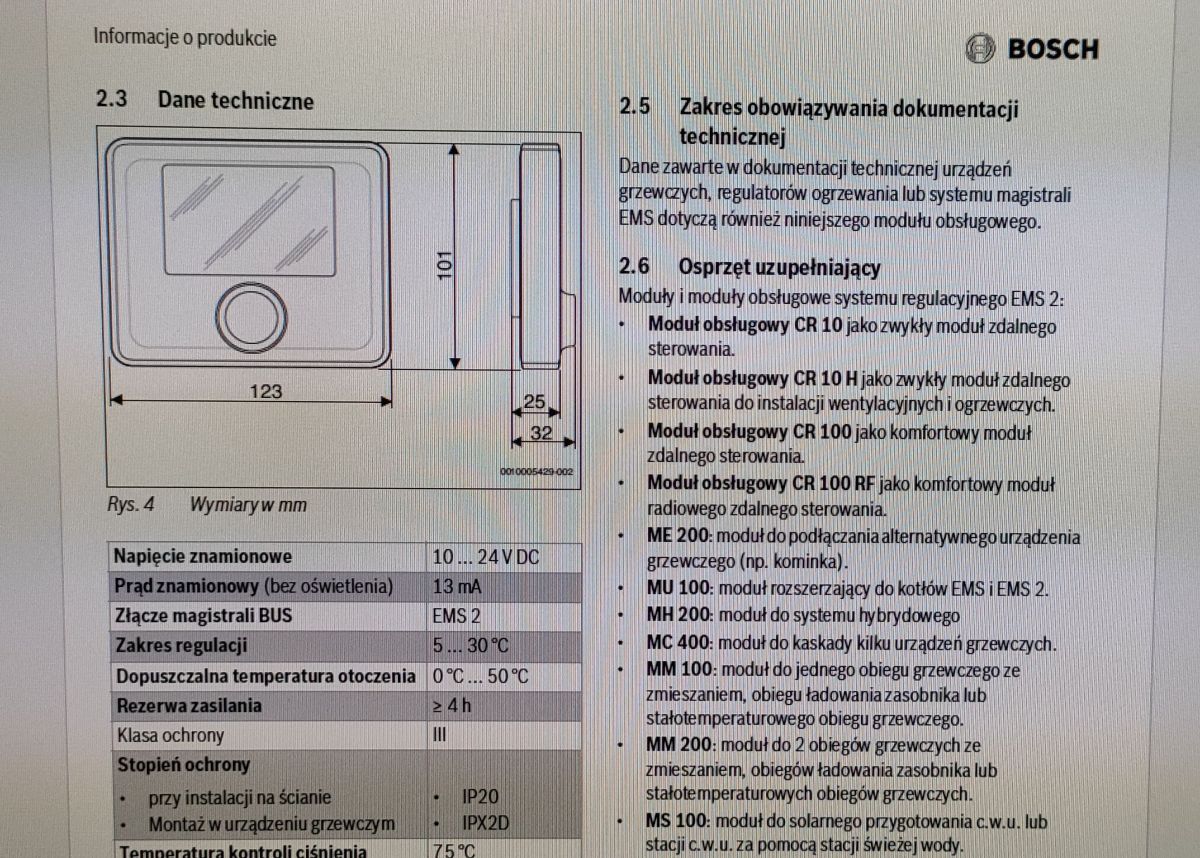

    Mam tę instrukcję w języku polskim, pytanie czy można do tego sterownika podłączyć samo napięcie 12V DC? Biegunowość podobno nie ma znaczenia.

    >>21426746
    Nie wiem. Nie ryzykował bym. Skąd wiesz że to jest 12V?

    Przeczytałam całą dokumentację, tak napisali. Chcę się upewnić, bo zniszczenie takiego urządzenia to później spory koszt.
    Fragment dokumentacji technicznej urządzenia Bosch.

    No to próbuj zasilaczem 12V. Zobaczysz.
