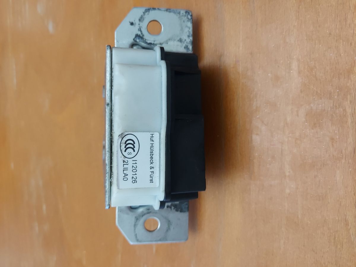

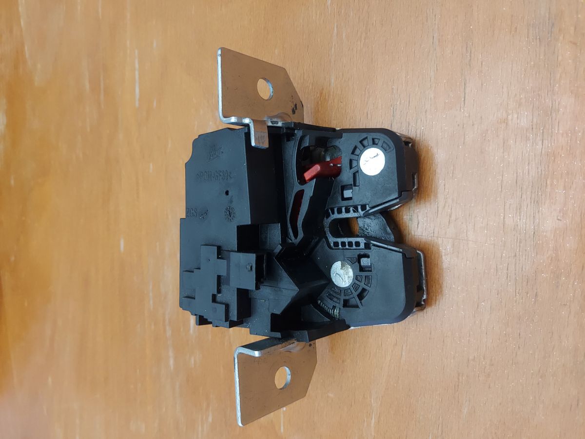

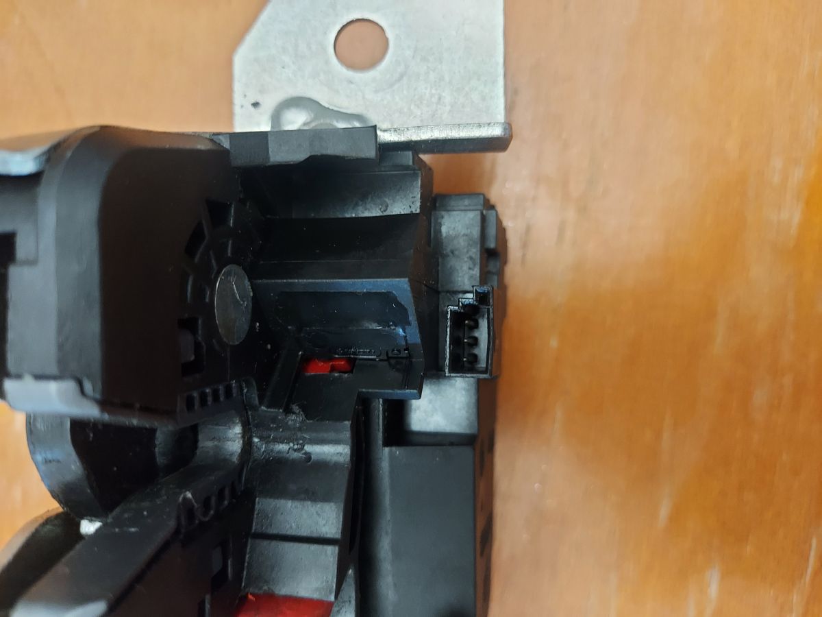

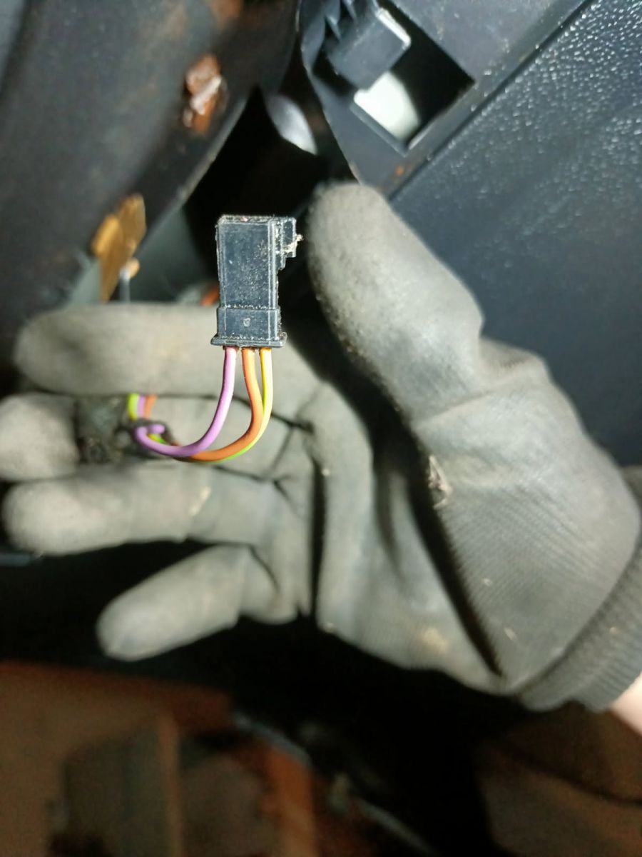

#1 21427041 06 Lut 2025 09:49 oliwka2016 oliwka2016 Poziom 3 Posty: 261 Pomógł: 2 Ocena: 88 Autor tematu Post #1 21427041 06 Lut 2025 09:49 Witam wszystkich, Mercedes W 245 2011r nie działa zamek tylnej klapy, czy da się go jakoś sprawdzić na krótko? Co nim steruje ? Przycisk sprawny, może ma ktoś jakiś schemat WDD2452071J704159 Promuję tematy: 06.02.2024 Volvo FH 2013 - jak naprawić nie działające fanfary, działa klakson? 22.01.2020 Szukam instrukcji podłączenia sterownika do silnika bezszczotkowego 48V
#2 21442109 16 Lut 2025 16:29 oliwka2016 oliwka2016 Poziom 3 Posty: 261 Pomógł: 2 Ocena: 88 Autor tematu Pomocny post? (0) Post #2 21442109 16 Lut 2025 16:29 Problem rozwiązany uszkodzony był zamek, w kostce powinny być czerwony - minus , zóty -prąd, fiolet- sygnałowy Promuję tematy: 06.02.2024 Volvo FH 2013 - jak naprawić nie działające fanfary, działa klakson? 22.01.2020 Szukam instrukcji podłączenia sterownika do silnika bezszczotkowego 48V
