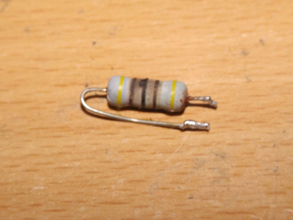

    Prośba o zidentyfikowanie elementu:
    Spalony rezystor z widocznymi paskami kodowymi leżący na drewnianej powierzchni.
    Witam serdecznie, ostatnio kupiłem uszkodzony spieniacz do mleka, marki Severin SM 3584. Znalazłem na płytce, nadpalony element, który wymaga wymiany, jednak nie jestem w stanie określić wartości? Czy ktoś z Was wymieniał przedstawiony na zdjęciu element i wie, jakie może posiadać parametry? Nigdzie nie mogę znaleźć boardview od płyty z urządzenia, stąd problem z identyfikacją. Płytka na której zamocowany był element, posiada opis MK1401-P-V1,2.

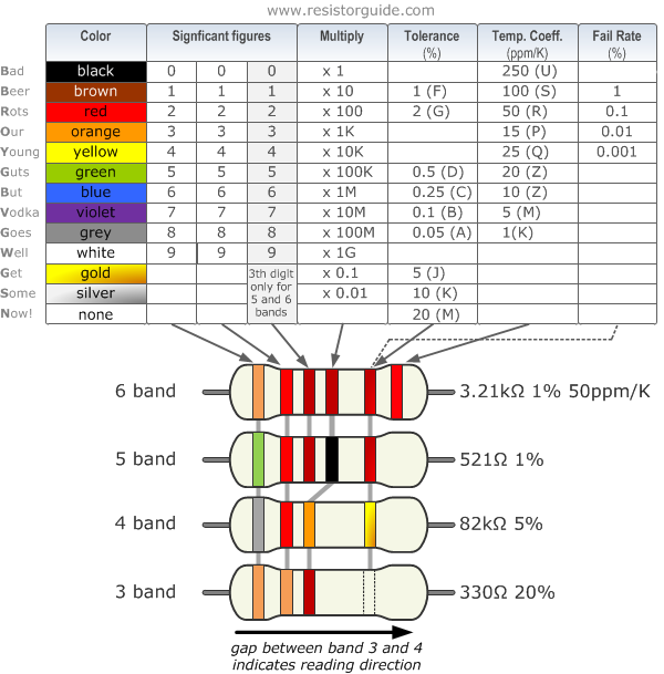

    Wygląda że rezystor. Jest jakiś opis na płytce w tym miejscu? Jakie kolory maja paski na tym elemencie?
    Tabela i diagramy kodów paskowych rezystorów.

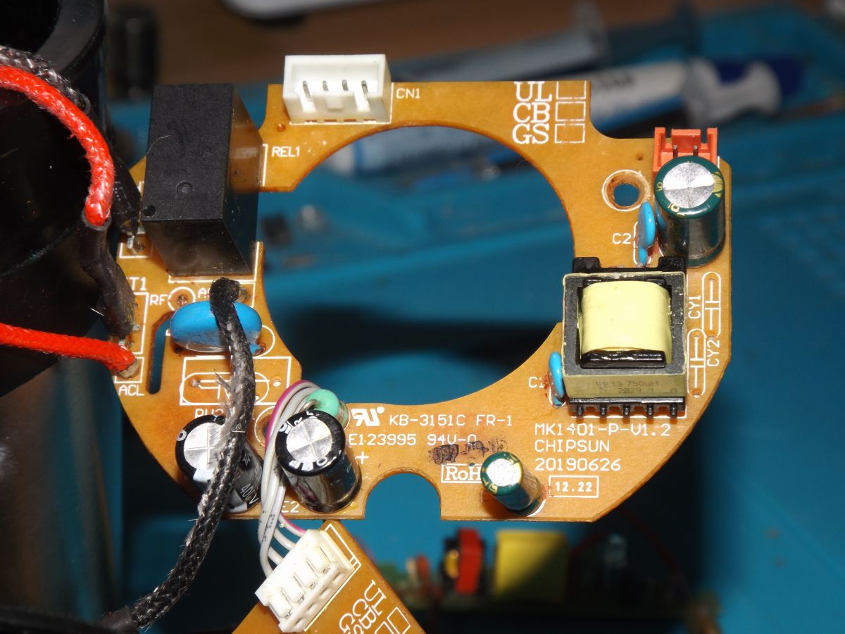

    Na płytce w miejscu wylutu jest napis RF.
    Podrzucam zdjęcie płytki PCB, z której wylutowałem uszkodzony element. Urządzenie zostało uszkodzone przez wyciek mleka na kontroler, który się ugotował, ale udało się go wymienić, oczyścić pole ze spalenizny i zabezpieczyć soldermaską. Jednak z tym rezystorem jestem w kropce.
    Obwód drukowany z różnymi komponentami elektronicznymi, w tym transformatorem i kondensatorami.
    Brązowy, czarny, brązowy, a za zewnątrz żółte.

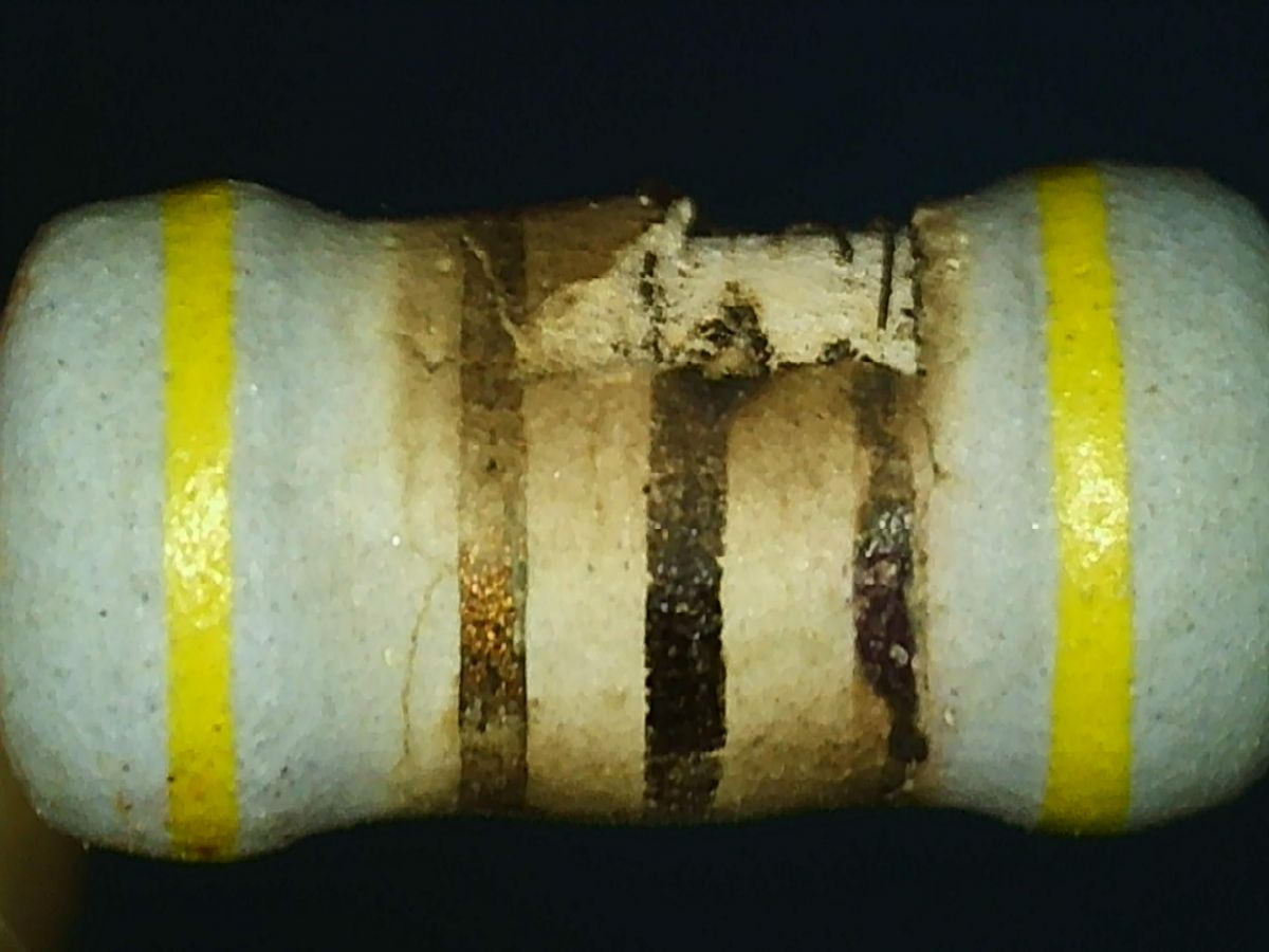

    Po kodzie paskowym znajdziesz tylko poszukaj kody dla rezystorów bezpiecznikowych ale chyba takie same
    Nie do końca wygląda to na bezpiecznikowy bo wartośc wychodzi z kodów 4100 ohm
    Na pewno takie kolory? zolty, brązowy, czarny, brązowy, żółty?
    Może po zółtym jest pomarańczowy tylko przypalony
  • #7 21428147
    zukzuzlowiec
    Posty: 42
    Ocena: 50
    On jest tak zmasakrowany, że nawet w sklepie z elektroniką nie wiedzieli, jakie ma parametry, ale zrobiłem powiększenie mikroskopem i może teraz ktoś z was rozgryzie tę szaradę.
    Zbliżenie na uszkodzony rezystor z wyblakłymi i spalonymi paskami kodującymi.

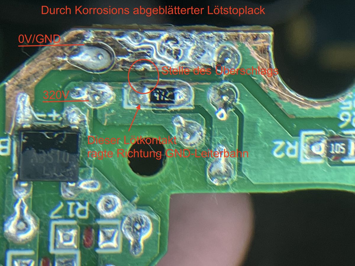

    Hi, I'm gonna answer in English, I don't speak Polish but I translated the answers with DeepL.
    The resistor is a 47 Ω fusible resistor which acts as an inrush current limiter for the cap after the rectifier and as a fuse. Mine blew as well, there was an arc between 325 V and 0 V, but also the AC/DC IC took a hit :/
    Zbliżenie płytki drukowanej z oznaczeniami miejsc uszkodzeń i korozji.
    The problem with my PCB was also moisture as it went under the solder mask and caused the arc.
