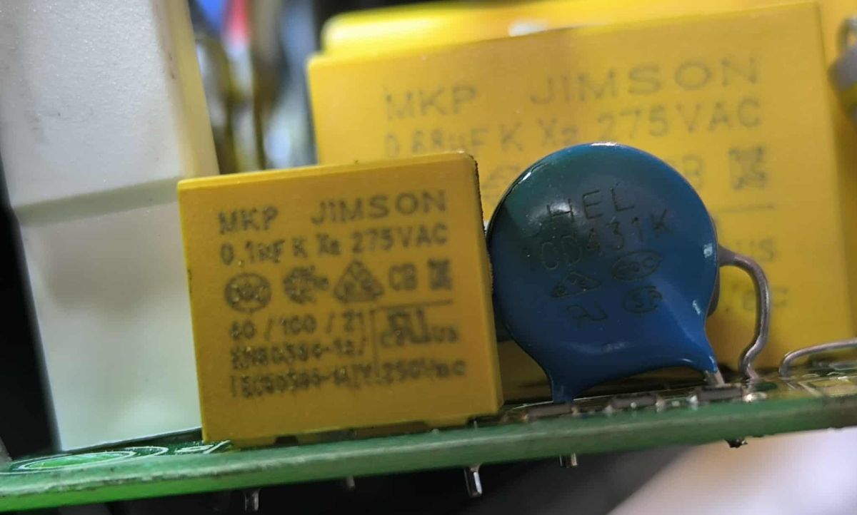

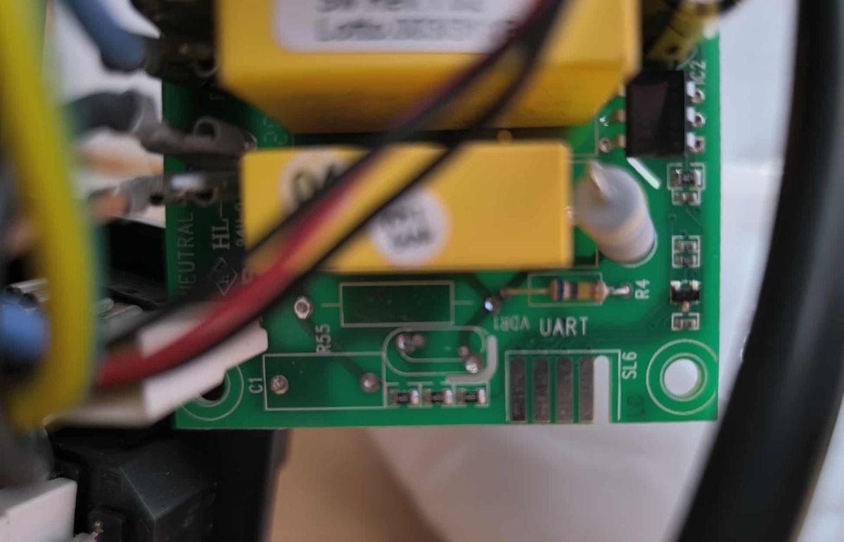

    Kilka dni temu doszło do zwarcia u mnie w mieszkaniu i popaliło wiele sprzętów. Chciałbym kilka z nich spróbować naprawić, więc zaczynam od rzeczy najważniejszej, czyli ekspresu do kawy.

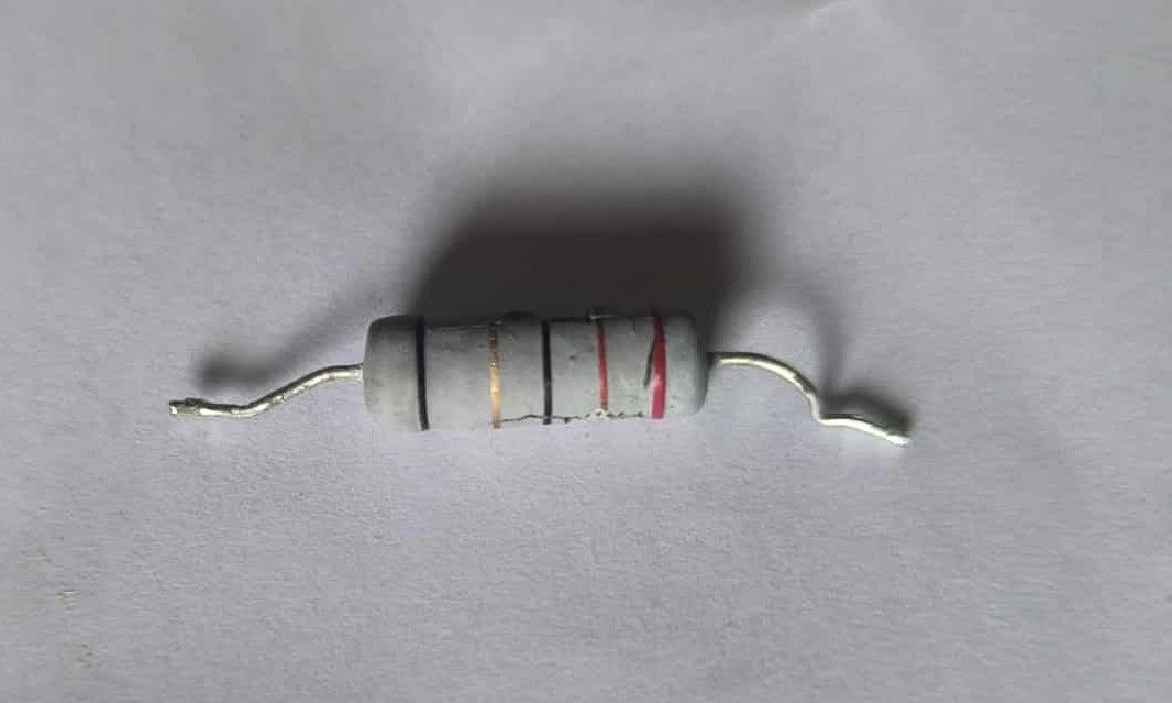

    Po rozkręceniu, na płytce od razu zauważyłem spalony rezystor, kondensator foliowy i warystor dyskowy (elementy zidentyfikował mi Google).

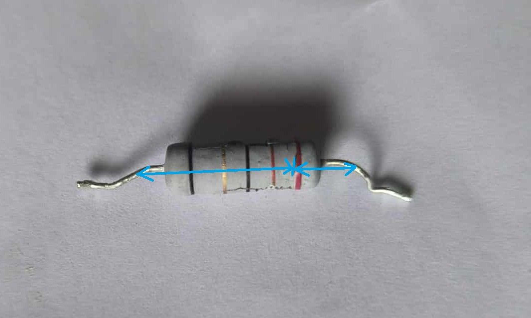

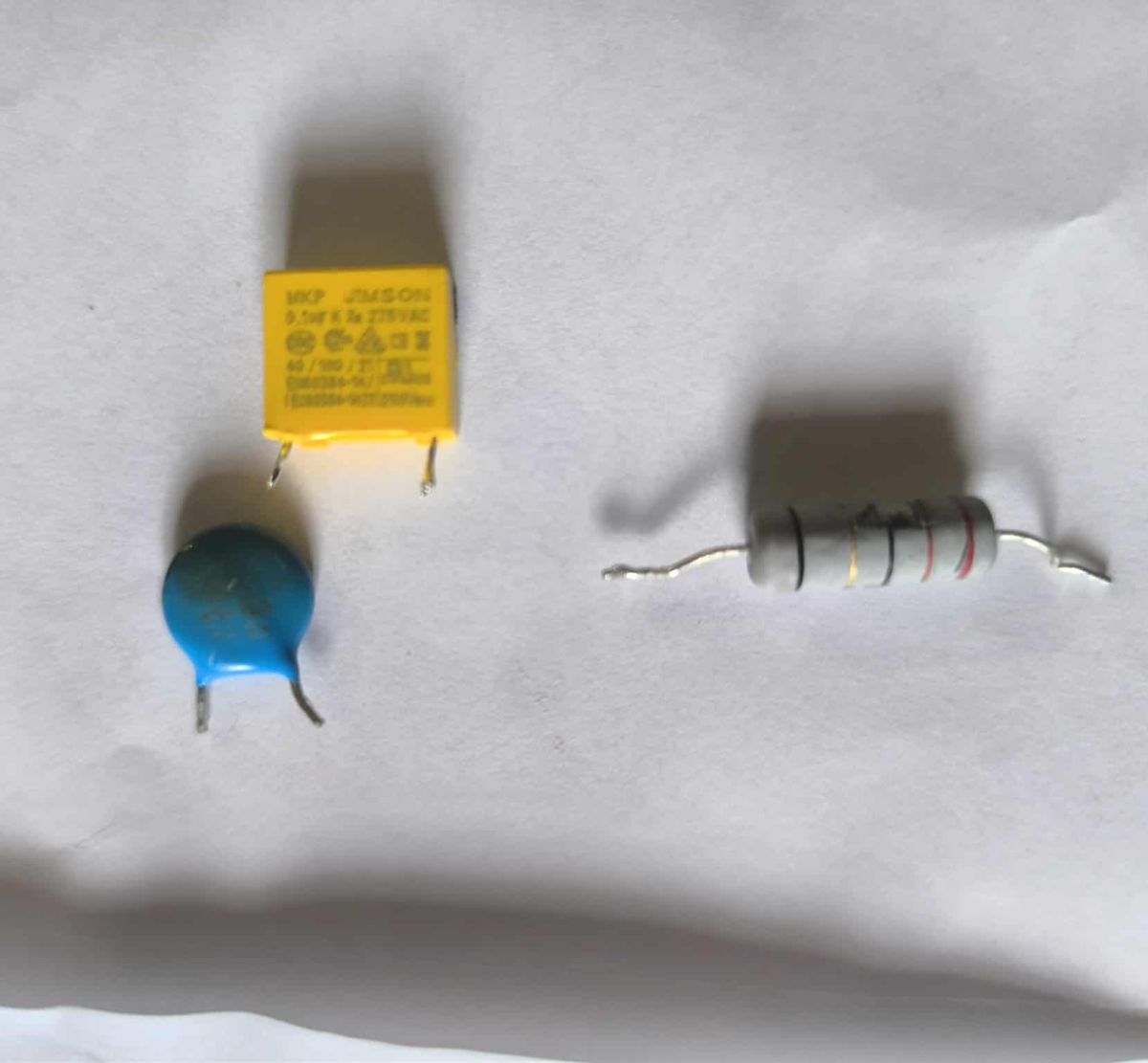

    1 - rezystor, pierwszy problem...
    Otóż kolory to: 1 czerwony, 2 czerwony, 3 czarny, 4 złoty, 5 czarny...
    Dlaczego ostatni, czyli tolerancja, jest koloru czarnego? Z obliczeń wynika, że gdyby nie czarny, to 22... Jak dobrać odpowiedni?
    Poniżej zamieszczę zdjęcia płytki, rezystora itd.

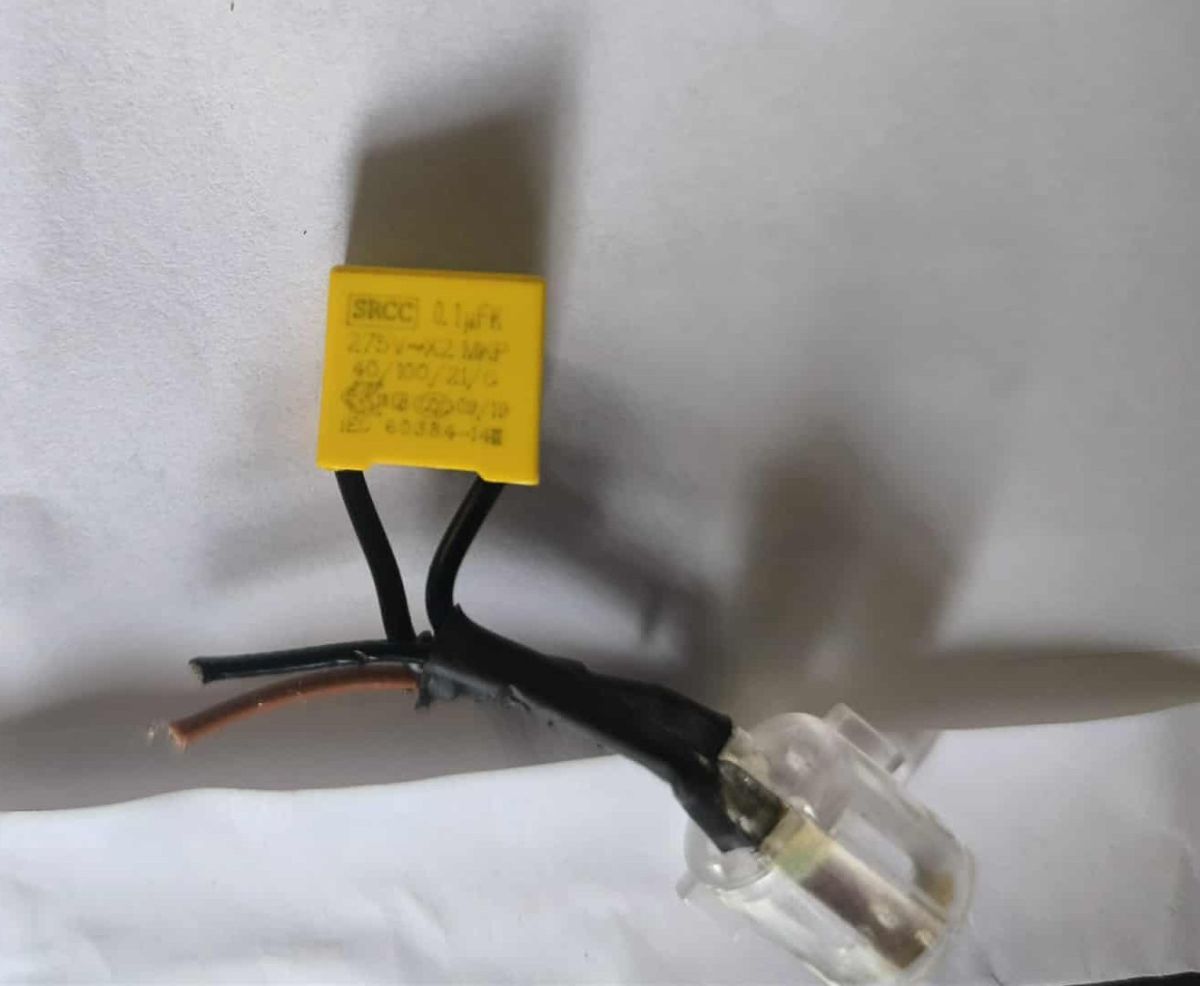

    2 - kondensator, oznaczenie to 0,1 µF, 275 VAC.
    Znalazłem podobny w starej suszarce do włosów. Czy mógłby podejść? Jeżeli nie, na co zwrócić uwagę przy zamówieniu nowego?

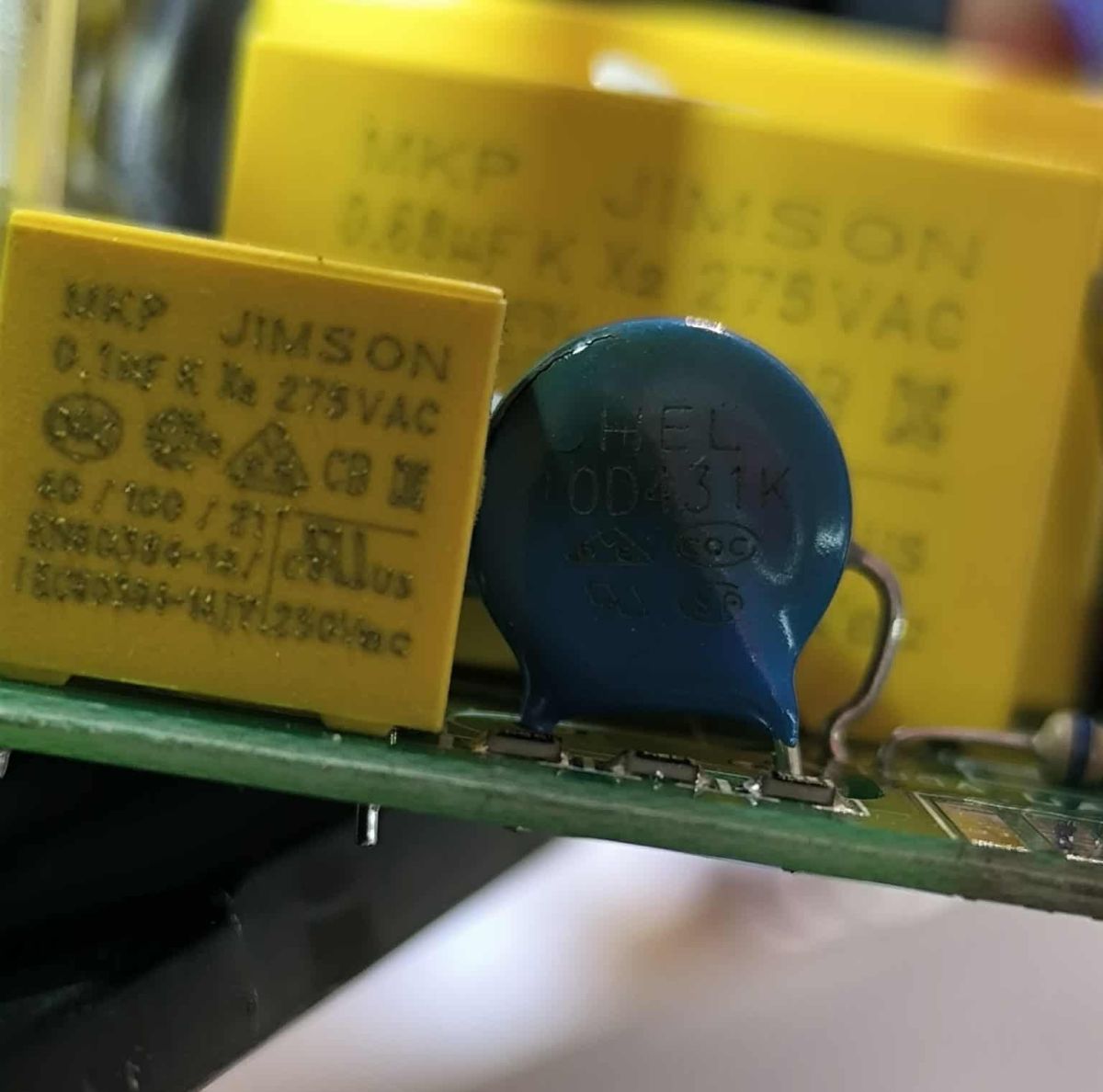

    3 - warystor dyskowy, oznaczenie to 10D431K, ale znalazłem na starej płytce (nie mam pojęcia, od czego pochodzi) warystor 10D471K. Czy podejdzie, czy zamawiać identyczny?

    Kup warystor taki jak był a co do opornika to zeskrob trochę lakieru w okolicach szparki prowadzącej dookoła jego obwodu i zmierz oporność od tej szparki do lewej nóżki i do prawej i podsumuj...
    Czasem udaje mi się w ten sposób zweryfikować wskazania paskowe:
    Opornik z pięcioma paskami kolorowymi i niebieską strzałką zaznaczającą kierunek pomiaru

    Przepraszam, kup warystor taki jak był...

    Kup warystor taki jak był, a co do opornika to zeskrob trochę lakieru w okolicach szparki prowadzącej dookoła jego obwodu i zmierz oporność od tej szparki do lewej nóżki i do prawej i podsumuj...
    Zrobiłem, jak polecałeś, niestety bez skutku, cały się "rozpada". Co by się wydarzyło, jeżeli zamówiłbym rezystor 22 om 3 W i wlutował?

    Warystor już zamówiony, identyczny, a co do kondensatora, który posiadam? nada się?

    O ile sprawny i odpowiada pojemnością oraz napięciem pracy to się nada, polecam zakup testera elementów elektronicznych w celu oceny ich sprawności....

    Ja bym nie ryzykował z częściami z odzysku. Nowy kondensator kosztuje grosze, a przynajmniej masz pewność, że jest sprawny.

    Co do opornika to myli nas ostatni czarny pasek bo jest nietypowy dla 5-pasków a dla 6 oznacza temperaturę.... Link Kupiłbym trzy 2100 Ohm 210 Ohm i 21 Ohm i zaczął próby od największego i mierzył napięcia uzyskane o ile nie uległy awarii inne jeszcze elementy?
    Przy 4 paskach nie ma problemu bo wychodzi 21 Ohm: https://www.elektroda.pl/calculators/4-band-resistor
    Natomiast ten czarny na końcu sztuczna inteligencja podpowiada, że nie dotyczy temperatury a myli mnie i dlatego nikt się tutaj na razie nie wypowiada.. Dlatego próbuj jak wyżej... Oczywiście, gdy faktycznie był tam opornik 21 Ohm to możesz wlutować ten 22 Ohm i powinno zagrać przy tolerancji 5%...
