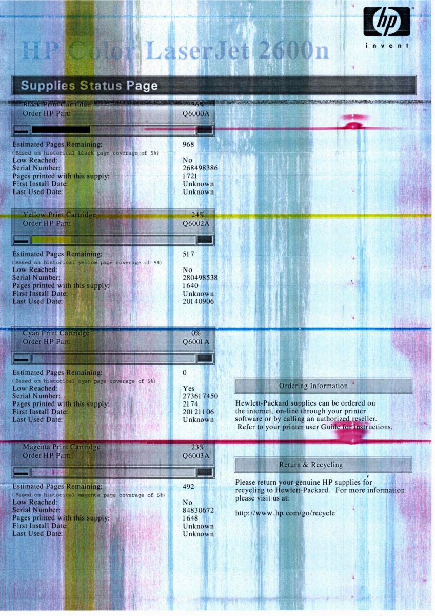

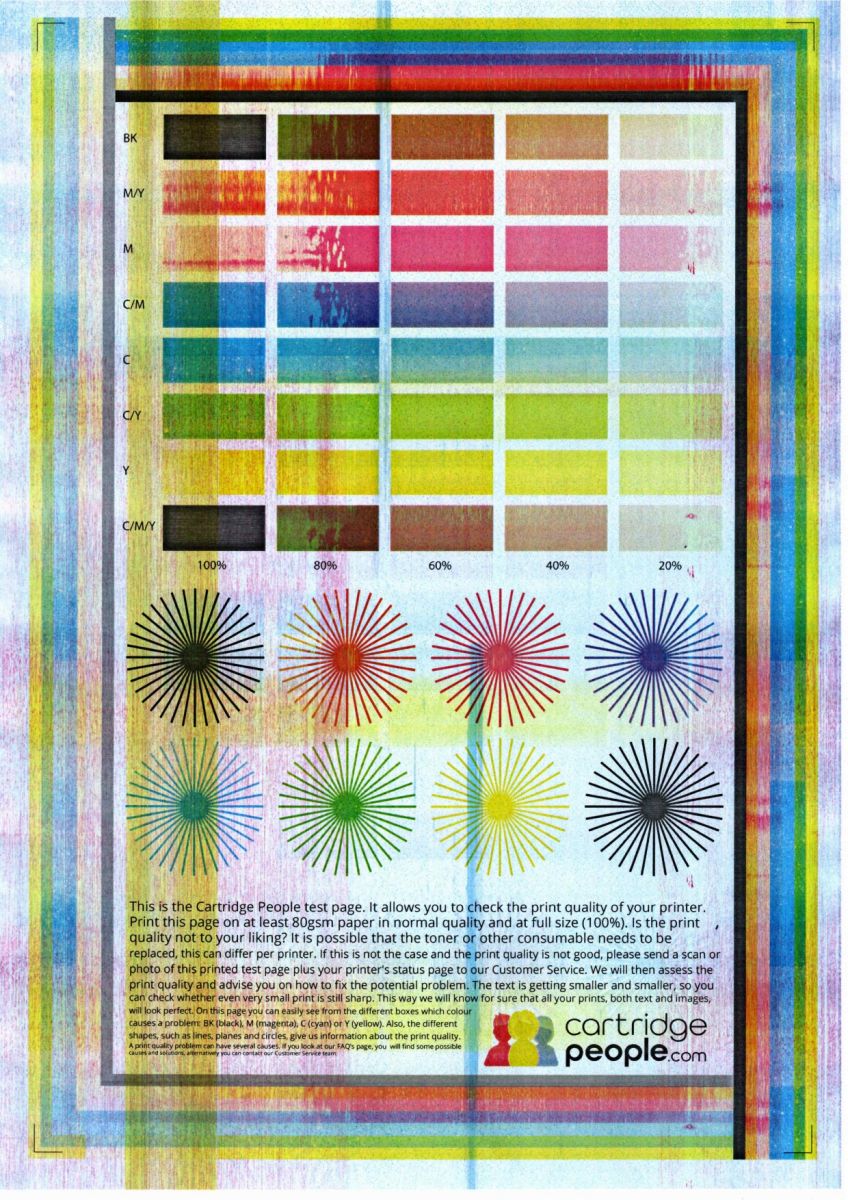

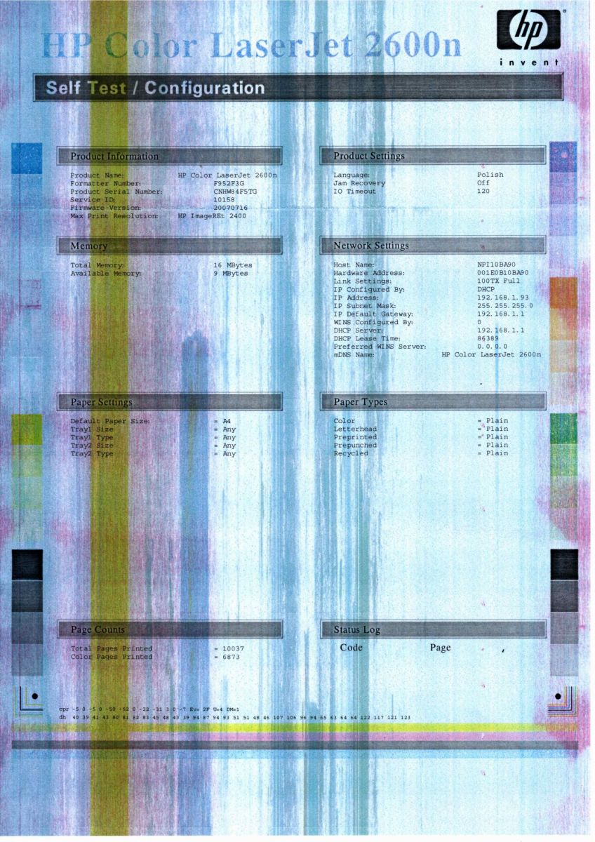

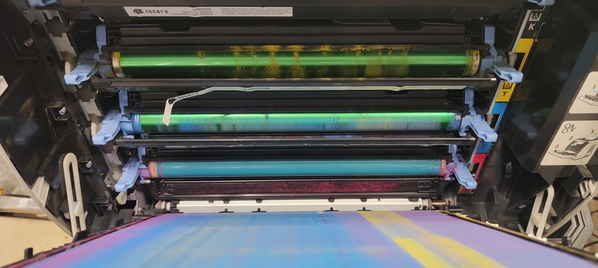

    Dostałem HP Color LaserJet 2600N, niestety wygląda na to że chyba wszystkie tonery trzeba by wymienić pytanie czy to w ogóle ma sens i czy sama wymiana tonerów pomoże?
    Strona statusu materiałów eksploatacyjnych dla drukarki HP Color LaserJet 2600N z informacją o poziomach tonerów.
    Strona testowa drukarki z kolorowymi paskami i okręgami, pokazująca problemy z jakością druku.
    Strona testowa drukarki HP Color LaserJet 2600N z problemami kolorystycznymi na wydruku.

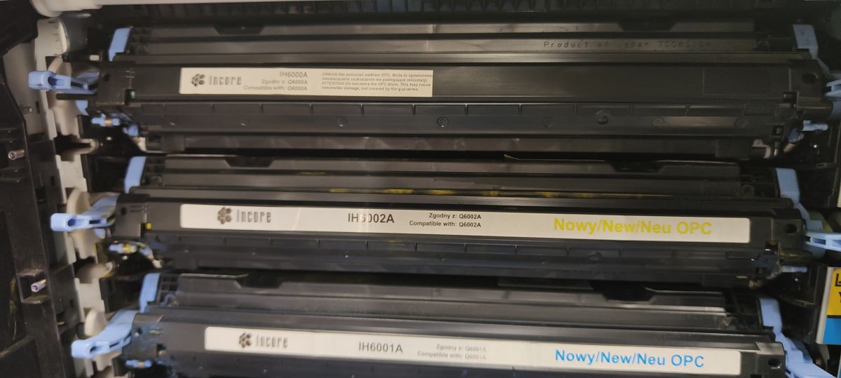

    Inna drukarka, ale objawy te same. Tonery pewnie zamienniki.

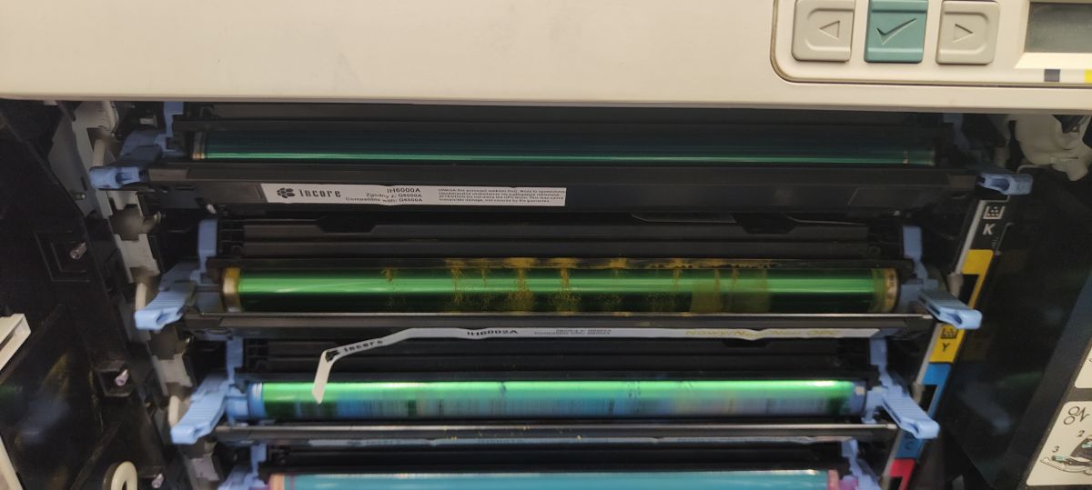

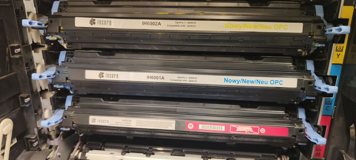

    Przedmuchałem... a raczej próbowałem. Nie bardzo wiem jak je przedmuchać bo jak w nie dmucham to z nich się sypie. Ta folia z przodu faktycznie też kolorowa, przedmuchałem obracając ręką ale po jednym ponownym włączeniu wygląda prawie tak jak przed przedmuchaniem. Wrzucam kilka zdjęć już po czyszczeniu. Nie znam się na budowie tonerów ale chyba tak być nie powinno. Jedynie czarny wałek jest czysty i jak dmucham to się nie sypie no i może magenta. Dodatkowo po czyszczeniu pokazał się błąd 10.1003 i żółty toner pokazuje 0% i na wyświetlaczu przy nim jest znak zapytania, wcześniej już 0% pokazywał przy kolorze magenta ale można było drukować teraz już nie można
    Wnętrze drukarki z widocznymi otwartymi kasetami tonerów, na dolnym wałku plamy kolorowego proszku tonerowego.
    Zbliżenie na wkłady tonerowe drukarki marki Incore w różnych kolorach.
    Kilka tonerów do drukarki ułożonych jeden na drugim.

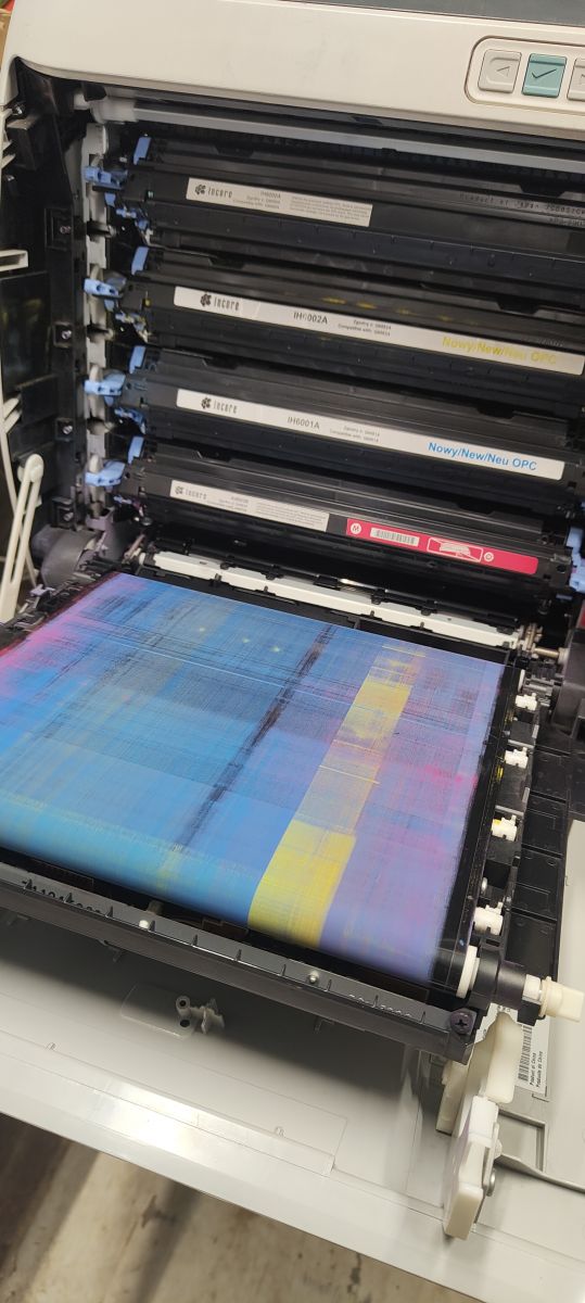

    >>21431073 przedmuchałem drukarkę po wyjęciu tonerów ale poza tą folią w klapie to tam czysto. Czy wałki nie powinny być również czyste? Gdy włożę tonery i zmaknę klapę drukarka robi inicjalizację i czy po tej inicjalizacji jak otwieram klapę to przez chwilę widać wałki w tonerach ale dwa z czterech co widać na zdjęciach mają na sobie dużo toneru i to te dwa których jest dużo zabrudzeń na wydruku (żółty i niebieski)

    Szkoda Twoich pieniędzy na to urządzenie - potrzebujesz nowe tonery i zespół pasa.
