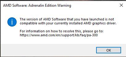

    Po resecie BIOS'u wyskoczyło mi że jest problem z grafiką: System Windows zatrzymał to urządzenie z powodu zaraportowanych problemów. (Kod 43)
    Zrzut ekranu z Menedżera urządzeń pokazujący problem z kartą graficzną AMD Radeon.
    Po ściągnięciu sterowników z AMD wyskakuje taki błąd:
    Komunikat o błędzie AMD Software: Adrenalin Edition wskazujący na niekompatybilność z zainstalowanym sterownikiem graficznym AMD.
    Aby go naprawić sprawdziłem tego linka z obrazka i ściągnąłem to narzędzie do naprawy, ale się okazuje że niby wszystko jest ok:
    Komunikat informacyjny narzędzia AMD Software Compatibility Tool informujący, że zainstalowana wersja oprogramowania już jest zgodna.
    Chyba jednak muszę dziś jechać i rozejrzeć się za tą przejściówką VGA-DisplayPort, wszystkie znaki na to wskazują...

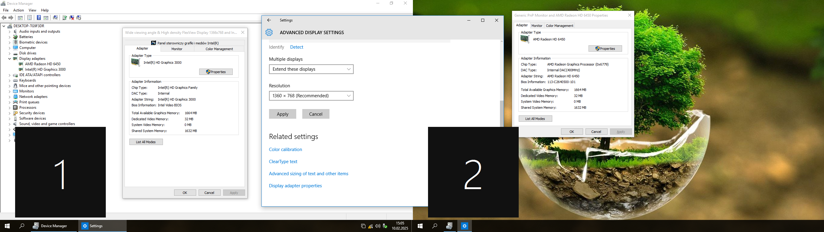

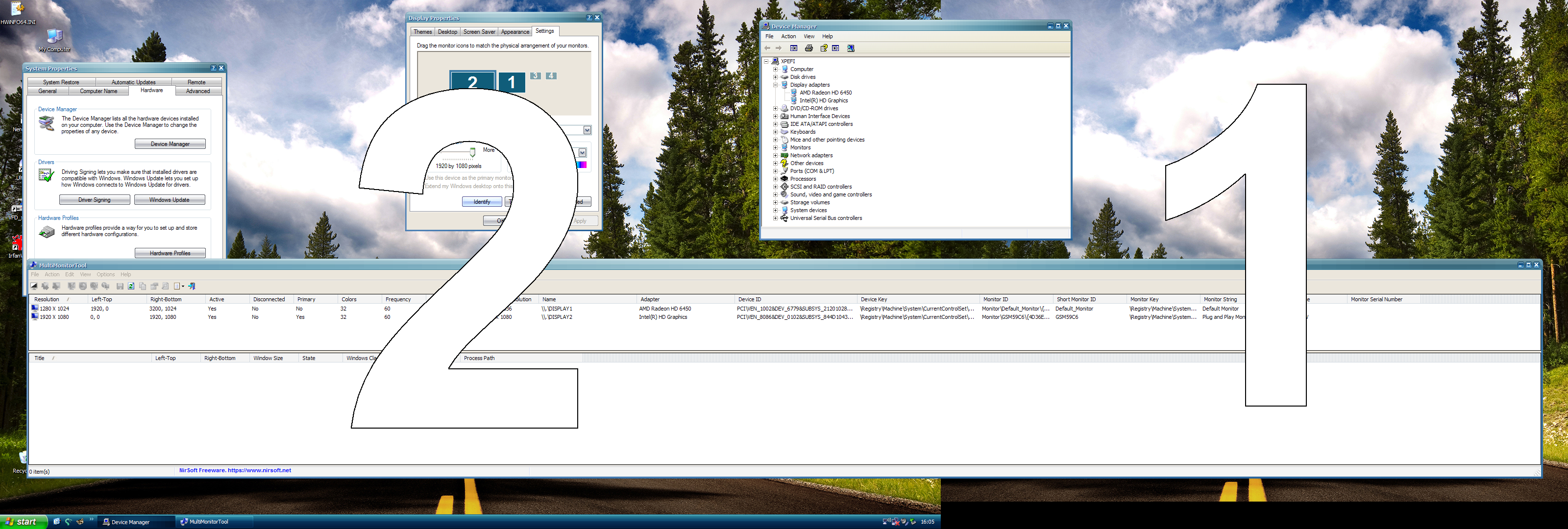

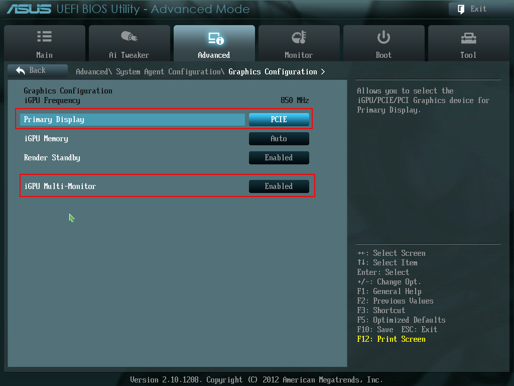

    Nie wiem - może w nowych laptopach gdzie są dwie karty graficzne - zintegrowana z CPU i druga dedykowana tak się nie da, ale w desktopie lub na starym laptopie ze złączem ExpressCard i podłączoną do niego kartą PCIe za pomocą EXP GDC się da. Test z laptopem i dwiema kartami graficznymi w Win10 - druga działa jako rozszerzony pulpit - zrobiłem screenshota w momencie jak kliknąłem Identyfikuj ekrany:
    Zrzut ekranu ustawień dwóch monitorów w systemie Windows 10 z informacjami o dwóch kartach graficznych.
    Inny komputer z WinXP 64-bit, PCIe jako Primary w bios + Intel Gen2 zintegrowana jako druga - opcja Multi-monitor Enabled, obie karty mają GOP, bo system działa w UEFI. Aplikacja MultiMonitorTool ładnie pokazuje co jest grane - jak jest wyświetlany Pulpit za pomocą jakich kart graficznych:
    Zrzut ekranu pokazujący ustawienia wyświetlacza z dwoma monitorami i informacje o kartach graficznych.
    Zrzut ekranu ustawień BIOS w trybie zaawansowanym związanych z konfiguracją grafiki na płycie ASUS.
