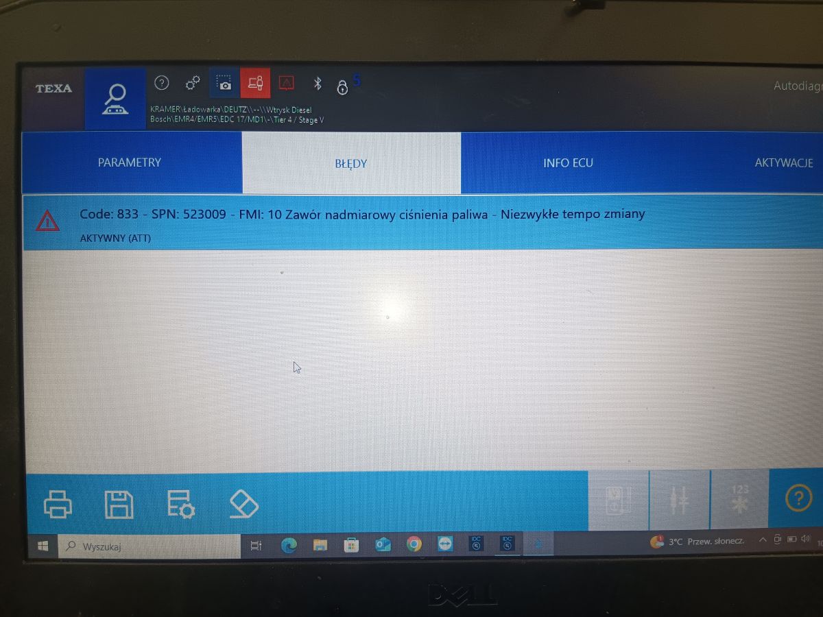

    Witam. Mam problem z silnikiem Deutz w Kramerze 8115. Mianowicie wyświetla błąd SPN 523009 FMI 10. Texa odczytuje ten błąd jako Zawór nadmiarowy ciśnienia paliwa - Niezwykle tempo zmiany. Zawór został wymieniony na nowy, lecz błąd dalej wyświetla się jako aktywny. Wymieniony jest też czujnik na listwie.
    Czy ktoś się spotkał z takim problemem już?
    AI: Jaki jest dokładny model silnika Deutz w Kramerze 8115?
    TCD 2.9 l4

    Czy TEXA umożliwia kasowanie błędów dla tego sterownika i/lub podgląd parametrów pracy na żywo?

    Podgląd umożliwia ale usunięcie tego błędu który jest jako aktywny już nie
    Ekran diagnostyczny maszyny z kodem błędu nadmiernego ciśnienia paliwa

    Trochę podzwoiłem i popytałem. Serwisant Deutz potwierdził, że te sterowniki mają dwa poziomy pamięci w której zapisują błędy. Podgląd parametrów podczas pracy pokaże stan rzeczywisty a nie zapamiętany. Możliwe zatem, że TEXA nie kasuje błędów na drugim poziomie. Trzeba by podłączyć Serdię i sprawdzić co faktycznie dzieje się w ciągniku.

    Trochę mi się zeszło, ale już mówię. Błąd skasował serwis, był 2. poziomu. Co go wywołało, ciężko powiedzieć na chwilę obecną. Być może usterka był jakiś mały paproszek pod czujnikiem na pompie wysokiego ciśnienia. Albo wtyczka do czujnika.
