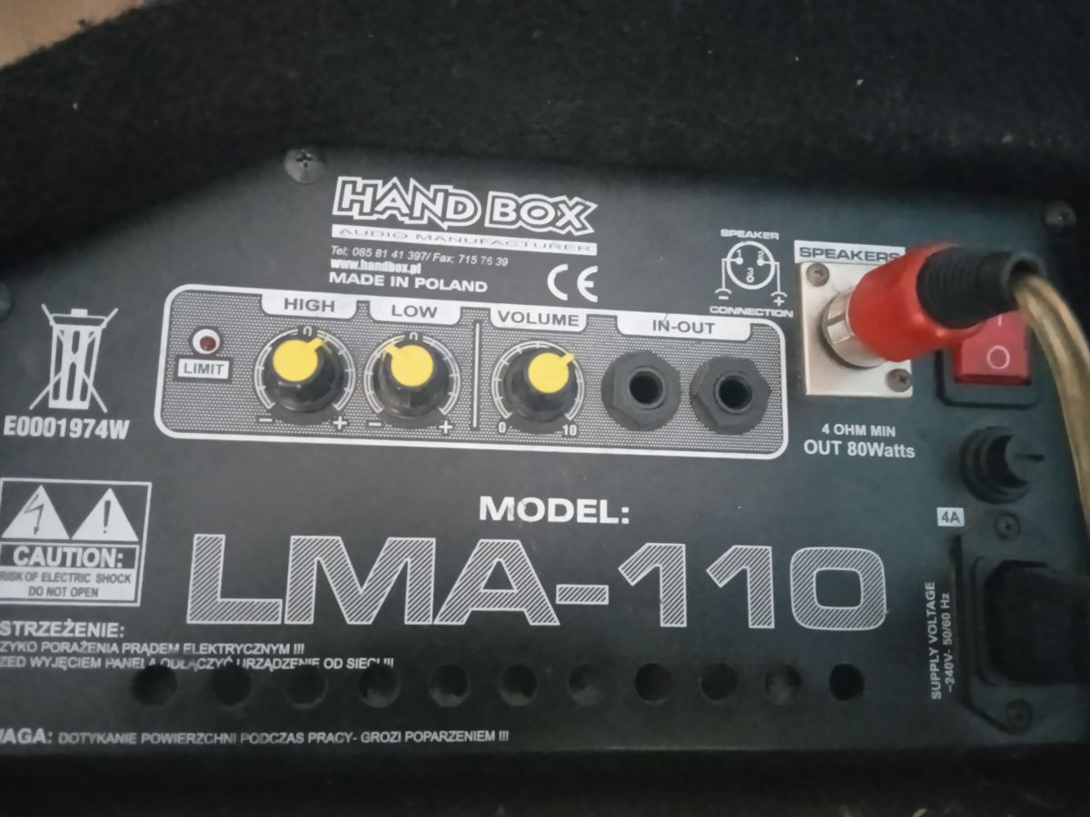

    Witam, mam takie pytanie jesli mam dwa instrumenty klawiszowe i oba są bez wbudowanych głosników to czy mogę je bezposrednio podłączyc pod odsłuchy Hand boxa Lma 110? - w odsłuchu jest In i Out - czy mogę z dwóch klawiszy po jednym kablu podłączyc sie pod te wejscia w odsłuchu?

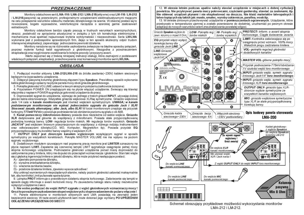

    Owszem wejścia kolumny nie uszkodzisz, ale takie połączenie zwiera wyjścia dwóch urządzeń - klawiszy. Istnieje spore ryzyko na uszkodzenie wyjścia jednego z urządzeń lub ich nieprawidłową pracę, np generowanie przesterów.
    Nie należy rekomendować takiego połączenia Pasywny sumator to konieczne minimum.
    A dobrze się składa bo ten monitor LAM 110 posiada dwa wejścia, postępuj zgodnie z instrukcją obsługi:
    Instrukcja obsługi monitorów serii LMA z diagramem podłączenia.
    Bdw, nawet tu w instrukcji jest zapis żeby nie robić tak jak zasugerowałeś. Poza tym W instrukcji jest napisane że output to wyjście zbiorcze z mikserka, oznacza że będzie jednokierunkowe, buforowane. To wyjście i sygnał nie przedostanie się na wejście kolumny.

    Przesyłam zdjęcia tego monitora, on jest inny niż ten z podanej instrukcji (jest w nim tylko dwa gniazda In i Out). Proszę o informacje, jak bezpiecznie podłączyć dwa klawisze do tego odsłuchu? Czy sam prosty mikser rozwiązałby sytuację? I czy jeden klawisz mogę bezpiecznie podłączyć bez miksera do tego odsłuchu (do wejścia IN?)

    Tak. Jako że odsłuch jest monofoniczny, sygnał z klawiszy będzie wyprowadzany tylko z ich wyjść "LEFT (L) MONO", mikser musi mieć co najmniej dwa monofoniczne wejścia liniowo/mikrofonowe, lub dwa wejścia liniowe stereo i tu klawisze wpinasz tylko do wejść lewych (L) które też często są opisane jako MONO.
    Taki najprostszy monofoniczny mikser z wejściami liniowymi to np MX-400: https://www.muziker.pl/behringer-mx-400-micro...MI8MiIo7i7iwMVh2eRBR1T2QS9EAQYASABEgJKkvD_BwE
    Ale napisz jaki masz budżet na mikser to coś znajdziemy. Napisz też czy przyszłościowo będziesz używał też innych źródeł dźwięku (np mikrofonów, innych instrumentów, odtwarzaczy itp, to dobierze się mikser z odpowiednią liczbą odpowiednich kanałów wejściowych.
    M_A_K_A_O napisał:
    czy jeden klawisz mogę bezpiecznie podłączyc bez miksera do tego odsłuchu ( do wejscia IN?)
    Możesz i będzie to bezpieczne połączenie.

    Wyjście OUT to wyjście sygnału liniowego - tego samego jaki został podany na wejście (IN) i można z niego podać sygnał na wejście liniowe innej kolumny aktywnej lub wzmacniacz zasilający kolumny pasywne.
