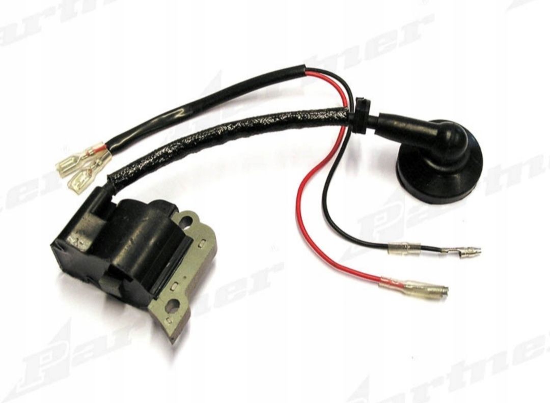

    Witam. Dzisiaj zmieniłem cewkę i jest problem. Oczywiście świeca też nowa. Kosa odpaliła od strzała i pochodziła nie cała minutę nawet przegazowałem nią zgasła i nie chce odpalić. Świeca była mokra ale wyczyściłem i dalej nie chce odpalać. Iskra jest ale mała. Czy to ma związek z ustawieniem cewki? Za dużą odległość ustawiłem? Pomożecie?
    >>21433989
    Taka cewka mi przyszła
    Nowa cewka do kosy spalinowej z widocznymi przewodami.

    Przypuszczam że główny problem jest w gaźniku.
    Świeca zapłonowa nie może być mokra (zalana) po pracy na biegu jałowym, czy po przegazowaniu.
    Świeca zapłonowa po pracy na biegu jałowym co najwyżej może pokryć się delikatnie sadzą (praca silnika na bogatej mieszance), aczkolwiek taki silniczek pracuje w takich warunkach że świeca powinna złapać prawidłową temperaturę pracy.
    NAC WLBC 260 wychodził w dwóch zupełnie różnych modelach.
    Jeden z nich ma dość nietypowy silnik, do którego zbytnio nie ma części, bo są nietypowe. Starter znajduje się w obudowie sprzęgła (od strony rury nośnej/wysięgnika). Tam przychodzi inny cewkomoduł.
    Drugi to dość typowy klon Zenoah BC260, taki jak Texas CG260B. Tam przychodzi cewkomoduł który został zakupiony, a sposób montażu tak jak na filmie, z tym że w tym silniku konieczne jest zdemontowanie cylindra aby prawidłowo ustawić szczelinę powietrzną pomiędzy cewkomodułem a kołem zamachowym. Oryginał Zenoah miał cewkomoduł montowany do cylindra.

    Czy masz w kosie gaźnik „tuningowy”, tj. z dyszą regulacyjną „H”? Jeśli tak, to może być ona za mocno wykręcona, przez co silnik się zalewa po dodaniu gazu.
