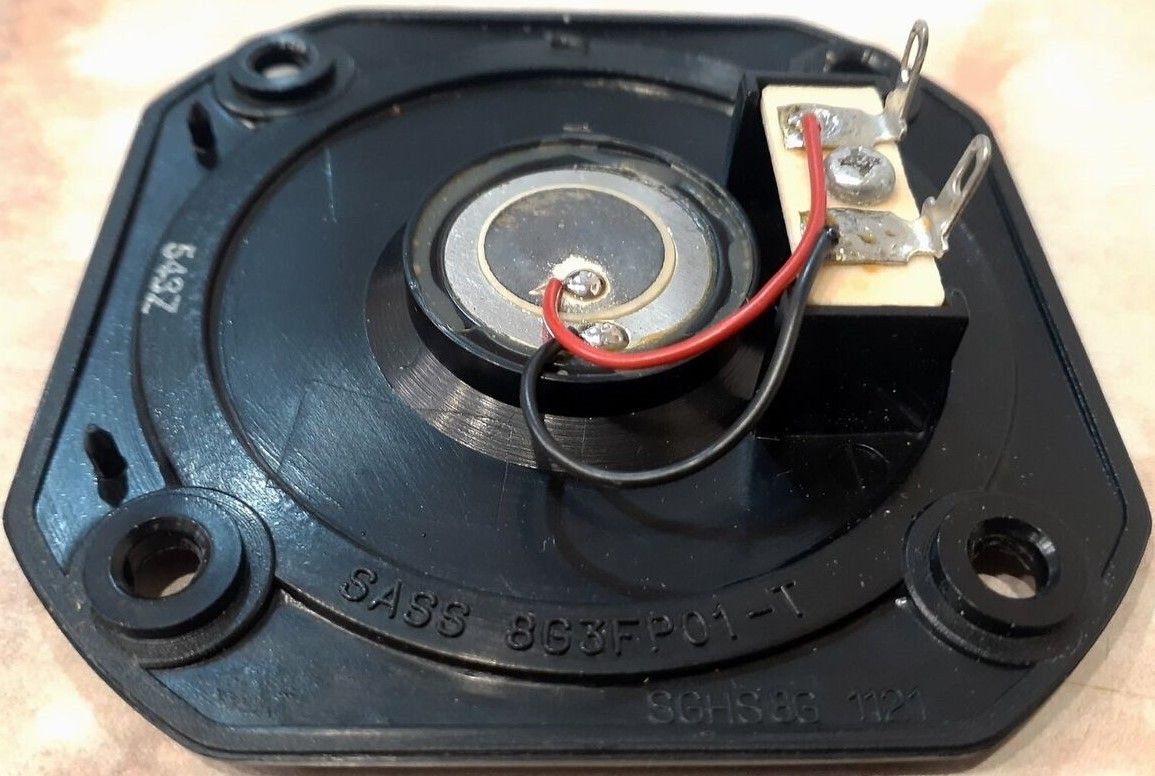

    Proszę o pomoc w odpowiedzi na pytanie - Czy jest to technicznie możliwe i po jakich działaniach w kolumnach: Model Technics SB-CS65 (Impedancja: 8 Ω, Moc wejściowa: 120 W, Moc muzyczna: 60 W DIN) zastąpienie wysokotonowego głośnika piezoelektrycznego (umarły😉) wysokotonowym „TONSIL GDWK 7/50/19 8 Ω”? Ten pasuje do otworu w obudowie? Może są jeszcze inne możliwe rozwiązania. Niestety, nie jestem z branży i brak mi wiedzy.
    Zbliżenie na tył głośnika piezoelektrycznego z przewodami.

    W tej kolumnie głośnik jest cięty bardzo wysoko, pracując od około 10kHz. Wymiana na tonsilowską kopułkę jest więc raczej pozbawiona sensu. Ta kolumna jest trójdrożna tylko z nazwy, bo "grają" tam właściwie dla głośniki wysokotonowe podzielone na różne pasma, w tym jeden piezoelektryczny. Tego typu wymiana wymaga więc gruntownej modyfikacji zwrotnicy kolumny, a do tego trzeba już mieć nieco doświadczenia. Modyfikacja tych kolumn nie ma zresztą głębszego sensu, bo efekty mogą okazać się mało satysfakcjonujące w stosunku do poniesionych kosztów i nakładów pracy. Warto pamiętać, że to jeden z najniższych modeli tej firmy o niezbyt wybitnych parametrach. Jeśli chcesz je przywrócić do stanu oryginalnego, to szukać oryginalnego głośnika superwysokotonowego z drugiej ręki, ewentualnie kolumn na części w roli "dawcy". Być może uda się dostać same części?. Jednak najrozsądniejsza w tym wypadku wydaje się odsprzedaż (głośniki średnio-niskotonowe są coś warte) i zakupienie innych kolumn. Szczególnie że pewnie zagrają znacznie lepiej od Technicsów.

    Wymień same blaszki piezo. Koszt jakieś 3-6 pln + ew przesyłka i trochę czasu. Moze akurat trafisz na w miarę ładnie brzmiące.

    Ja pozwolę sobie jeszcze podpowiedzieć. Odłącz te piezo i używaj normalnie kolumn. Ich udział w dźwięku całej kolumny jest marginalny, wątpię że w ogóle słychać różnicę gdy są odłączone. Ich jedyna rola w tych kolumnach to możliwość imitowania, że kolumny są trójdrożne.

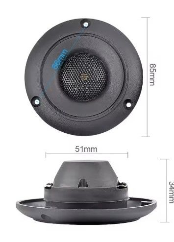

    Znalazłem na AliExpress takie głośniki:
    - "AIYIMA 2 szt. 5 cal głośnik wysokotonowy Piezo 8Ω 25W ceramika Treble głośnik piezoelektryczny głośnik Audio brzęczyk potrójny do kina domowego".
    Cena za dwie sztuki z przesyłką: 14,63 zł

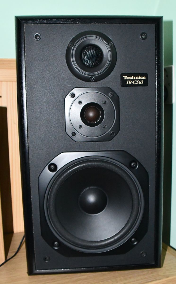

    Wymieniłem spalone na nowe i wg mnie kolumny grają dużo lepiej niż z poprzednimi (mniej syczą) oraz wyglądają nie najgorzej (widok kolumny po wymianie głośnika).
    Czarny okrągły głośnik wysokotonowy o średnicy 85mm z widoczną siatką ochronną.
    Kolumna głośnikowa Technics SB-CS65 z wymienionym głośnikiem wysokotonowym.
