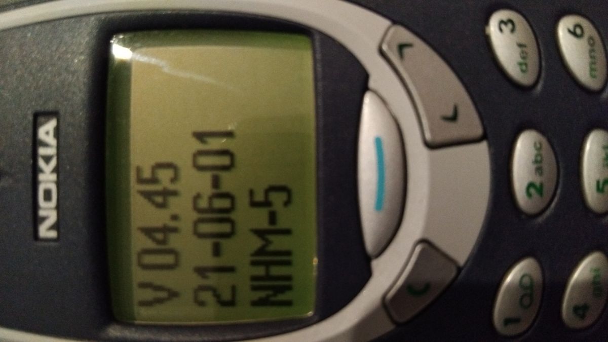

  • #7 21445530
    Milosz_64
    Poziom 4  
    Posty: 60
    Ocena: 2
    Dorzucam zdjęcie wersji softu cxy może być soft wadliwy.
    Wyświetlacz telefonu Nokia z wersją oprogramowania V 04.45.

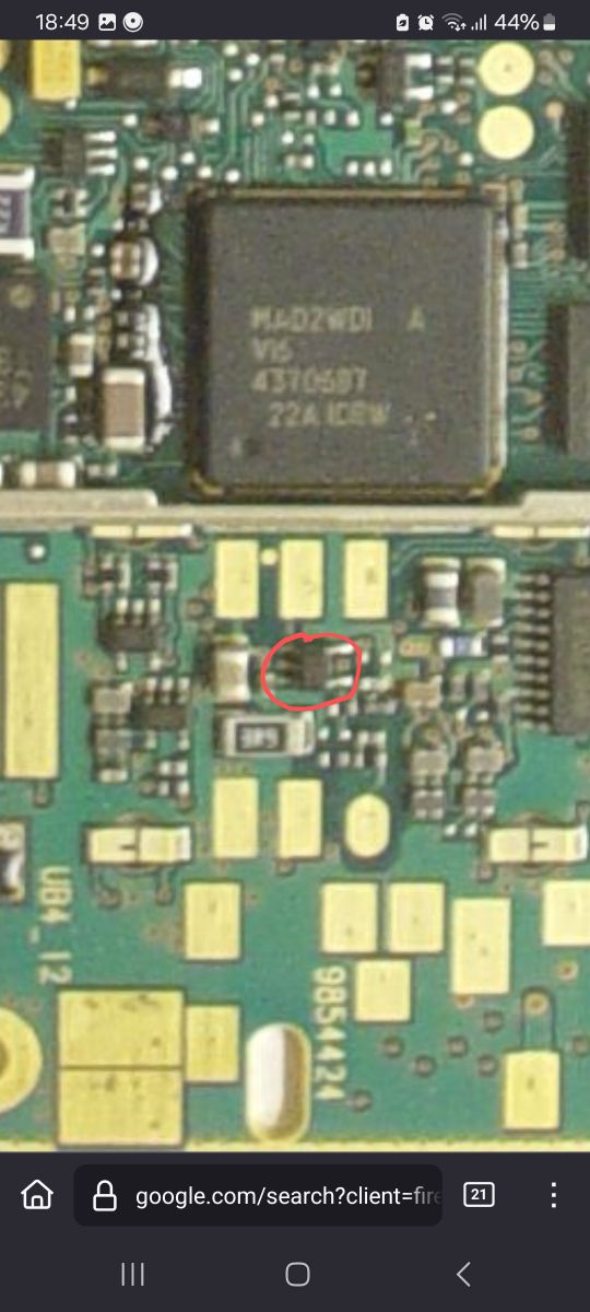

    Dodam jescze że zasięgu nie ma nawet na kilka sekund po włączeniu. Bo z tego co mi wiadomo końcówka mocy PA jeśli jest uszkodzona to właśnie zasieg pojawia się na chwilę a tutaj zasięgu brak. I nie wiem co może być w dalszym ciągu przyczyną całą płytkę dokładnie i delikatnie przemyłem spirytusem. Ale to także nie przyniosło efektu, porównując z inną płytka w poszukiwaniu jakichś braków nic nie znalazłem prócz malutkiego nie wiem jak to nazwać scalaka. Dorzucę zdjęcie gdzie on się znajduje. Proszę o podpowiedź za co on jest odpowiedzialny i czy ma wpływ na brak zasięgu ?

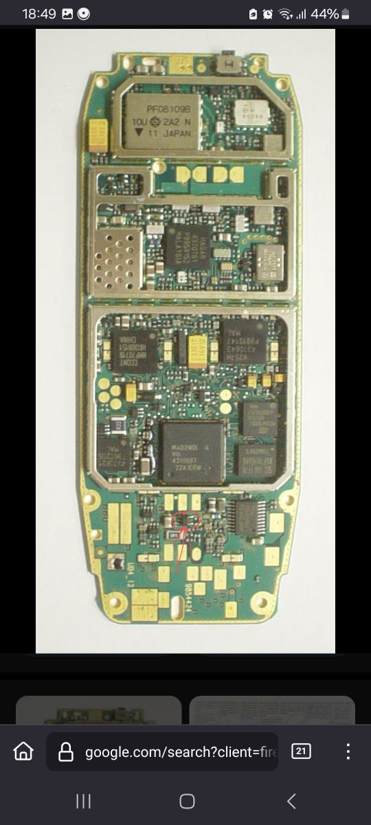

    Poniżej dorzucam zdjęcie płytki gdzie ten "scalak" się znajduje z góry przepraszam jeśli coś źle nazywam nie mam aż tak rozległej wiedzy na ten temat. Mam druga nokie z tym scalakiem i jeśli to będzie miało wpływ to wtedy go przylutuje, tylko czy to pomoże. Bardzo proszę o pomoc.

  • #8 21450142
    manski
    Poziom 24  
    Posty: 557
    Pomógł: 53
    Ocena: 233
    Ten element o którym piszesz wygląda na zabezpieczenie styków karty SIM przed ESD( bez niego też powinno dzialać).
