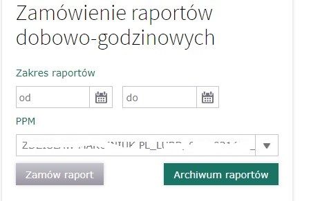

    W PGE można zamówić Zamówienie raportów dobowo-godzinowych
    Ekran zamówienia raportów dobowo-godzinowych w systemie PGE.

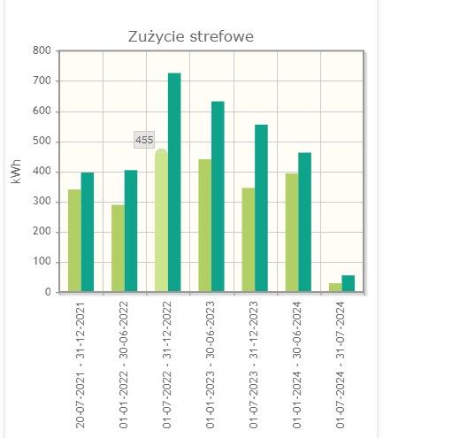

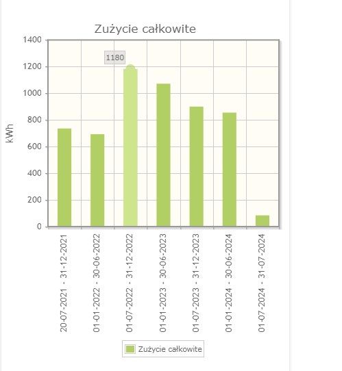

    Lub podejrzeć zużycie w poszczególnych okresach rozliczeniowych na swoim koncie
    Wykres słupkowy przedstawiający zużycie energii elektrycznej w okresach rozliczeniowych.
    Wykres słupkowy przedstawiający zużycie energii elektrycznej w różnych okresach.
