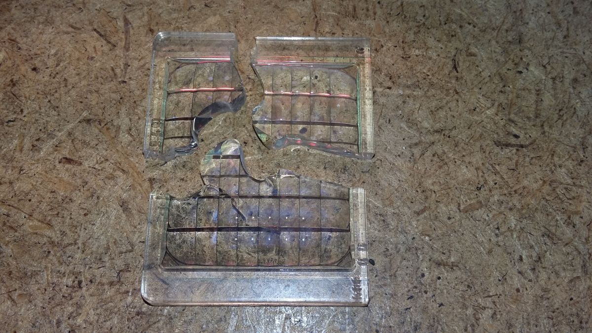

Pierwsza soczewka przy lampie, między lampą i przesłoną, wielosegmentowa (złożona z wielu małych soczewek wypukłych), pęknięta na trzy części. Poskładałem ją i wstawiłem na właściwe miejsce. Załączam jej zdjęcie.

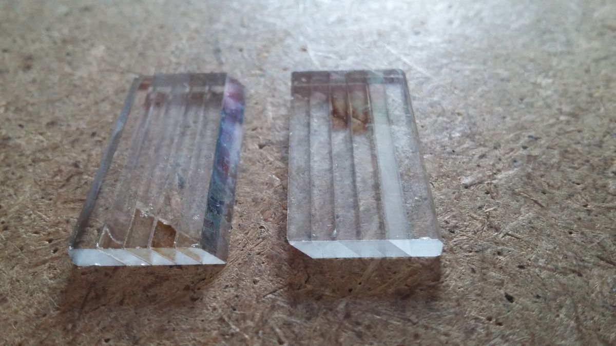

Druga to chyba jakiś filtr, trudno mi go dokładniej określić. Wygląda jak płytka szklana ale złożona ze sklejonych pasków o przekroju równoległoboku (jakby pryzmaty). Ta jest popękana, rozpadła się na części i niektórych brakuje. Nie wkładałem fragmentów bo nie ma jak ich zamocować, zresztą niepełna chyba wprowadziłaby więcej szkody w obrazie niż jej brak. Również załączam jej zdjęcie.

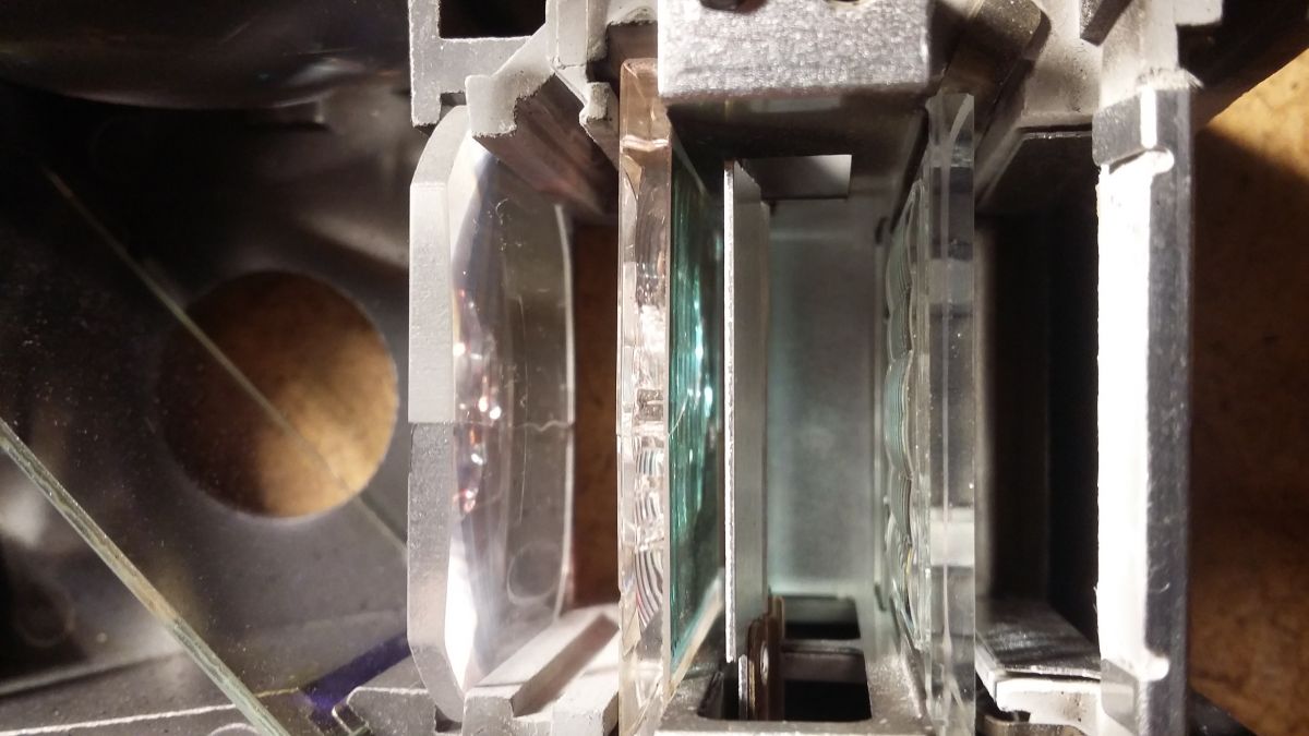

Trzecia soczewka, już zwykła wypukła, jest pęknięta na dwie części. Również poskładałem ją, dorobiłem brakujące sprężynki utrzymujące ją w obudowie i siedzi na swoim miejscu. Załączam również zdjęcie tej części zespołu optycznego gdzie mieszczą się te popękane soczewki, zaraz przy lampie.
