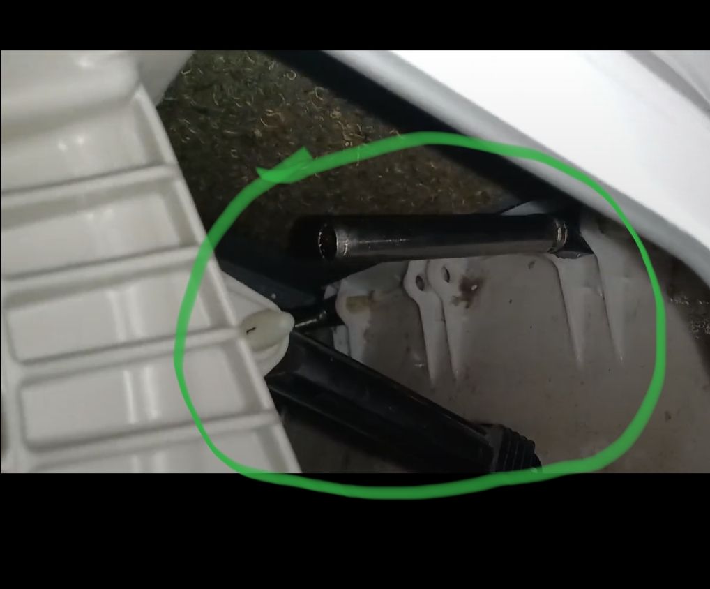

    Witam, pacjent to pralka LG F10B8QD, skręcany zbiornik. Problem to to, że cieknie, jak jest więcej wody w bębnie. Do tego przy czyszczeniu filtra wyciągam z niego jakby gruz i skruszony plastik. Do tego ciekawa rzecz stała się z amortyzatorem.
    Widok wnętrza pralki LG z widocznymi amortyzatorami, oznaczony zielonym okręgiem.
    AI: Gdzie dokładnie znajduje się wyciek w pralce? Czy jest to z okolic drzwi, węży, czy może innego miejsca?
    Wyciek jest od spodu.
    AI: Co dokładnie dzieje się z amortyzatorem? Czy zauważyłeś jakieś hałasy, luzy, czy może coś innego?
    Pralka wydaje dziwne stuki podczas wirowania.

    Witam, amortyzator to najmniejszy problem. Gruz i plastik raczej świadczą o uszkodzeniu krzyżaka, zważywszy na to, że nie wygląda, by silnik ruszał się nieosiowo, a wyciek może być skutkiem tego uszkodzenia.

    Walniety krzyzak, kawalki mogly uszkodzic obudowe/wąż

    - Do ustalenia z czego cieknie i do wyłatania
    - na 95% do wymiany krzyżak bębna
    - Amortyzator do sprawdzenia, wyrwało tłok z obudowy, więc zespół bardzo mocno podskoczył. Prawdopodobnie nadają się amorki do wymiany.
