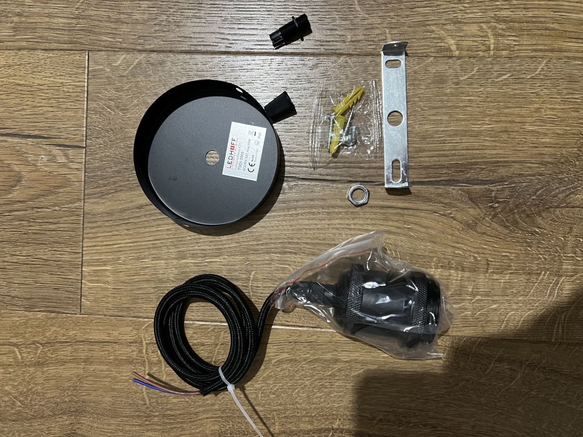

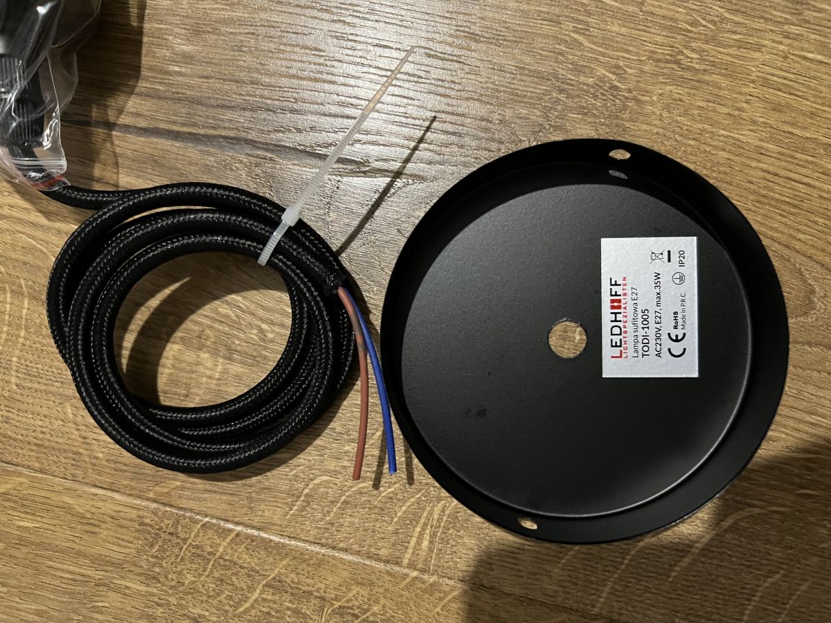

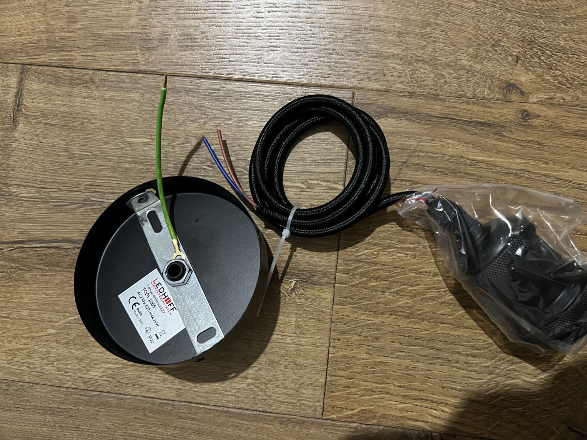

    Cześć, proszę o pomoc, ponieważ jestem totalnie zielony w tych tematach, a w internecie nie znalazłem jednoznacznej odpowiedzi na moje pytanie.

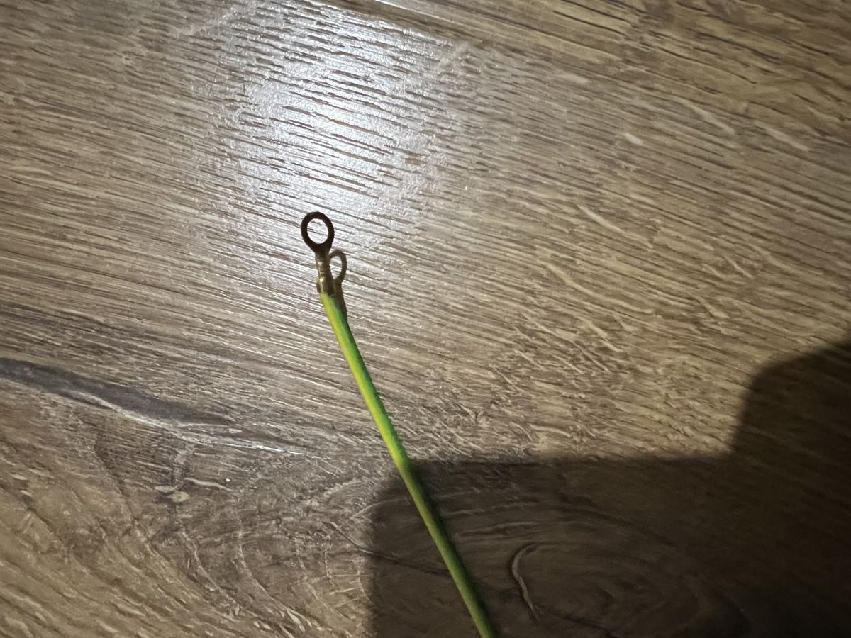

    Chcę podłączyć lampę (1 żarówka). Z sufitu mam kabel 3-żyłowy (brązowy, niebieski, PE). Lampa (zdjęcie w załączniku) jest w 1. klasie ochronności i ma tylko 2 żyły (brązowa, niebieska). Co zrobić z przewodem PE z sufitu? Z tego co znalazłem w internecie, to przy 1. klasie powinien być przy lampie PE.
    Przy zakupie innej lampy, której finalnie nie zamontowałem, był fragment kabla PE (zdjęcie w załączniku). Czy mogę go wykorzystać? Jeżeli tak, to jak to podłączyć? Z góry dziękuję za pomoc.
    Część lampy z przewodami i etykietą na drewnianej podłodze.
    Zielono-żółty przewód zakończony oczkowym złączem.

    Pokaż wszystkie elementy lampy, a nie tylko jej fragmenty.

    Elementy lampy:
    Elementy zestawu lampy widziane z góry na drewnianej podłodze.

    Ten zielono/żółty przewód z oczkiem, to też był w zestawie?

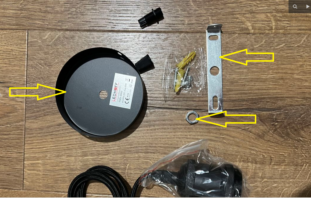

    Chodzi jeszcze tylko o to aby te wszystkie elementy były z sobą połączone galwanicznie.
    Bo po tym czarnym, okrągłym to widać, że całe polakierowane, no chyba że plastikowe.
    Ale wątpię w to.

    Zielono/żółtego przewodu z oczkiem nie było w zestawie. Mam go z innej lampy.
    Łączę kostką trzy kable z trzema z sufitu. Czy tak będzie okej?
    Czarna metalowa baza lampy z przewodami umieszczona na drewnianej podłodze obok kabla.
    Przy okazji pytanie, skoro lampa jest w 1. klasie ochronności, to czy w zestawie nie powinno być przewodu PE?

    Lampa również pozostawia wiele do życzenia, przewody nie zarobione, niby w I kl ochronności a brak przewodu PE.
    Tak na marginesie, tak złożona lampę jak na zdjęciu masz to nie da się fizycznie zamocować do sufitu. Metalowy niemalowany element powinien być obrócony o 180 stopni i w ostatniej fazie montażu połączony z lampą, po przymocowaniu go kołkami.
    Powinien być. Lampa jest niekompletna. Tak na marginesie ja bym jeszcze mocno się upewnił czy z sufitu wystaje na pewno PE. Dla naszych krajowych "elektryków"kolorki mają marginalne znaczenie.
