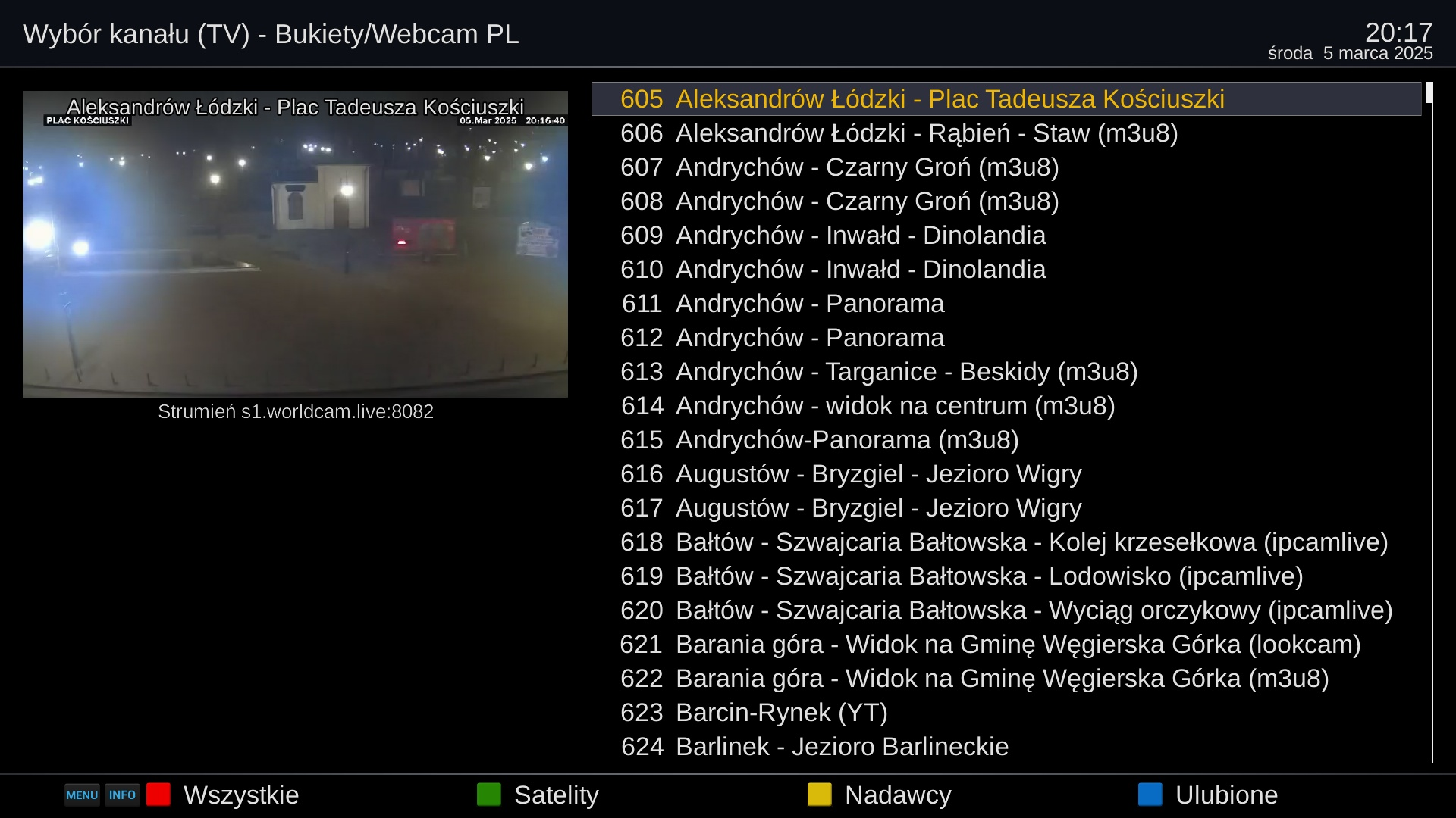

    Wracając do tematu. Popróbowałem jeszcze trochę. Faktycznie wygląda na to, że po usunięciu tego servicehisilicon można nagrywać wszystko co dekoder odbiera z netu. Nie tylko stacje radiowe, ale też streamy telewizyjne - kanały tv czy kamerki. Mam trochę listach / bukietach ściągniętych kiedyś z internetu. Trochę cieszę się jak dziecko, bo przedtem mi to nie działało, a pierwsze podejścia do nagrywania streamów robiłem już parę lat temu, jeszcze w Open ATV 6.4. Myślałem, że skoro nie działa, po prostu tak ma być. Zaznaczam przy tym, że nagrywanie z wbudowanych tunerów SAT od początku działało bez zarzutu.
    Jeżeli masz na swojej liście jakieś radio internetowe albo tv czy kamerki oraz chwilkę czasu i ochoty, możesz na próbę wcisnąć REC.

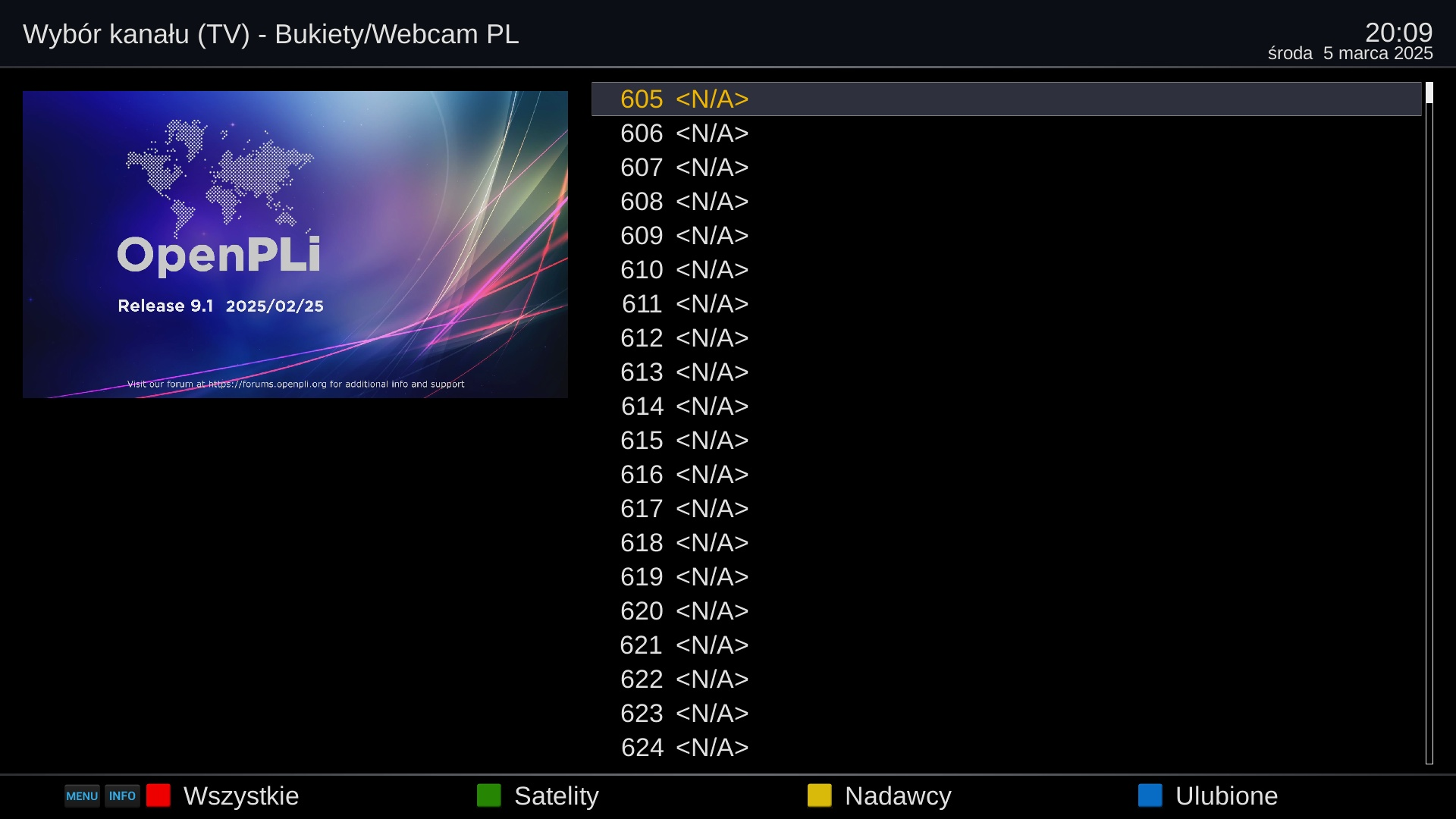

    Włączyłem pierwsze radio w HDF i pierwszy raz odkąd mam dekoder - 5 lat (H9.S) - nacisnąłem REC.
    Dekoder się zawiesił.
    No to wył/włą z tyłu i odinstalowałem ten plugin.
    Po włączeniu zniknęły wszystkie stacje (N/A) z HDF. Zostały tylko znaczniki i numery stacji.
    Zainstalowałem plugin i stacje wróciły.
    Może HDF instalowany z pluginu nie straciłby stacji.

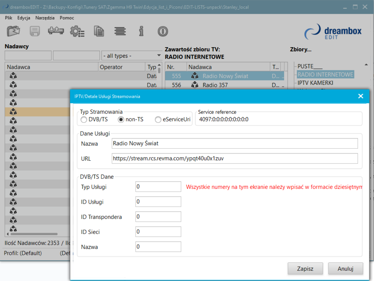

    Z HDF Radio generalnie nie miałem problemu. Plik .ipk pobierałem stąd:
    https://github.com/openhdf/hdfradio/releases/
    potem wrzuciłem na HDD w Zgemmie, następnie instalowałem już z menu dekodera (Instalator lokalnych plików IPK).
    Lecz póki co zostawmy ten plugin. Nie wiem czy kiedyś próbowałeś - stacje radiowe można słuchać bez żadnych dodatkowych wtyczek. Trzeba tylko znać adres streamu i można dodać do swojej listy. Trochę adresów można też znaleźć w gotowych listach w necie. Podobnie zresztą kamerki internetowe. Do tego celu wykorzystuję dreamboxEdit, przykładowy wpis:
    Zrzut ekranu programu dreamboxEDIT z oknem dodawania stacji radiowej.
    Sęk w tym, że dopóki nie usnąłem tego pluginu systemowego servicehisilicon (w czym poniekąd “pomógł” mi HDF Radio), dekoder nie chciał nagrywać tych streamów, a próba REC powodowała nawet zawieszenie systemu. Sprawdziłem jeszcze raz na OpenATV 6.4 (mam jeszcze kopię systemu), od którego zaczynałem parę lat temu swoją “przygodę” z E2, i na którym już wtedy słuchałem radia internetowego w opisany wyżej sposób. Czyli bez żadnych dodatkowych pluginów w stylu HDF Radio. Wcisnąłem REC - dekoder zawisł… Odinstalowałem servicehisilicon - nagrywa bez problemu…
    Pozostaje ewentualnie pytanie po co właściwie jest, do czego służy, jaką pełni funkcję ten servicehisilicon, skoro znalazł się domyślnie w systemie (i to już dosyć dawno, skoro już był w OATV 6.4) ? I skoro jego odinstalowanie powoduje prawidłowe nagrywanie streamów? Tudzież jakie są negatywne skutki deinstalacji? Ale odpowiedzi pewnie trzeba by szukać na forach, które wcześniej tu wymieniłeś.
    P.S. A HDF Radio u mnie zostaje. Chociaż nie spełnia założeń z mojego pierwszego postu, ma parę fajnych funkcji, które czasem mogą się przydać.

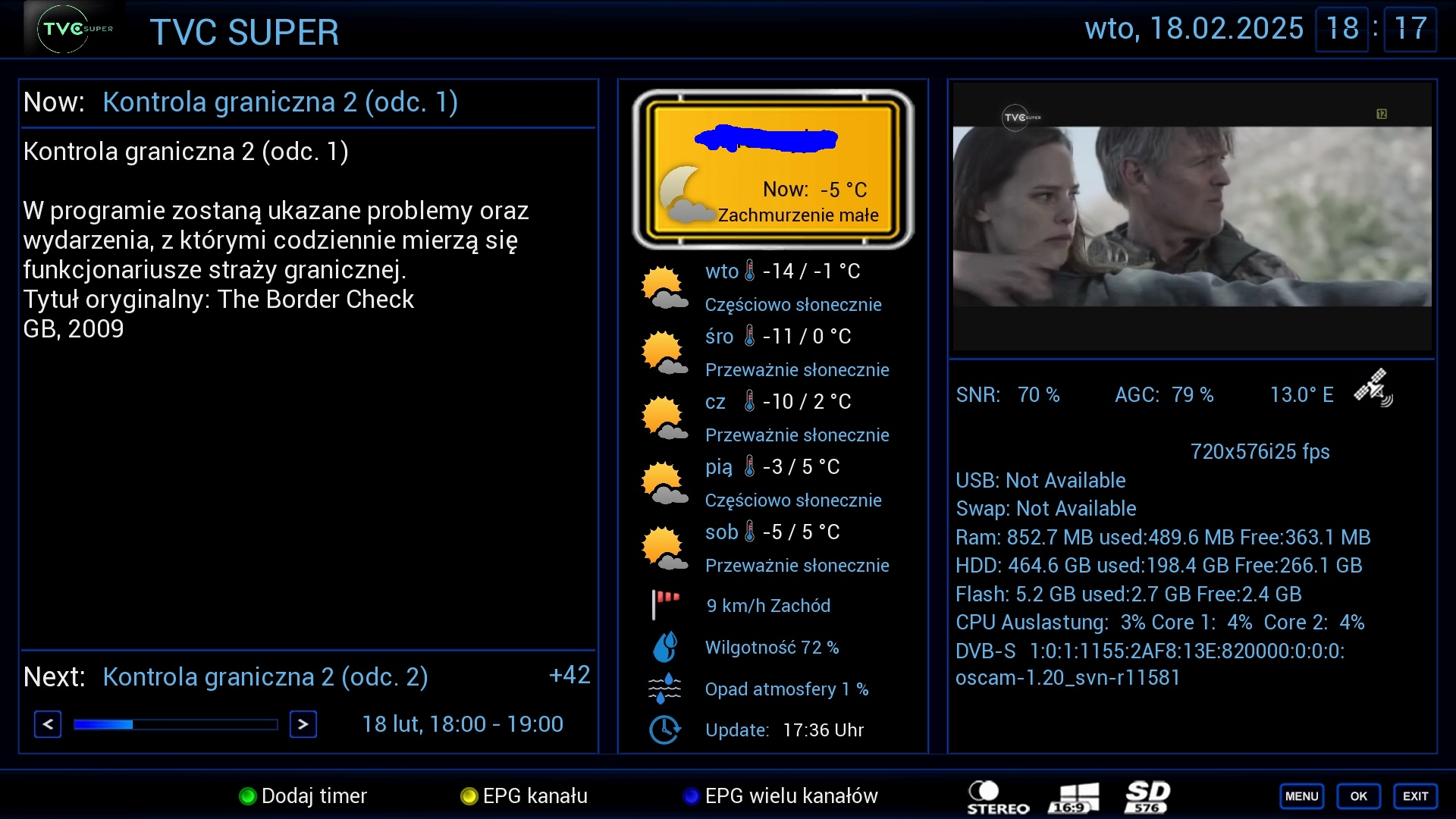

    Obecnie mam Blueaccent, wydaje mi się wygląda nie najgorzej, no ale o gustach trudno dyskutować ;-) Niestety nie potrafię go zmusić, aby na drugim ekranie (po drugim OK) pokazywał jednocześnie pełne info o programie bieżącym i następnym. Ale za to są inne bajerki: pogoda, pewne info o systemie, itp.
    Zrzut ekranu z interfejsu telewizyjnego z informacjami o programie, prognozą pogody i statystykami systemowymi.
    Uważam jednak są to sprawy drugorzędne. Najważniejsze aby system był stabilny, działały wtyczki/dodatki które chciałbym żeby działały itd. Z tego co ogólnie wiem, OpenATV jest jednym z najlepiej wspieranych, rozwijanych systemów. Chociaż OpenPli chyba też.

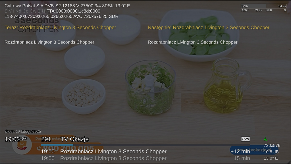

    W OpenPLi jedno naciśnięcie EXIT na czystym ekranie daje pasek info:
    Kadr z programu telewizyjnego prezentującego rozdrabniacz Livington 3 Seconds Chopper, z widocznym paskiem informacyjnym na dole ekranu.
    a dwa szybkie naciśnięcia dają info o tej i następnej audycji:
    Wyświetlacz informacji o programie telewizyjnym „Rozdrabniacz Livingston 3 Seconds Chopper”
    To szybki i wygodny podgląd.

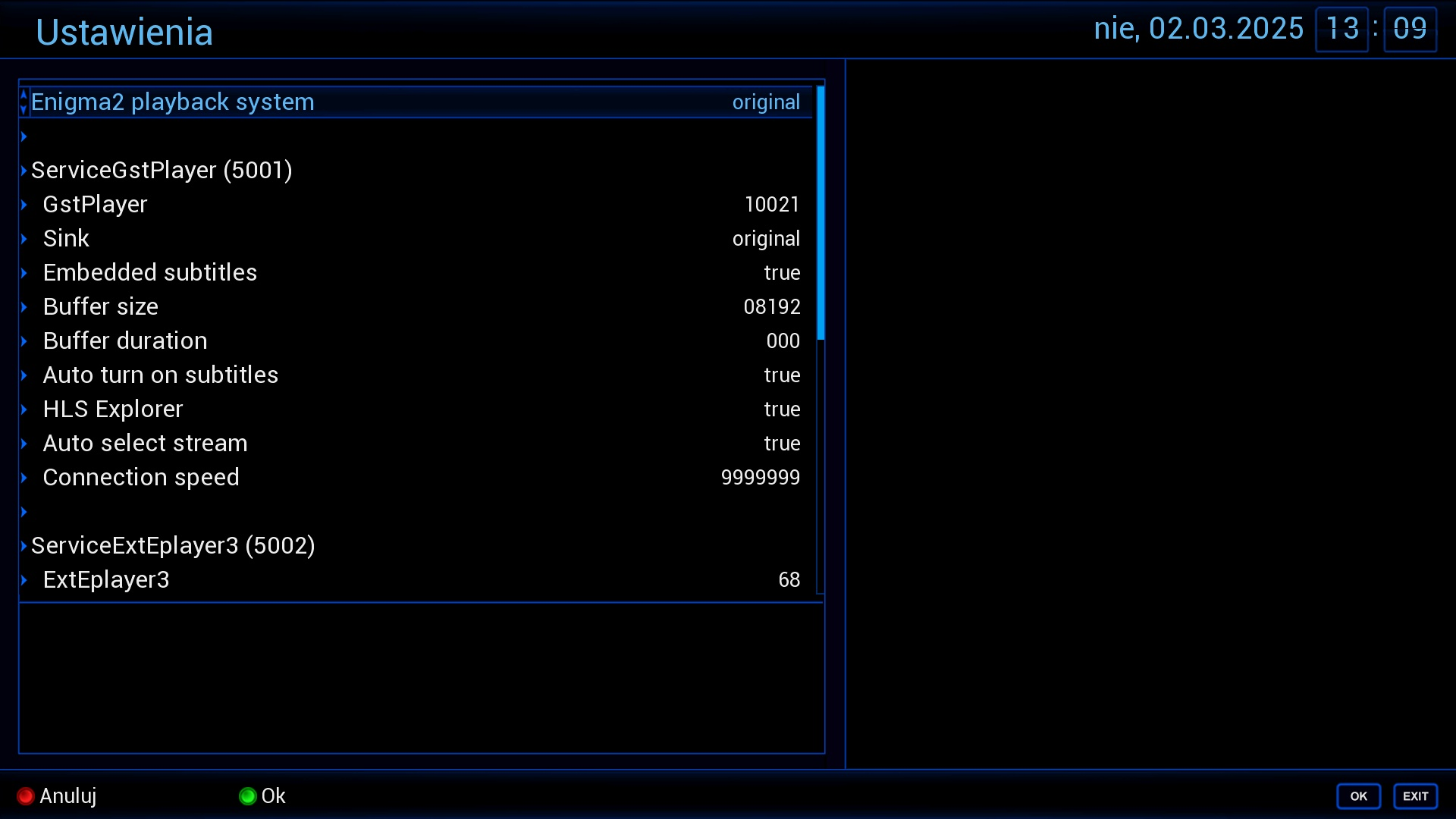

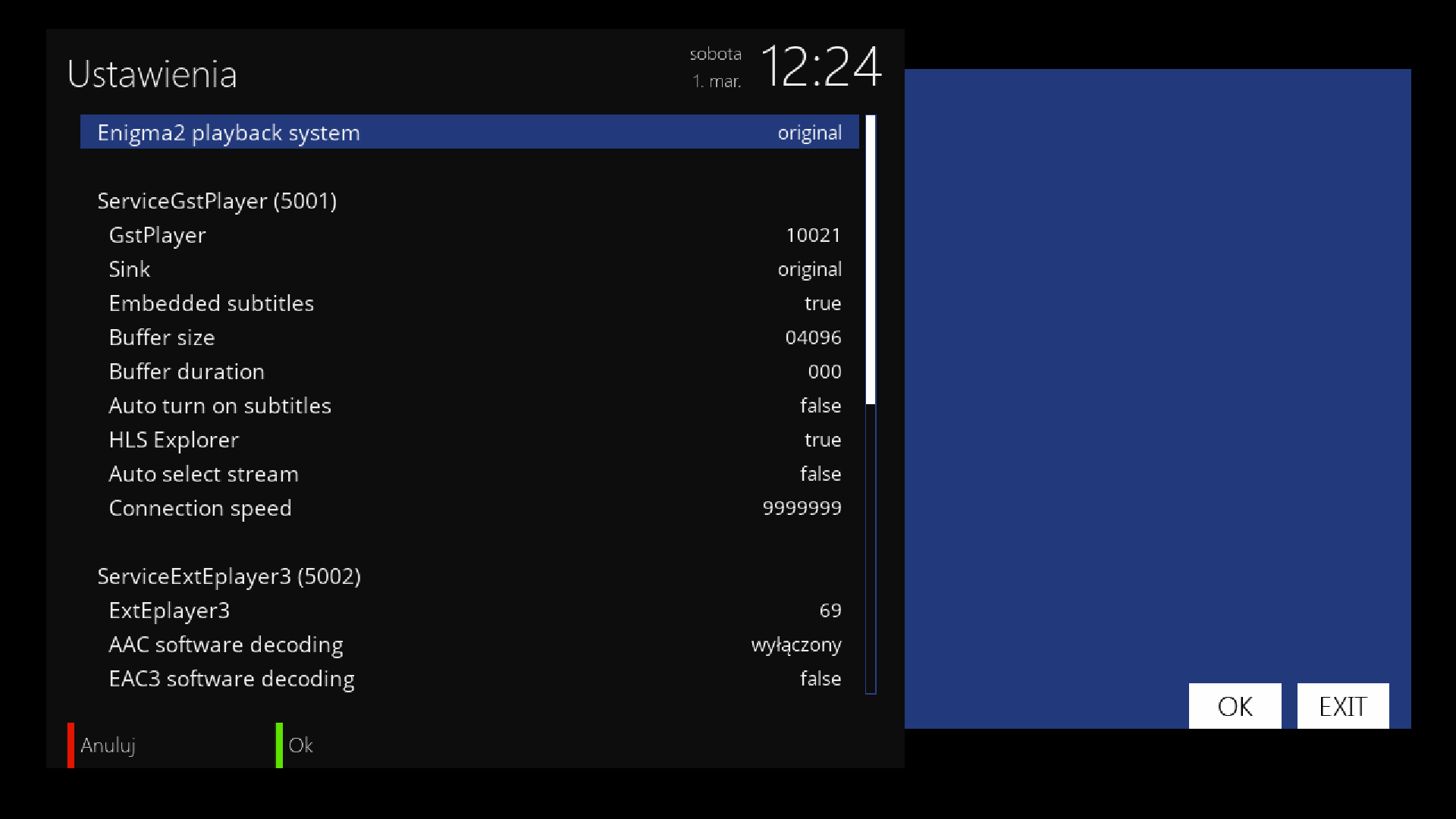

    Stanley_P napisał:
    Dodam tylko, że po prostym dodaniu adresu streamu do bukietu (czyli jakby kolejny kanał tv na liście), owszem radio jest odtwarzane. Lecz próba włączenia nagrywania kończy komunikatem, że tuner nie jest dodstępny (???).
    To może być kwestia ustawień ServiceApp - rozwiązać to powinno ustawienie ServiceApp jak na zrzucie poniżej (Enigma2 playback system = original) oraz dodanie wpisów ze stacjami radiowymi z referencją 4097:... zamiast "5001:..." lub "5002:..." (jak na fragmencie pliku z listą kanałów poniżej).
    Zrzut ekranu ustawień systemu Enigma2 z zaznaczonym Enigma2 playback system ustawionym na original.
    Kod: Text
    Zaloguj się, aby zobaczyć kod

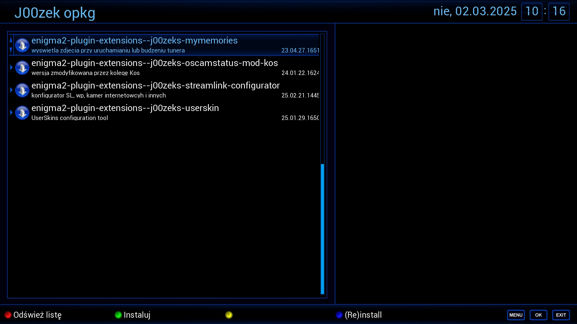

    tomaszlonski napisał:
    Zainstaluj po prostu repozytorium najpierw, wszytko co potrzebujesz dodasz sobie z czasem.

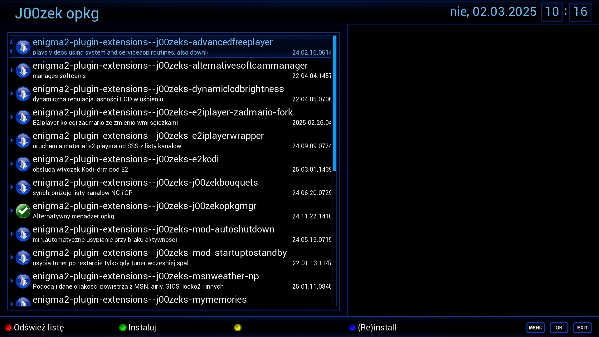

    Zainstalowałem ten opkg J00zka.
    Jednak nie widzę tu pluginu, który by miał w sposób dosyć jednoznaczny związek z moim problemem. Bo przecież nie ma sensu wgrywać wtyczek np. od Kodi, synchronizacji bukietów NC/CP, pogody, itp..
    Spróbowałem jedynie streamlink-configurator (w opisie: “konfigurator SL, wp, kamer internetowych i innych”), ale zameldował, że mam niewłasciwego stramlinka (?) i na tym dyskusja z nim się skończyła, tzn. się nie zainstalował.
    Lista pluginów J00zeK opkg na ekranie Enigma2.
    Ekran oprogramowania Enigma2 z listą zainstalowanych rozszerzeń

    mp107 napisał:
    to może być kwestia ustawień ServiceApp - rozwiązać to powinno ustawienie ServiceApp jak na zrzucie poniżej (Enigma2 playback system = original)
    E2 playback system mam ustawiony na oryginal, nigdy tam nie grzebałem.
    Zrzut ekranu ustawień systemu odtwarzania Enigma2.

    Jeszcze jako zupełna ciekawostka. W międzyczasie zainstalowałem testowo OpenPLi (9.1), żeby z ciekawości zobaczyć jak tutaj wygląda to nagrywanie streamów.
    Można rzec krótko - gorzej niż w OpenATV, w ogóle nie da rady nagrywać. Jeżeli servicehisilicon jest zainstalowany (a jest domyślnie), próba nagrywania jakiegokolwiek streamu - zwiecha. Czyli tak samo jak w OpenATV (6.4, 7.2; w 7.4 jest komunikat o braku dostępności tunera, nie ma zwiechy, ale nagrywania też).
    Natomiast po odinstalowaniu servicehisilicon… znikają z listy wszystkie kanały streamowe (kamery, radiowe, itd.), a w ich miejscu ich nazw jest <N/A>. Zatem tym bardziej nie można ich nagrać…
    Co ciekawe wszystkie kanały “telewizyjne” z tunerów DVB-S/T nie znikają, są odtwarzane normalnie oraz oczywiście można je nagrywać.

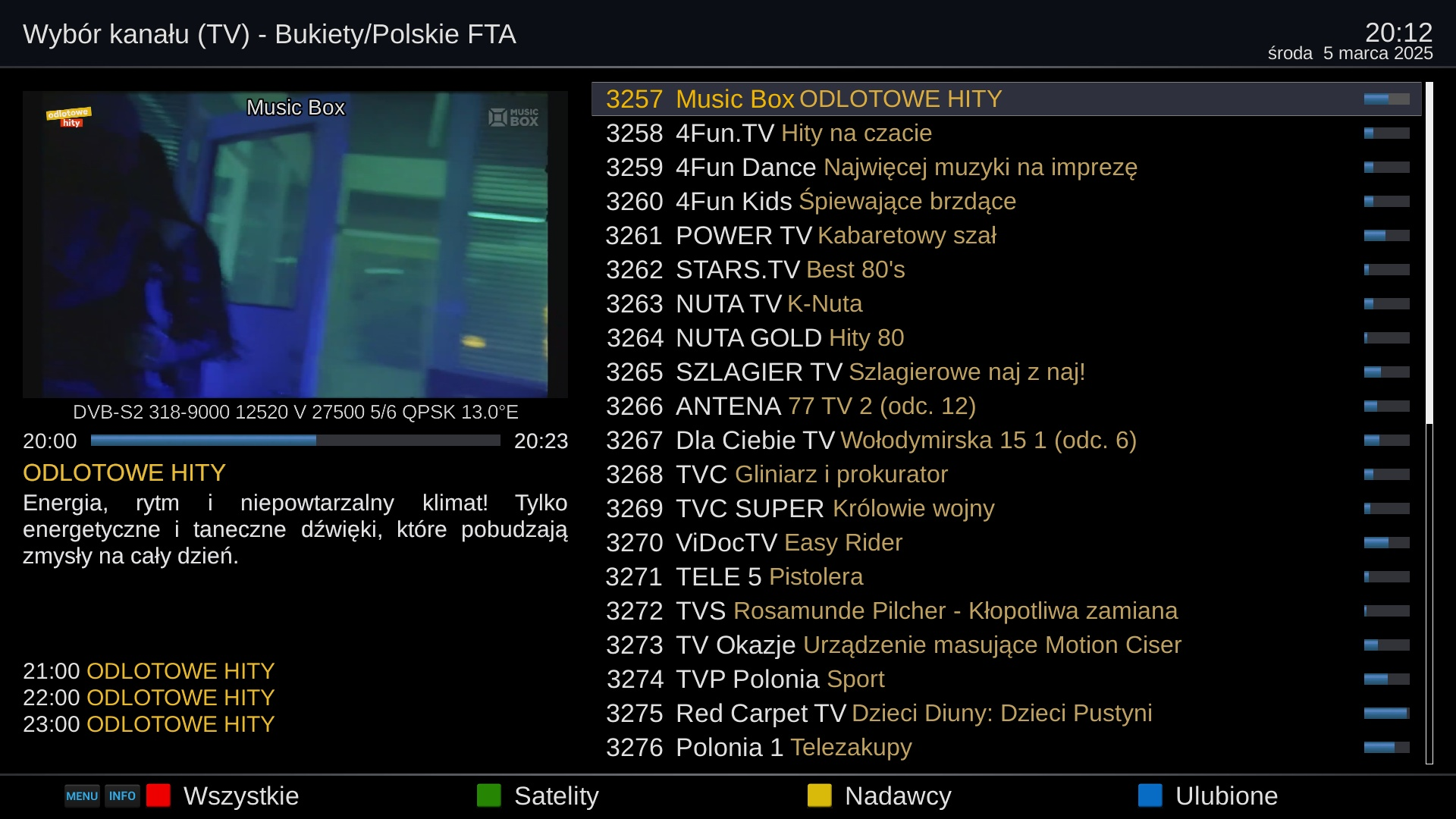

    Przedstawiłem poniżej na screenach:
    1 - bukiet z kamerkami internetowymi i zainstalowanym servicehisilicon
    2 - ten sam bukiet po odinstalowaniu servicehisilicon
    3 - przykładowy bukiet kanałów “telewizyjnych” z tunerów DVB-S/T, tutaj obecność servicehisilicon w systemie nie ma znaczenia.
    Lista kanałów z kamerami internetowymi na dekoderze, z widocznym streamem z Aleksandrowa Łódzkiego.
    Widok listy kanałów w OpenPLi z nazwami
    Lista kanałów telewizyjnych z wybraną pozycją Music Box - ODLOTOWE HITY.
