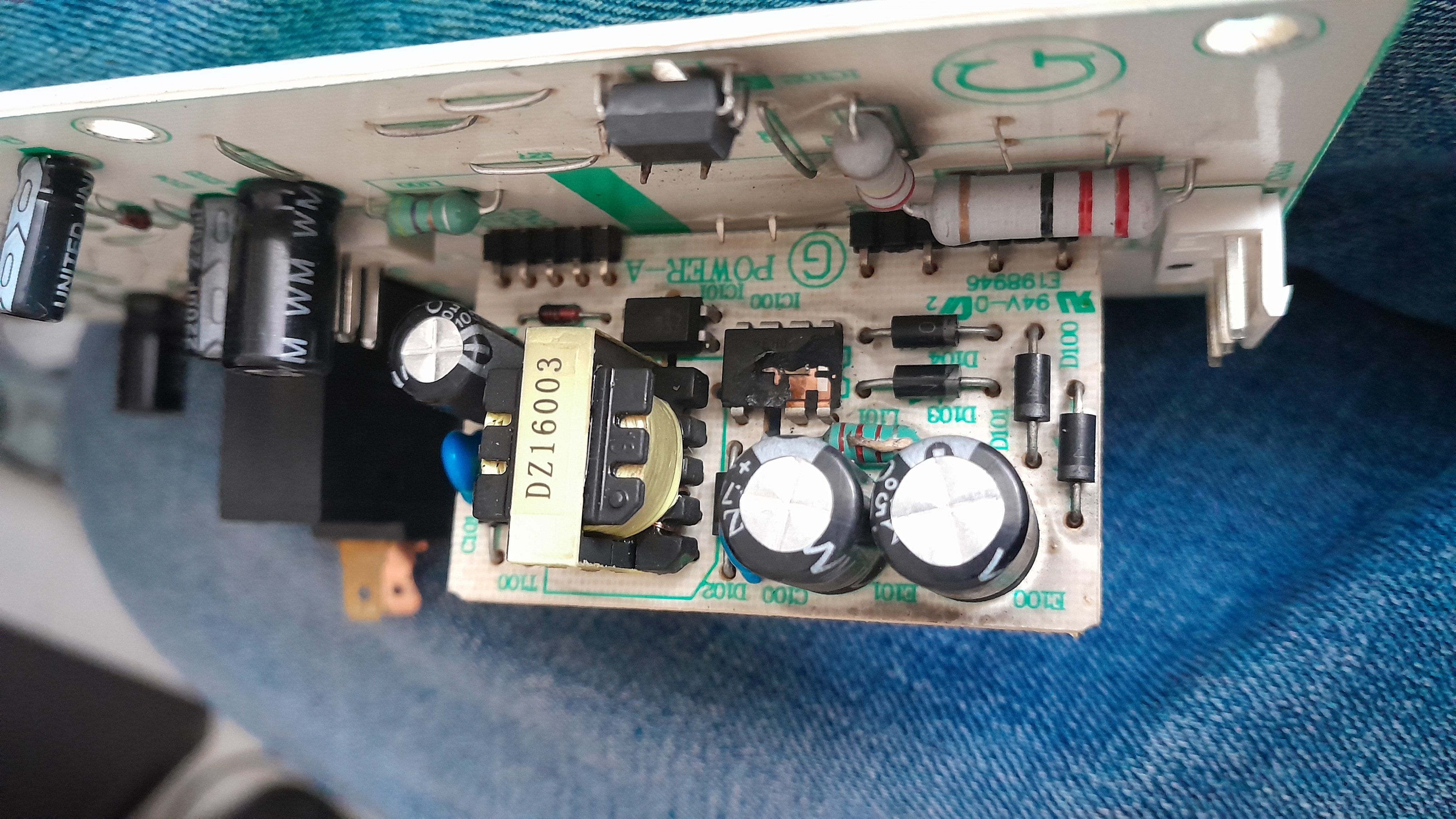

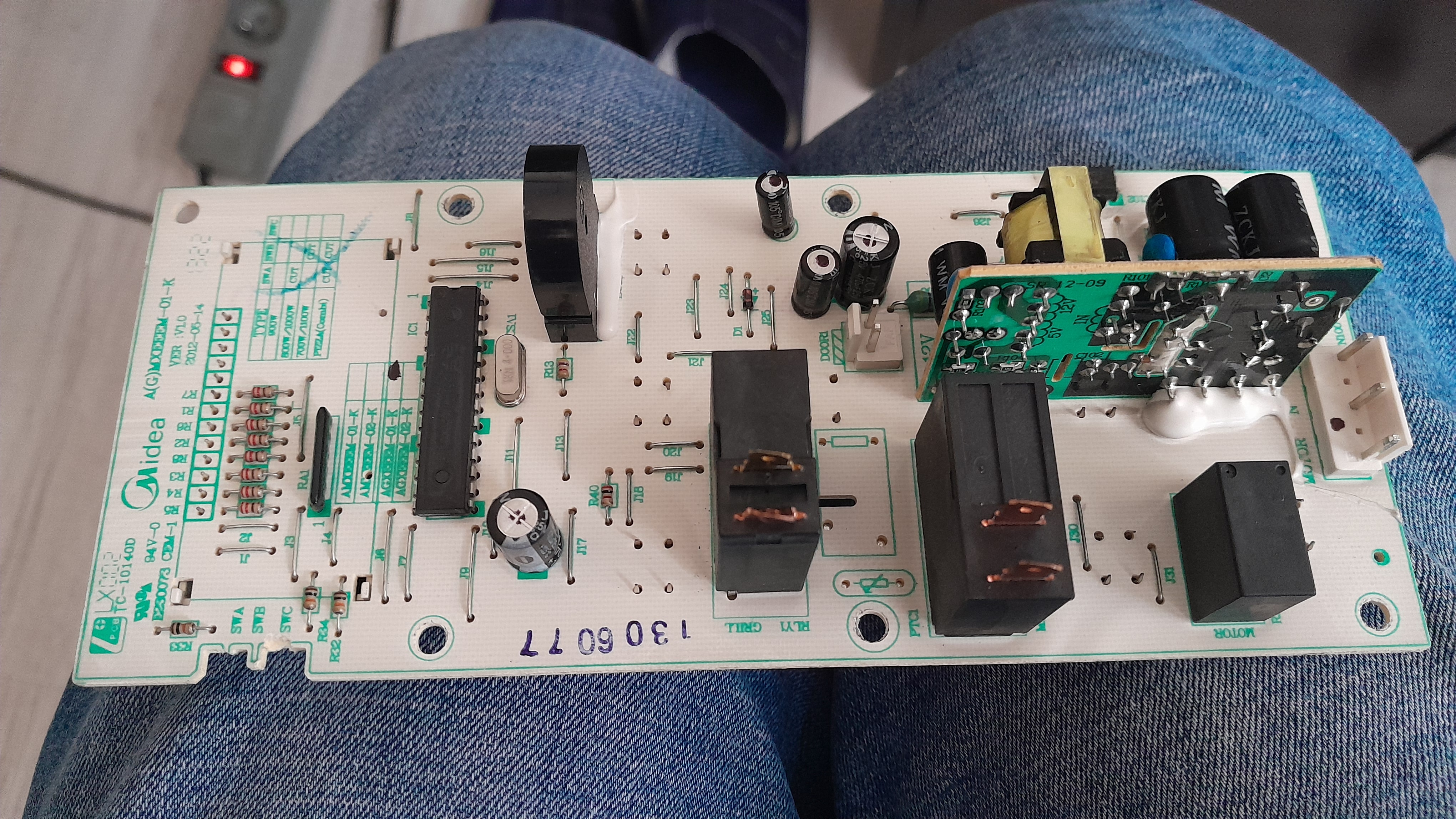

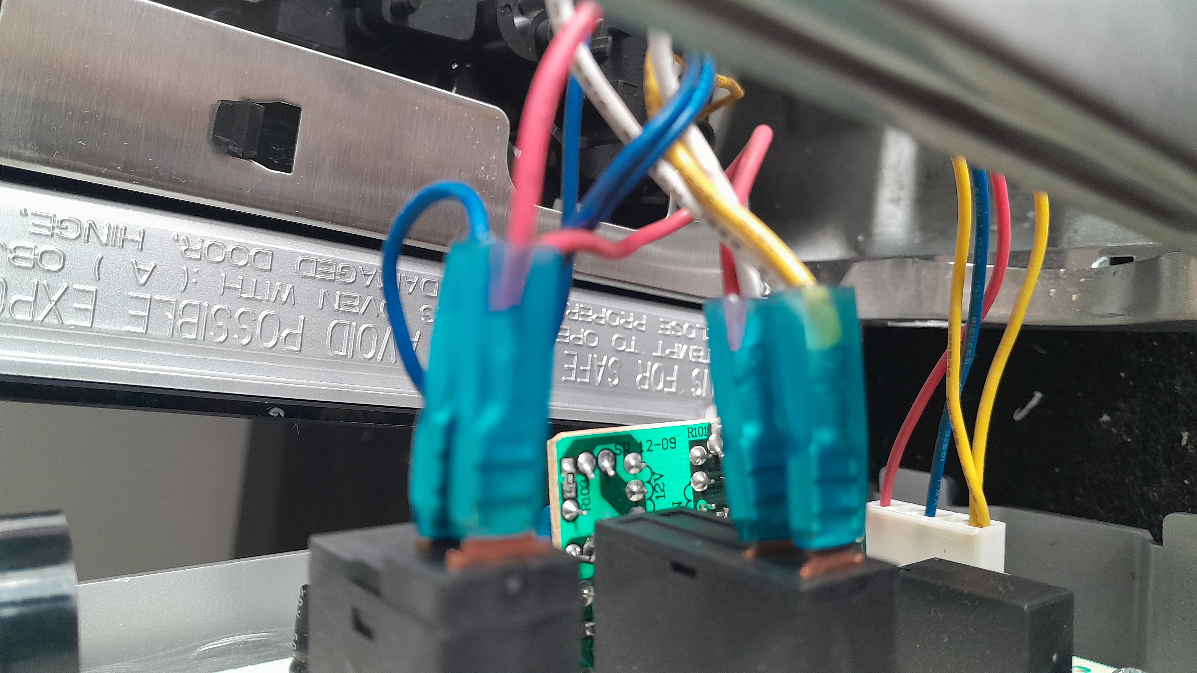

    Mikrofala Zelmer 29Z012 uszkodzenie przetwornicy.
    Wyświetlacz nie świeci, uszkodzony jest układ.
    Czy ktoś z fachowców może mi pomóc jaki układ tam mógł występować?
    Mikrofala Zelmer ZMW2131X (29Z012) - jaki układ przetwornicy do naprawy wyświetlacza?20250218_1..940.jpg (2.37 MB)Musisz być zalogowany, aby pobrać ten załącznik. Mikrofala Zelmer ZMW2131X (29Z012) - jaki układ przetwornicy do naprawy wyświetlacza?20250218_1..952.jpg (3.27 MB)Musisz być zalogowany, aby pobrać ten załącznik. Mikrofala Zelmer ZMW2131X (29Z012) - jaki układ przetwornicy do naprawy wyświetlacza?20250218_1..146.jpg (2.44 MB)Musisz być zalogowany, aby pobrać ten załącznik.

    To układ 7 nóżek, przetwornica.
  • #4 21446490
    MARCIN.SLASK
    Specjalista AGD
    Posty: 11854
    Pomógł: 1031
    Ocena: 2634
    Ostatnio podobny robiłem i był LNK305.
  • #5 21446495
    Telo
    Serwisant RTV
    Posty: 12753
    Pomógł: 1470
    Ocena: 2267
    TNY może pasuje, trzeba płytkę przetwornicy wylutować i sprawdzić po dokumentacji, gdzie jaki pin jest podłączony. Oprócz tego układu masz jeszcze uszkodzone inne elementy.
    Zmierz tylko, czy nie rozerwało przy takim strzale uzwojenia pierwotnego transformatora.

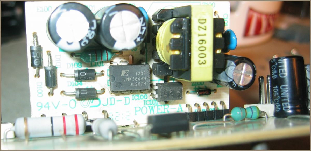

    #6 21446876
    TONI_2003
    Moderator
    Posty: 15324
    Pomógł: 2190
    Ocena: 3803
    Koledzy się mylą, a prawda na foto :)
    Zbliżenie na płytkę drukowaną z widocznymi elementami elektronicznymi, takimi jak kondensatory i chip LNK364PN.

  • #8 21452355
    stiff12
    Posty: 1540
    Pomógł: 66
    Ocena: 447
    Wymieniłem 264 i dławik, fakt inny, bo w tym układzie ok 1 mH. Ale nie mam napięć 5 V i 12 V. Układ kupowałem u sprawdzonego sklepy. Coś nie tak.

    stiff12 napisał:
    52355"]Wymieniłem 264 i dławik
    A skąd tam TNY264 skoro na zdjęciu jest LNK364 :-(

    Uszkodzony był trafo , sprzęt działa poprawnie, dzięki wszystkim.
