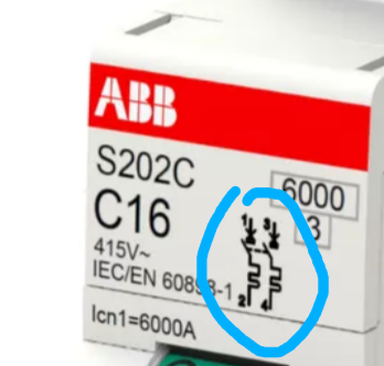

    Witam, zwracam się z pytaniem o podłączenie płyty ELECTROLUX EHF6343FOK. Jestem przed zakupem i nie mogę nigdzie znaleźć szczegółowego schematu podłączenia. W mieszkaniu dysponuję dwoma dedykowanymi obwodami jednofazowymi, każdy 2,5 mm², z bezpiecznikiem 16 A. Może ktoś już miał taką sytuację z tą płytą, ewentualnie może polecić inną.

    Obawiam się, że przy pracy płyty oraz innych urządzeń w mieszkaniu może w takim przypadku zadziałać zabezpieczenie przed licznikowe. A co do stosowania dwóch obwodów do zasilania jednego urządzenia to nie jest to zgodne ze sztuką ponieważ w razie awarii urządzenia zabezpieczenie nadprądowe powinno odciąć zasilanie do całości urządzenia a w tym przypadku może stać się tak, że przy zwarciu wewnątrz płyty zadziała jedno zabezpieczenie a w drugiej części urządzenia nadal będzie napięcie z drugiego obwodu. Jedyne sensowne rozwiązanie to przejście na układ 3-fazowy i zasilanie płyty z 3 faz, przy zastosowaniu zabezpieczenia zespolonego 3P. Czy tą instalację wykonywał elektryk czy po prostu znajomy który ma "jakieś" pojęcie???

    Tak jak napisał @bartekfigura problemem może być przeciążenie, a wówczas zadziała zabezpieczenie przedlicznikowe.
    Sytuacja jest niestandardowa i jeżeli ta płyta musi być podłączona, to wyłącznik nadprądowy 2P, gdzie w obu torach jest zabezpieczenie przeciążeniowe i zwarciowe, o czym informuje odpowiedni symbol na aparacie w odróżnieniu od 1P+N lub tańszy i łatwiej dostępny wyłącznik nadprądowy 3P (ze względu na popularność), ale jeden tor będzie niewykorzystany. Możliwe, że ta płyta ma opcję ustawienia limitu mocy np do 3,7 kW, ale należałoby sprawdzić w instrukcji lub zasięgnąć informacji u producenta, a wtedy będzie pracować na jednym obwodzie 3x2,5 mm2. Można też rozważyć zakup plyty z 4 polami grzejnymi wyposażoną w przewód z wtyczką do gniazdka o mocy ok. 3,7 kW.
    Wyłącznik nadprądowy ABB z oznaczeniem S202C C16.
