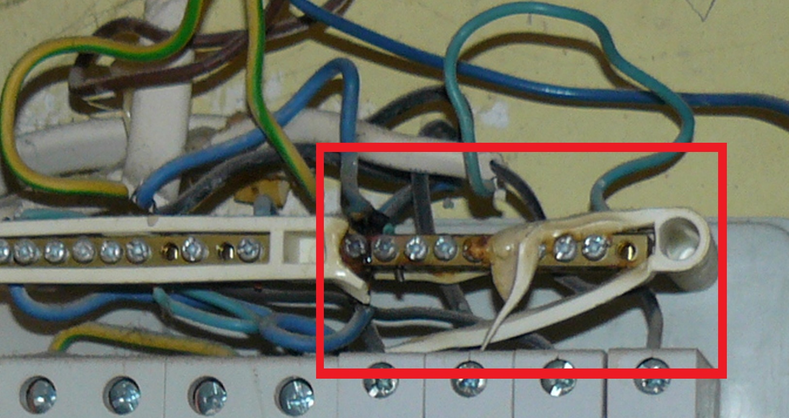

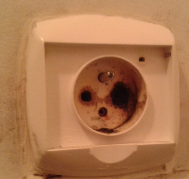

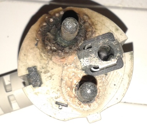

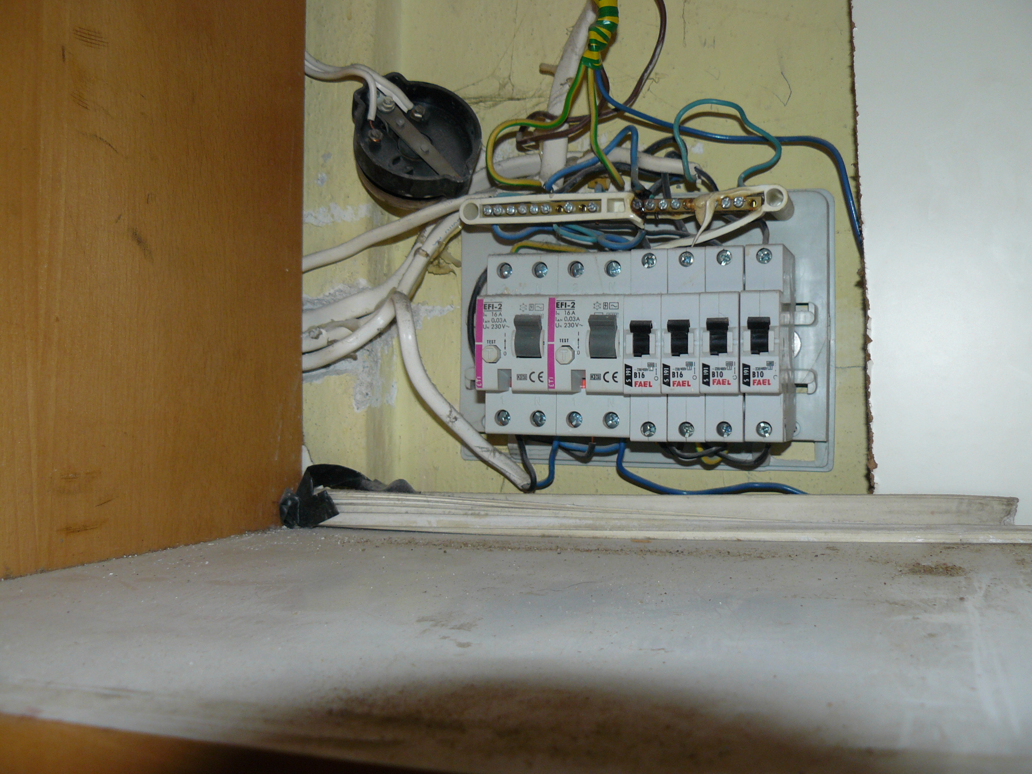

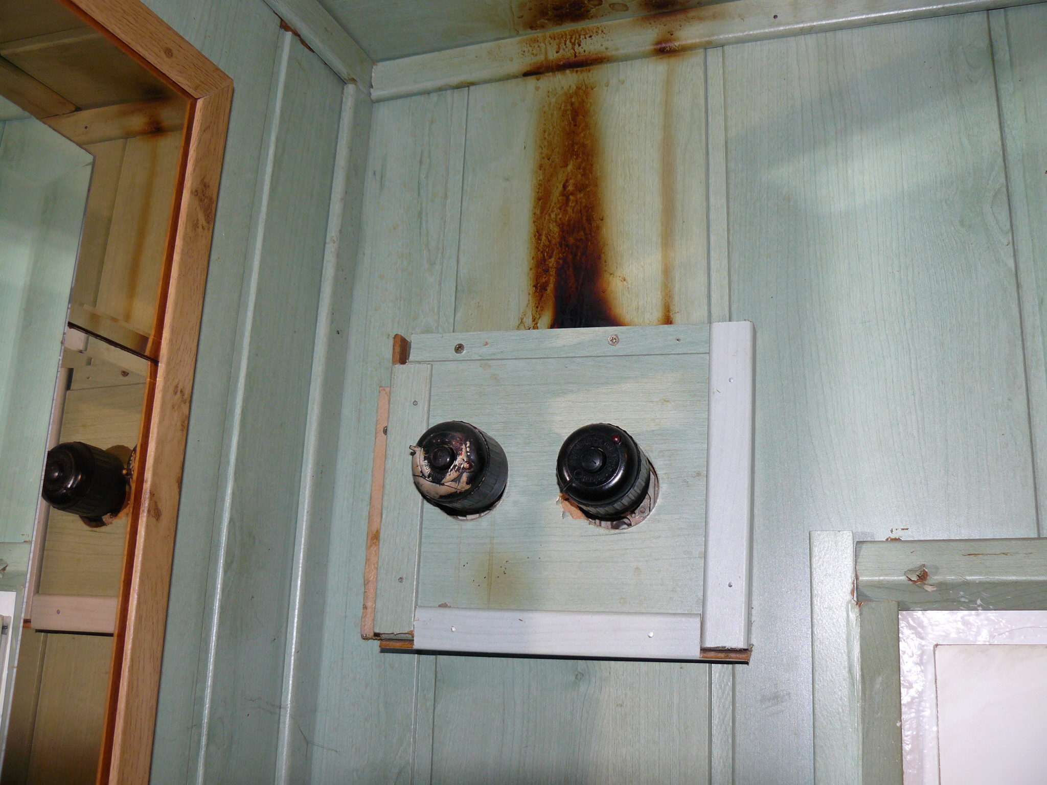

    c_p napisał:
    Ogólnie, to dzwoniłem do trzech elektryków, wspomniałem że blok wielka płyta, że tylko jedna faza, że brak siły, że płyta ma moc 6,5 kW, i każdy z nich mówił, że da się bez problemu podłączyć tak, że wszystkie palniki będą działać prawidłowo, tylko trzeba wiedzieć, jak...
    Hmm.
    Zobacz zdjęcia powyżej - elektryk wtedy też mówił: "będzie pan zadowolony".
  • #28 14601827
    c_p
    Posty: 50
    Ocena: 8
    Miałem pierwsze podejrzenie, że po prostu chcą zarobić i dlatego tak mówią, ale powiedziałem że jeśli nie można to zawsze mogę wymienić płytę na dwupalnikową jeśli z 4-palnikową byłby jakiś problem, ale zapewniali, że nie trzeba. Dziwne :/
  • #29 14601922
    Łukasz-O
    Admin Elektroenergetyka
    Posty: 21789
    Pomógł: 654
    Ocena: 4292
    Chciałem jedynie Ciebie ostrzec, bo z takimi awariami spotykam się na co dzień. Zrobisz jak będziesz uważał, Twój wybór.
    Podłączenie płyty ceramicznej Electrolux EHF16240XK do 230V - co zrobić z czwartym przewodem? Podłączenie płyty ceramicznej Electrolux EHF16240XK do 230V - co zrobić z czwartym przewodem? Podłączenie płyty ceramicznej Electrolux EHF16240XK do 230V - co zrobić z czwartym przewodem?
    "Będzie pan zadowolony" :D
