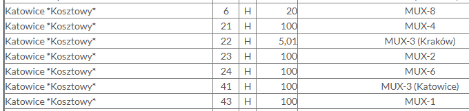

    #6 21447363
    nazaspie
    Posty: 218
    Pomógł: 26
    Ocena: 37
    Zostań przy antenie siatkowej.
    Kup sobie symetryzator, który ci będzie bardziej pasował - na eFkę albo tradycyjny:
    https://www.dipol.com.pl/symetryzator_antenowy_sa_i-v_zlacze_f_C0005.htm
    https://www.dipol.com.pl/symetryzator_antenowy_sa_iii-v_C0003.htm
    i przy telewizorze eFkę i wtyczkę:
    https://www.dipol.com.pl/zlacze_f_nakrecane_z_uszczelka_w_srodku_6_8_mm_E8013.htm
    https://www.dipol.com.pl/przejscie_gniazdo_f_-_wtyk_antenowy_E8260.htm
    Wykasuj dotychczasowe kanały - czyli odłącz antenę i puść automatyczne skanowanie. Nic nie znajdzie ale powinno wszystkie wykasować.
    Podłącz antenę już z symetryzatorem i strój ręcznie kanały:
    41, 43, 23, 24, 6
    Tabela z częstotliwościami dla różnych multipleksów telewizyjnych z nadajnika Katowice Kosztowy.
    I to wszystko.
