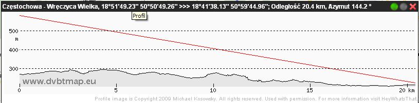

    Chciałbym złapać MUX-2 z nadajnika Częstochowa *Wręczyca*. Odległość to około 20 km (okolice Krzepic).
    Czy przy tej odległości i mocy nadajnika wystarczy mi np. A1911 z symetryzatorem?
    Nie chcę kupować dwa razy, a w przyszłości chciałbym odbierać również TVP1 i TVP2. Wg. planów wdrożenia MUX-3 Emitela MUX-3 na Częstochowa *Błeszno* planowany jest od 27.10.2011. Chciałbym być na to gotowy ze sprzętem. Co wybrać w takiej sytuacji? Czy może spokojnie poczekać aż MUX-3 będzie (będzie?) na Wręczycy?

    Wręczycę złapiesz na przysłowiowym kawałku drutu ale Błeszno będzie nadawać z małą mocą więc proponowałbym coś mocniejszego http://www.dipol.com.pl/antena_telewizyjna_profesjonalna_uhf_atv_16-21-60_A8740.htm (poza tym tańsza od Twojej propozycji) lub nawet http://www.dipol.com.pl/antena_telewizyjna_profesjonalna_uhf_atv_21-21-60_A8745.htm Miejmy nadzieję, że sygnał z Wręczycy nie będzie wtedy za mocny bo kanały będą blisko siebie więc nie zastosujesz tłumnika.

    Cała sztuka w doborze anten w takich sytuacjach polega na doprowadzeniu do stanu by najsilniejsze sygnały DVB - i jeszcze analogowe - nie przekraczały 80 dB (10 mV) na wejściu odbiornika. Dekoder da radę odebrać wówczas prawidłowo sygnał o napięciu około 40 dB (0,1mV).
    Należy wówczas stosować anteny o tak dobranych charakterystykach by odebrać najsłabsze a jednocześnie stłumić najsilniejsze.
    I na tym polega sztuka antenowa: wykorzystywać zalety i wady anten w konkretnych zastosowaniach.
    W tych warunkach należy zastosować antenę o zysku powyżej 8 dB i szerokości wiązki przedniej na poziomie +/-15 stopni.
    Antenę ustawiamy wówczas na najsłabszy sygnał - Błeszno - ale "bokiem anteny" będziemy odbierali ze znakomitą jakością Wręczycę, ten sygnał nie będzie utrudniał odbioru tego najsłabszego.
