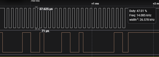

    Ostatnio zainteresowałem się działaniem magistrali I2C/TWI w MCU Atmega328PB (Arduino Nano). Na razie tylko testuję jak to działa i do linii SCL/SDA podłączam się do analizatora stanów logicznych (podróbka SALEAE) przewodami typu Jump Wire. Gdy napisałem program do komunikacji po stronie mastera i wgrałem go do Atmegi to uzyskałem przebiegi na pinach SCL i SDA jak poniżej:
    Zrzut ekranu przedstawiający przebiegi sygnałów na liniach SCL i SDA z analizatora logicznego.
    Gdy jednak odłączyłem Arduino z płytki breadboard żeby ją przeprogramować (zmieniłem tylko adres slave'a) to po ponownym podłączeniu na żadnej z linii (ani SCL ani SDA) nie zaobserwowałem sygnału. Potem odłączyłem SDA i wtedy zaobserwowałem sygnał zegara na pinie SCL. Gdy jednak podłączyłem podczas pracy MCU analizator ponownie do pinu SCL to znowu sygnał zniknął. Zauważyłem też, że kiedy dokonam odłączenia przewodu analizatora od pinu SDA to żeby sygnał zegara pojawił się na SCL muszę zresetować MCU.
    Co jest powodem, że nie mogę zaobserwować sygnału na pinach? Jak to rozwiązać ?

    Po zastosowaniu rezystorów podciągających 7,5 kohm otrzymałem przebiegi jak poniżej. Nie wiem jednak jak zinterpretować ten stan wysoki przez 16 us na linii SCL. Myślałem, że ten przebieg będzie miał stan wysoki i niski o takich samych okresach.
    Wykres sygnałów z przebiegami logicznymi w kolorach żółtym i czerwonym, z zaznaczonymi okresami czasu i częstotliwościami.

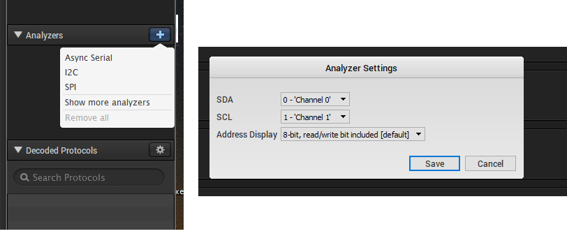

    W Saleae masz analizatory tych przebiegów. Patrzysz na Analyzers i sobie dodajesz I2C no i ustawiasz na ktorych to masz kanałach.
    Potem Ci będzie pokazywał Start, Stop, Ack, Nack albo Frame Error :D no i oczywiście dane które mozesz sobie włączyć w Hex, Ascii itd..
    Zrzut ekranu z ustawieniami analizatora I2C w programie Saleae Logic.

    Dzięki za pomoc w rozwiązaniu problemu i rady jak korzystać z analizatora stanów Saleae. Bardzo pomocna jest ta funkcja podkreślająca kolejne fragmenty sygnału (START, ADDRESS, STOP)
