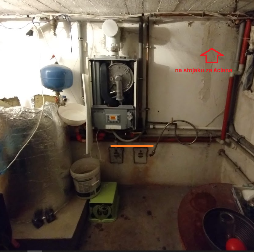

    Niestety mam dość nietypową sytuację - zbiorniuk CWU jest w piwnicy obok wiszące kotła gazowego i co kilkanaście lat ze względu na teren zalewowy może pojawić się woda w piwnicy. W 2010-2011r Vaillant był zanurzony około 40cm w wodzie a mimo to wytrzymał 15 lat.

    stanislaw1954 napisał:
    Nie wiem jaką wysokość ma piwnica, ale widzę 2 możliwości : postawić na wyższych nogach zasobnik, lub powiesić go na ścianie. Który trwalszy( jakiej firmy), albo który mniej ciepła oddaje ? tu się nie będę wypowiadał.
    Zmierzę wysokość bo nie pamiętam z głowy.
    Poniżej zdjęcie po uszkodzeniu wężownicy (podniesione ciśnienie w układzie CO i wyciek z zaworów bezpieczeństwa) :
    Aktualny zasobnik jest już na podmurówce ale to i tak było za mało (woda była na poziomie pomarańczowej kreski)
    Ze względu na przyłącza i rury z prawej strony mógłbym nowy zasobnik przerzucić za ścianę po prawej stronie kotła i tam postawić na wyższym stojaku ( wtedy będzie krótsza droga ciepłej wody z zasobnika do punktów poboru ale dłuższa z pieca do zasobnika)
    Kotłownia z uszkodzoną wężownicą i zalewającą wodą.
  • #4 21449597
    stanislaw1954
    Posty: 15262
    Pomógł: 2018
    Ocena: 4685
    Jeśli przeróbka zbliży rury z woda użytkową, to raczej zyskujesz na tym, bo proces poboru jest chwilowy i z jakimiś nieokreślonymi przerwami, więc im krótsze rury, tym mniej stygnie woda.

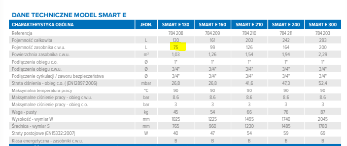

  • #7 21449705
    jesiolowskitom
    Posty: 31
    Pomógł: 3
    Ocena: 12
    >>21449613Jeśli chodzi o ACV to zwróć uwagę, że wbrew temu, co sugeruje nazwa (130) jego pojemność robocza to w istocie 85 l... Ja kupując "dałem się na to nabrać", na szczęście okazało się, że te 85 l przy 3 osobach preferujących prysznic jednak spokojnie wystarcza, zwłaszcza że nagrzewanie całego zasobnika dla ΔT40 przy mocy kotła 9 kW i temp. zasilania 65 C trwa około 30 minut.

    jesiolowskitom napisał:
    >>21449613Jeśli chodzi o ACV to zwróć uwagę, że wbrew temu co sugeruje nazwa (130) jego pojemność robocza to w istocie 85 l... Ja kupując "dałem się na to nabrać", na szczęście okazało się, że te 85l przy 3 osobach preferujących prysznic jednak spokojnie wystarcza, zwłaszcza że nagrzewanie całego zasobnika dla ΔT40 przy mocy kotła 9kW i temp. zasilania 65C trwa około 30 minut.
    Dziękuję za przypomnienie, wychodzi na to że przy SMART E 130 będzie nawet 75L i obawiam się, że przy 4 osobowej rodzinie może być trochę mało, dotychczas miałem 120l z Vaillanta.
    Tabela przedstawiająca dane techniczne modelu SMART E, z wyróżnieniem pojemności zasobnika c.w.u. dla modelu SMART E 130 na poziomie 75 litrów.

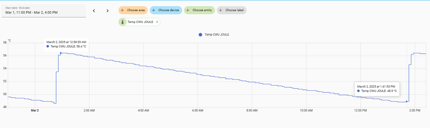

    Ostatecznie wybrałem JOULE 125L z przyłączami bocznymi.
    U znajomego w JOULE 125l z kroćcami u góry straty są mniejsze niż w dotychczasowym VIR120 u mnie.
    Straty dla JOULE:
    Wykres przedstawiający temperaturę wody w zbiorniku JOULE 125L w okresie od 1 marca, godz. 23:00 do 2 marca, godz. 14:00.
