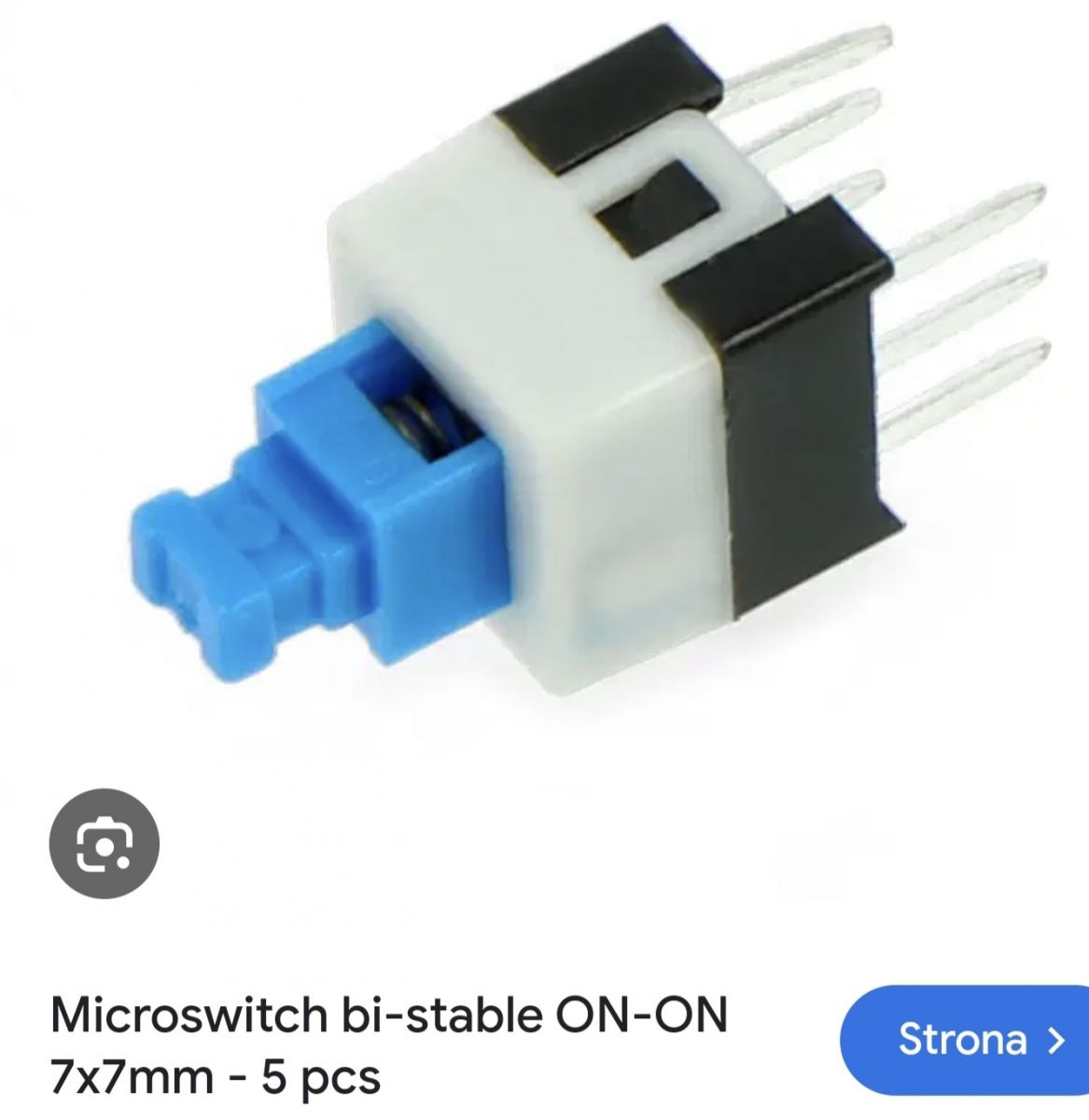

  • #5 21449809
    actin
    Poziom 34  
    Posty: 2689
    Pomógł: 187
    Ocena: 797
    A nie może być przycisk "normlany" typu wł/wył? Zobacz na przycisk bistabilny. Myślę że możesz tez wtedy nie używać przekaźnika.

  • #8 21449822
    marekmarecki
    Posty: 112
    Ocena: 6
    >>21449809
    O coś takiego mi chodzi. Tylko nie wiem czy są takie przyciski on/off smd.

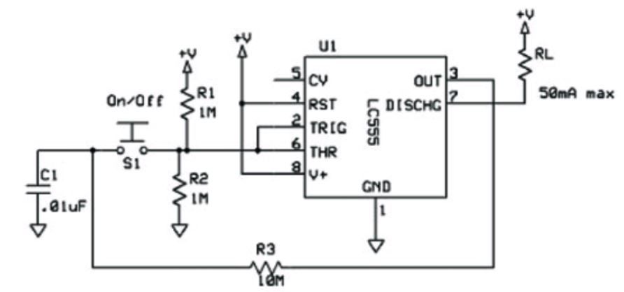

  • #11 21449840
    a_jablon
    Poziom 35  
    Posty: 3009
    Pomógł: 338
    Ocena: 834
    A może coś na timerze 555:
    Schemat układu z wykorzystaniem timera 555.
  • #12 21449883
    marekmarecki
    Posty: 112
    Ocena: 6
    A może takie coś.
    Ktoś podrzuci schemat?
    Bo pewnie takich przełączników smd bistabilnych nie ma?!
