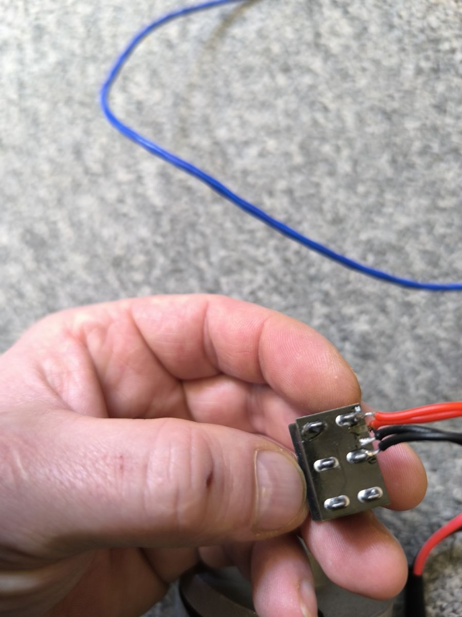

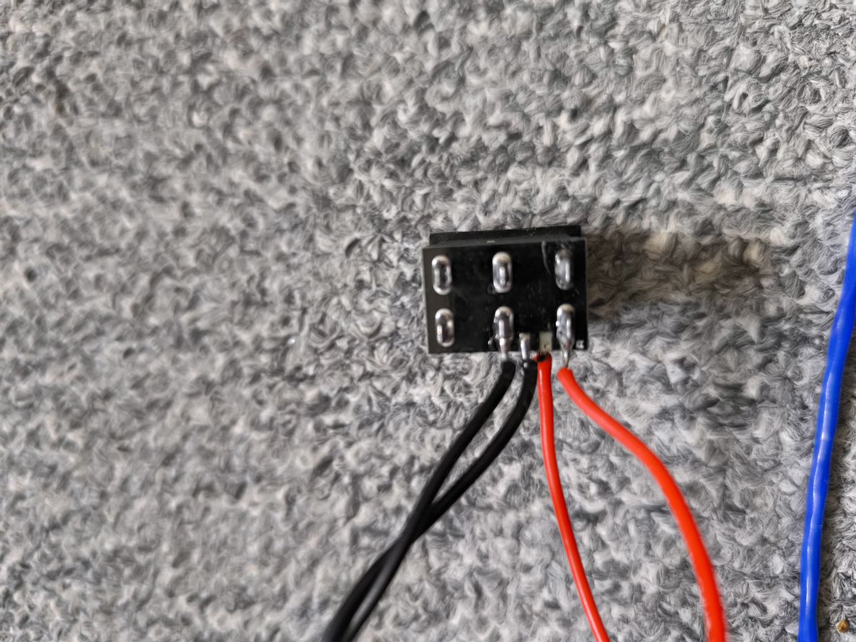

    Na pierwszy rzut oka razi lichy przełącznik kierunku obrotów. On może ograniczać prąd wyjściowy regulatora. Sprawdź czy przełącznik jest dołączany wprost do silnika.

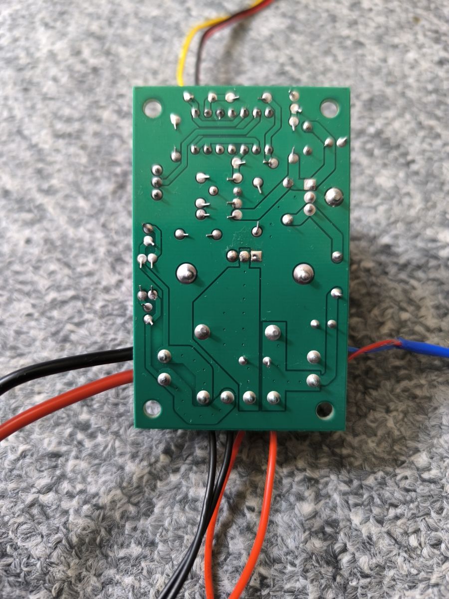

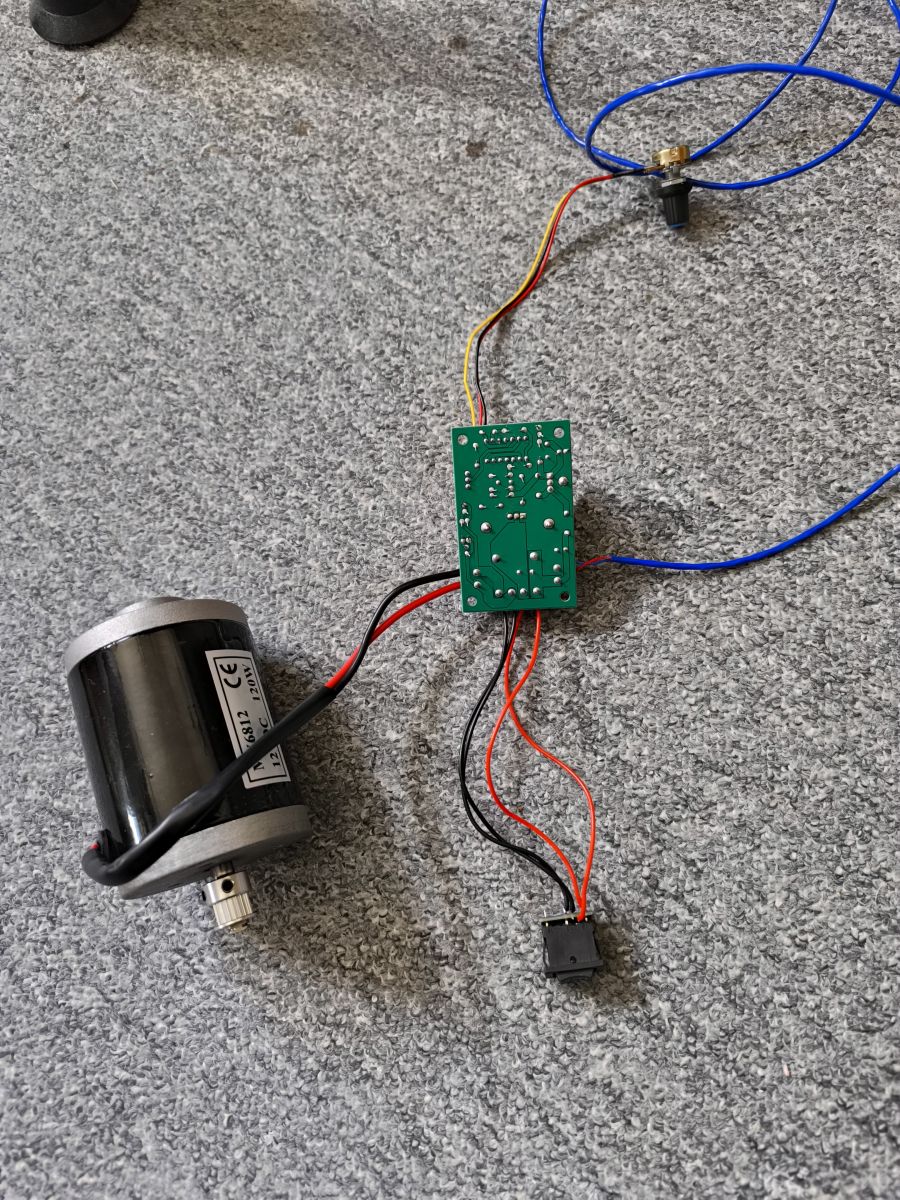

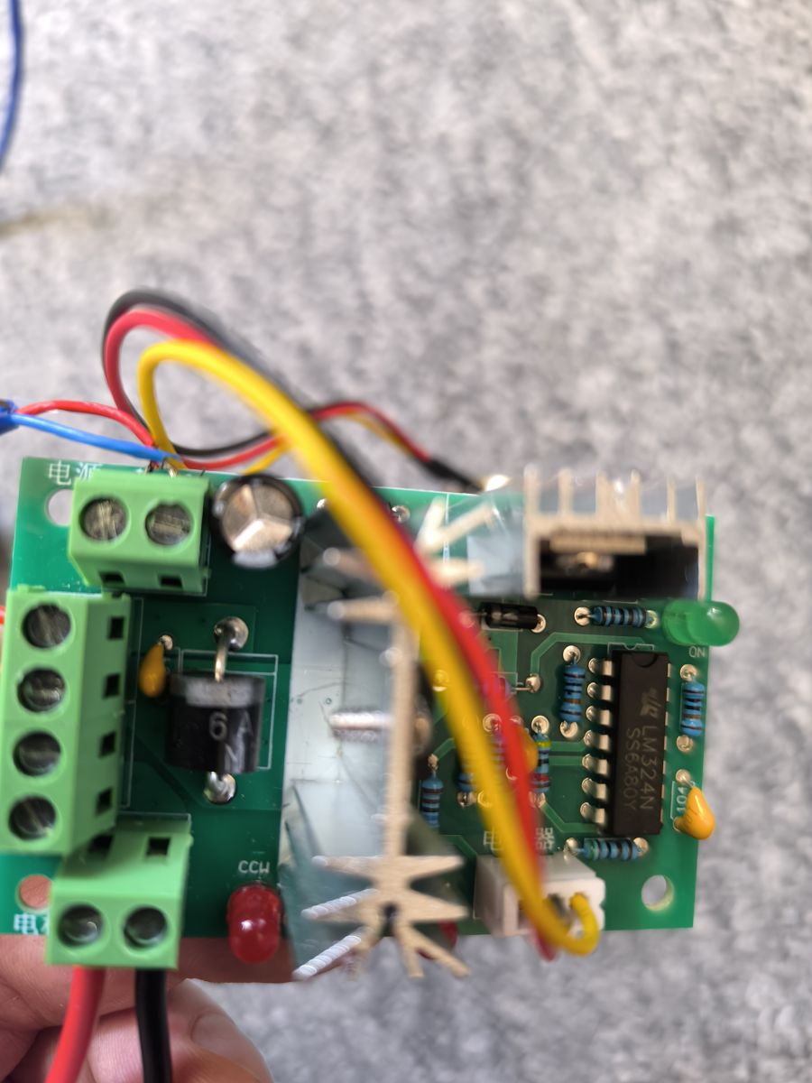

    Wiecie -- tak teraz patrzę na ten cały układ i zastanawiam się, czy przyczyną nie będzie właśnie czasami ten 6 A ciągły prąd wyjściowy...
    Ten przełącznik jest 10 A, one są w 2 rodzajach: 10 A i 20 A, tu jest ten mniejszy. Fakt jest taki, że ten cały układ to CHIŃSZCZYZNA i w gruncie rzeczy nie mam pojęcia, co tam jest.
    Przełącznik z podłączonymi przewodami czarnymi i czerwonymi
    Silnik elektryczny podłączony do płytki drukowanej z przewodami i przyciskiem na szarym tle.
    Płytka drukowana z wieloma ścieżkami i połączeniami lutowanymi, z kilkoma przewodami podłączonymi z boku.
    Ręka trzymająca element elektroniczny z podłączonymi przewodami.
    Zbliżenie na układ elektroniczny z kondensatorem i rezystorem na płytce.
    Dołączyłem jeszcze film
    (nie wiem, czy wejdzie) jak to ustrojstwo działa...
    Jak podłączę to bezpośrednio pod zasilacz, to pomimo tego, że to tylko 120 W, nie mogę tego palcami zatrzymać...

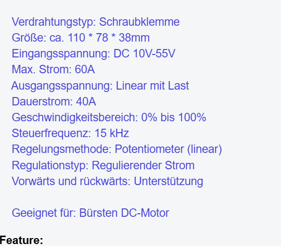

    Powiedzcie mi, czy ja źle myślę... Jeśli zastosuję tak, jak pisałem wyżej, taki np
    Tekst z opisem technicznym regulatora prądu stałego.
    Regulator obrotów silnika DC z aluminiową obudową i przewodami.
    60 A ze stałym 40 A to przecież silnik nie weźmie więcej, niż potrzebuje, a regulator nie odda więcej, niż silnik potrzebuje, więc nic się nie stanie. A ponadto regulator nie będzie pracował na pełnym obciążeniu, mając zapas mocy... Czy ja źle rozumiem... Jeśli teraz podłączyłem pod silnik, który na max bierze 10 A, a regulator albo pseudoregulator ma diodę 6 A i stały na poziomie 6 A, czy to nie jest właśnie ten problem????

    Widać "przygasającą" diodę. Nie wiem gdzie jest dołączona. Na zaciski silnika z jakąś drugą diodą LED? Zmierzyłbym napięcie na silniku. Jak jest spadek napięcia po obciążeniu wału, to można szukać przyczyny. Wówczas można sprawdzić czy nie ma spadku na tym przełączniku.

    Ten pierwszy układ, jaki jest wyżej, po podłączeniu na "luzie" bierze prąd 0,54 A przy 12 V, a pod obciążeniem silnik zatrzymuje palcem, jest 0,9 A -- masakra.
    Ale kupiłem drugi 12 V 60 A i 40 A na stałej pracy i... jest silniejszy, ale...
    I może nawet byłbym w stanie być zadowolony, ale nie daje mi to spokoju...
    Powiedzcie mi proszę --- skoro
    przy tych chińskich ustrojstwach regulacja odbywa się przez napięcia, to pewnie dlatego ten silnik jest taki słaby...
    A gdybym zastosował takie coś...
    https://allegro.pl/oferta/sciemniacz-led-dimmer-regulator-12v-24v-30a-360w-15670919427
    Ściemniacz LED z regulacją 12V 24V 30A 360W
    Regulowany ściemniacz do LED-ów -- one chyba muszą mieć stałe napięcie 12 V, a ten ma regulację natężenia prądu... Czy się mylę? Bo widzę w jednych tych samych typach jest napisane regulator napięcia, a u innego sprzedającego w specyfikacji pisze regulowane natężenie od 0-30 A...
    Zasilacz mam 12 V 10 A, więc nic się nie stanie z silnikiem --
    Będzie to działało??? --- Macie może jakiś pomysł na to...???
    Dziękuję
