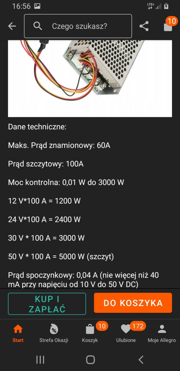

    Witam, jako że jestem zielony w temacie, chcę się poradzić, czy do zasilacza prądu stałego 12 V o mocy 1200 W odpowiedni będzie poniższy regulator obrotów?
    Specyfikacja regulatora mocy DC z maksymalnym prądem 60A i mocą do 3000W

    Według sprzedawcy - tak. Ja mam wątpliwości. Prąd znamionowy 60 A - uznając, że jest rzetelnie podany regulator powinien działać z nim ciągle i bez usterek. Prąd szczytowy 100 A należy traktować jako chwilowy przy rozruchu. Używanie regulatora z prądem szczytowym raczej nie zapewni długotrwałej pracy tegoż regulatora. Nie wiadomo jak rzetelne są podane informacje i jak był określany prąd szczytowy i znamionowy.
    Problemem nie jest tutaj zasilacz tylko obciążenie - ono pobierze 100 A prądu, czy może mniej?
    Szczytowy to pewnie Imax mosfeta, a znamionowy to pewnie prąd ciągły by nie przegrzać. Czyli 600 W, jak to u chińczyka, połowa tego co potrzebuje.

    Prąd znamionowy 60 A.
    12 V x 60 A = 720 W.
    Jak by nie liczyć.

    W mosfetach prąd jest zależny od temperatury. Dlatego chińczyk mógł napisać prawdę, chwilowy prąd 100 A tyczy się zanim mosfet osiągnie 100 stopni C, czyli można dopuszczać do więcej niż 720 W, a po modyfikacjach pewnie więcej, bo nie ma dokładnych zdjęć, czy to chłodzenie pasywne, czy aktywne.

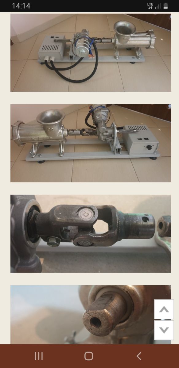

    Tego się właśnie obawiałem, że chińczyk daje 100 A, ale w maksie i może się grzać. Będzie to chodziło jednorazowo ok. 1 godziny i posiada wentylator, ale to niewiele może dać. A może ma ktoś namiar na taki regulator? Czy tylko falownik wchodzi w grę?
    Tak pisze producent, to jest zasilacz, który będzie zasilał elektryczne wspomaganie kierownicy, które to z kolei będzie napędzało maszynkę do mielenia mięsa.

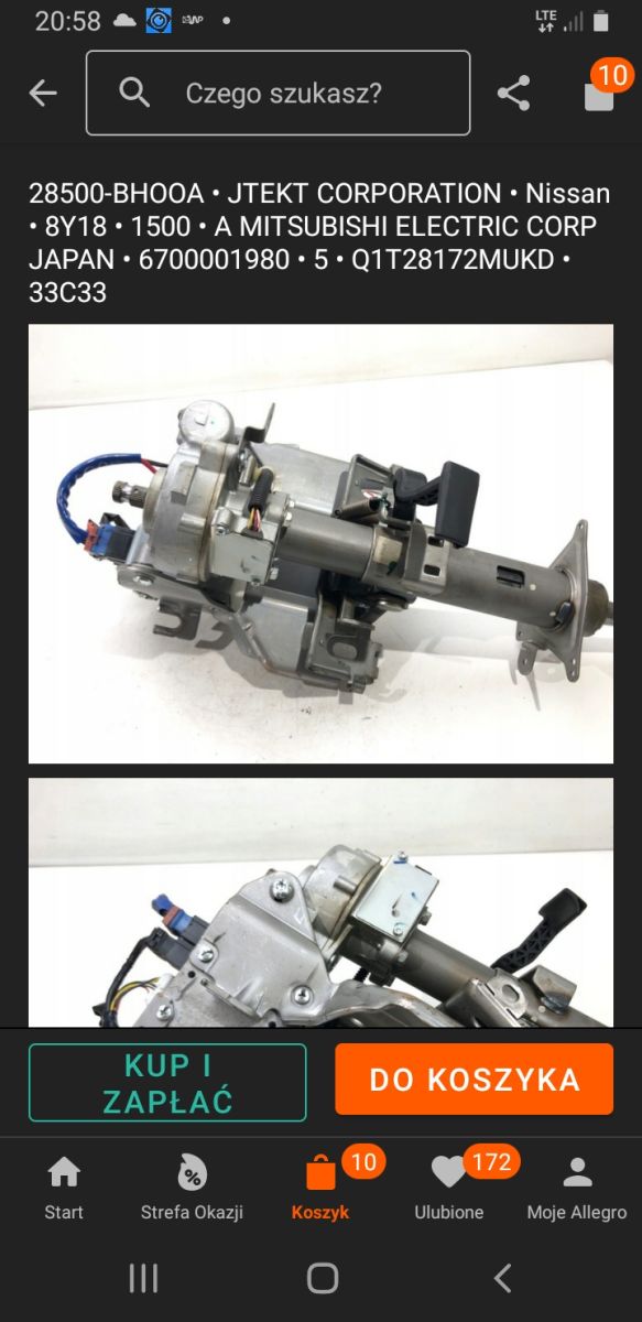

    Elektryczne wspomaganie kierownicy do Nissana z silnikiem Mitsubishi Electric

    >>21751550 Sorry, te silniki mają między 800 a 900 W

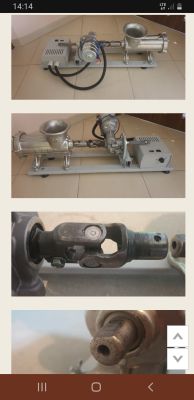

    Nic nadzwyczajnego na pokazanych zdjęciach nie ma. Typowy silniczek od wycieraczek ze zdemontowaną maglownicą (przekładnią główną). Po wielkości, oceniam na moc max 300 W, resztę robi przekładnia (ślimakowe mają duże przełożenie). Do domowej maszynki, skóra nie warta wyprawki.

    Silnik jest od wspomagania kierowcy 120 W, zgadza się, resztę robi przekładnia. Przy mieleniu 40 kg mięsa daje radę i to mi wystarczy. Poniżej zamieszczam film z działania takiej maszynki https://youtu.be/w0samCUjZWY?is=82bqIQOXaWz8N_76
