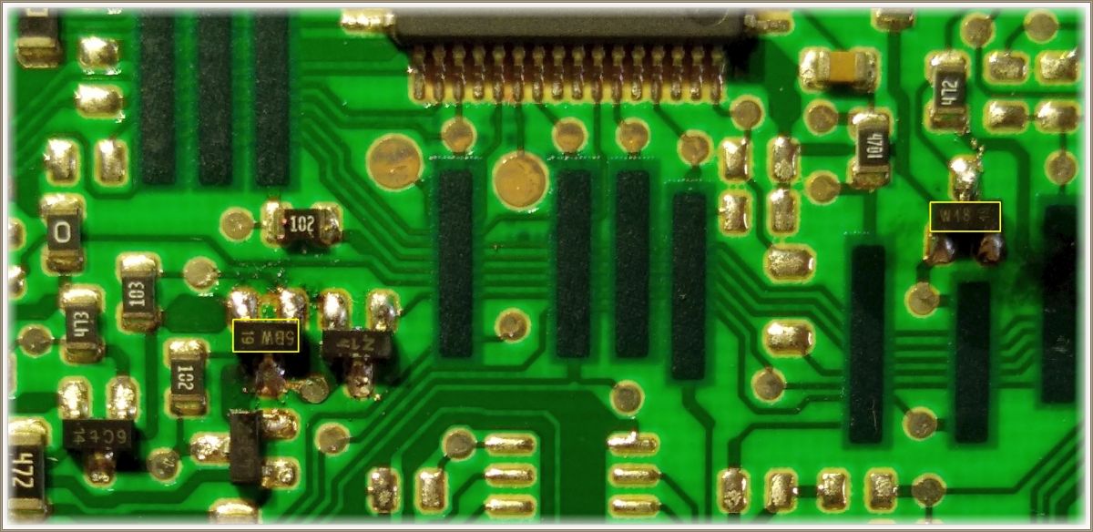

    Pralka Bosch WAE2046SPL/51. Problem z zasilaniem. Kolega twierdzi, że po wymianie pompy pojawiło się -0- i później ciemność na wyświetlaczu, a na module nie widać uszkodzeń.
    Pralka Bosch WAE2046SPL/51 - brak zasilania po wymianie pompy, ciemny wyświetlacz20250223_1..227.jpg (2.61 MB)Musisz być zalogowany, aby pobrać ten załącznik. Pralka Bosch WAE2046SPL/51 - brak zasilania po wymianie pompy, ciemny wyświetlacz20250223_1..221.jpg (2.79 MB)Musisz być zalogowany, aby pobrać ten załącznik.

    Prztwornica wygląda na grzebaną, a co z rezystancją ? Na foto wygląda jak uwalona.

    stiff12 napisał:
    Pomierzę.
    Jak już posprawdzasz to pomierz moje typy te na foto :)

    AsReeX jak pomierzyć tego TNY nalepiej, jakie rezystancje? Nie ma zwarć.
    Toni_2003 nie zwarć na tych elementach że zdjęcia.
    Najlepiej to moduł podłącz zasilanie AC 230 V i zmierz napięcia po stronie wtórnej, czy jest zasilanie np. 5 V.
    Lub zmierz spadek napięcia, miernik ustaw na pomiar diod, tzw. piszczałka i do pinów TNY D-5 S-2, 3, 7, 8 dwa pomiary przewody miernika raz zgodnie, a potem odwrotnie.
    Ale pomiar napięcia pewniejszy.

    Po wymianie przetwornicy nadal cisza prawdopodobnie uszkodzenie pompy spowodowało uszkodzenie procesora ponieważ napięcia są. Za 90 zł został zakupiony używany moduł temat zamykam. Dziękuję kolegom za pomoc
