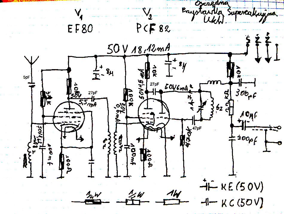

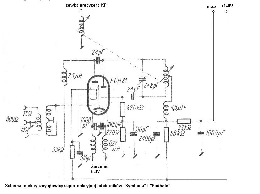

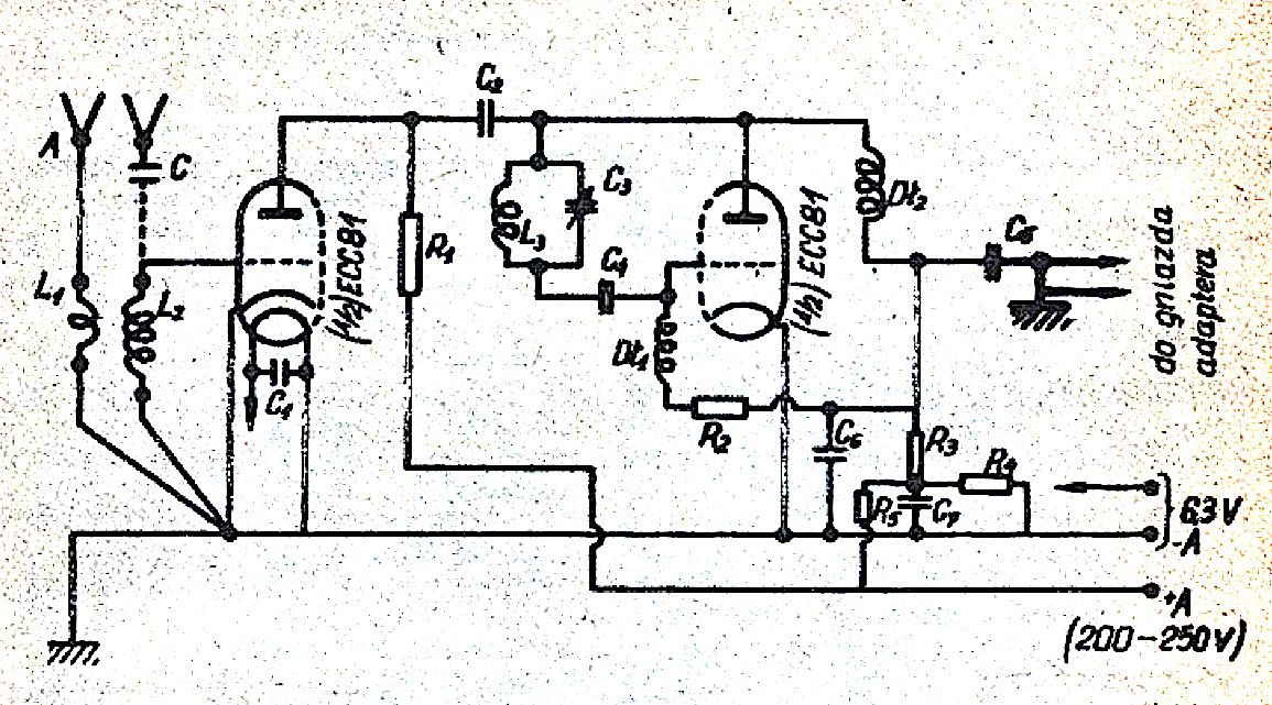

    @Tosca - wszystko zależy od jakości jaką chcesz uzyskać w projektowanym sprzęcie. Stosunkowo najłatwiej jest zbudować przystawkę do odbioru UKF, która pozwala na odbiór i demodulację sygnału FM i podanie go do wejścia wzmacniacza m.cz. Całość można zbudować na pojedynczej lampie (np. pentodzie). Takie rozwiązanie jest nieskomplikowane ale jakość dźwięku nie jest najlepsza. W celu uzyskania lepszych efektów należy oprzeć się o rozwiązania jakie były stosowane w odbiornikach fabrycznych. W amatorskich warunkach i w dodatku jako początkujący, bardzo trudno będzie to zrealizować.
    Oto kilka schematów takich przystawek:
    Schemat budowy przystawki do odbioru UKF z użyciem lamp elektronowych.
    Schemat elektryczny głowicy superreakcyjnej odbiorników Symfonia i Podhale.
    Schemat przystawki do odbioru UKF z lampami EF80 i PCF82.
