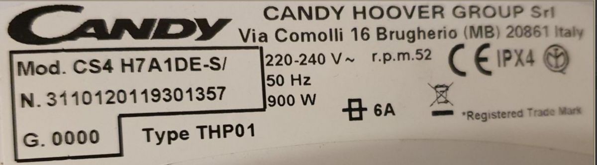

    Etykieta z informacjami technicznymi suszarki Candy.
    Cześć,
    mam problem z moją suszarką do prania, Candy, typ CS4 H7A1DE-S, kondensacyjną z pompą ciepła. Suszarka niby działa, bęben się obraca, cykl suszenia trwa. Cykl trwa jednak bardzo długo, ubrania są ledwo ciepłe i oczywiście wciąż mokre.
