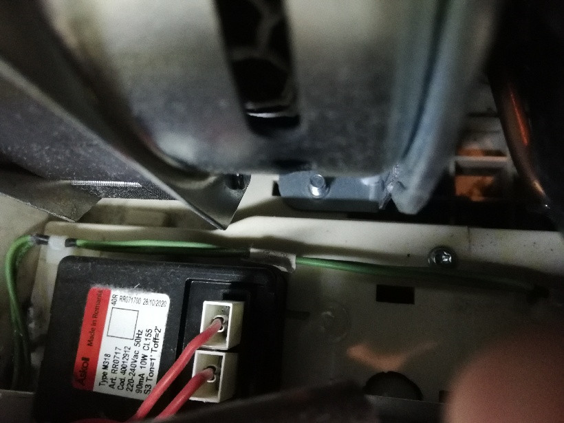

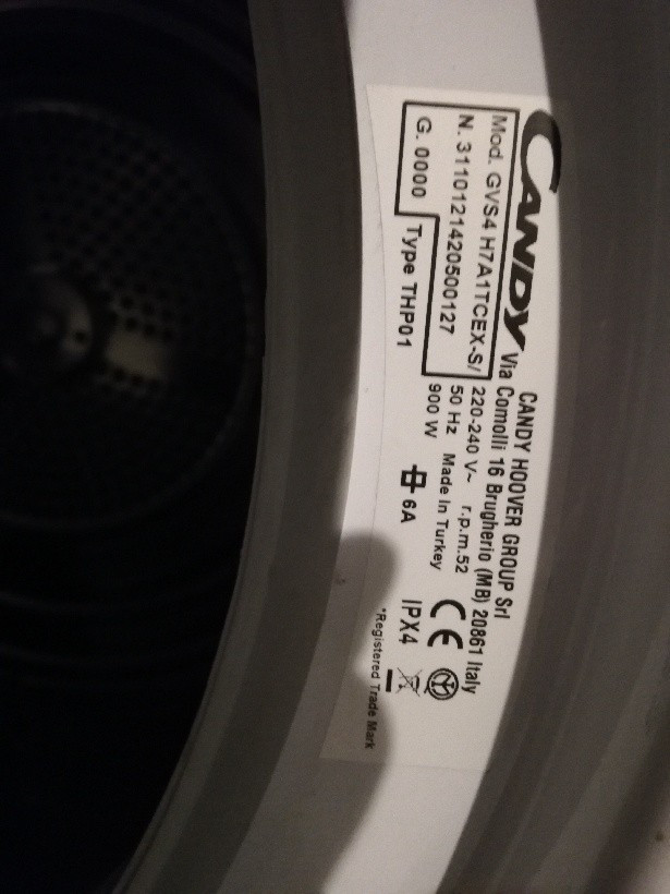

    Identyczny problem, ten sam model. Agregat chodzi, ale nie grzeje. Jak stanie po 10 minutach, to silnik sprężarki jest gorący. Kondensator mierzony, ma 15 µF jak nowy.
    Od czego zacząć, żeby zdiagnozować usterkę? Jest tam jakaś czasówka 90 mA/10 W, jak na zdjęciu, ale nie wiem, do czego służy. Może jakiś presostat czy inny termostat blokuje? Ale podejrzewam najpewniej nieszczelność i brak czynnika R... , a to czyni naprawę nieopłacalną.
    Proszę o poradę.
    Jest to turecki wypust, 900 W pobiera. Akurat minęło 2 lata i taka gwarancja. Pompa ciepła zamiast uczciwej grzałki z Backera.
