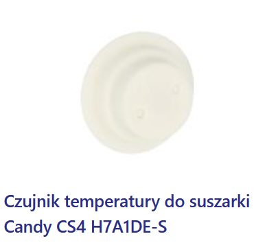

    Jako możliwe przyczyny sam widzę:
    1. nieszczelność układu pompy ciepła - tu nie wiem, jak sprawdzić, czy coś jest nie tak. Jest tam gdzieś jakiś manometr wskazujący ciśnienie? Tu sprawa wydaje się grubsza, nie sądzę, żebym sobie z tym sam poradził,
    2. uszkodzenie czujnika temperatury - widzę, że w drzwiach jest zamontowany taki okrągły czujnik temperatury, nie wiem jednak, jak on działa i czy faktycznie to on może odpowiadać za problem suszarki z dosuszaniem. Wymiana takiego czujnika nie wydaje się problemem, ale pytanie, za co on właściwie w suszarce odpowiada?
    Ten czujnik wygląda tak:
    https://obrazki.elektroda.pl/7765122000_1739610588.png
    Czy ktoś z Was mógłby mnie trochę naprowadzić?
