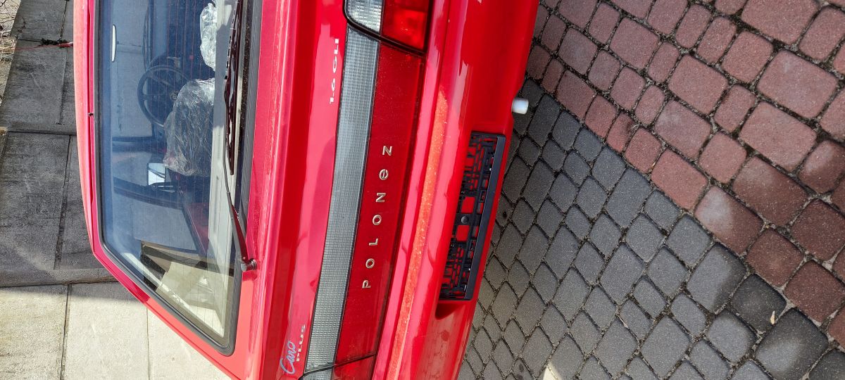

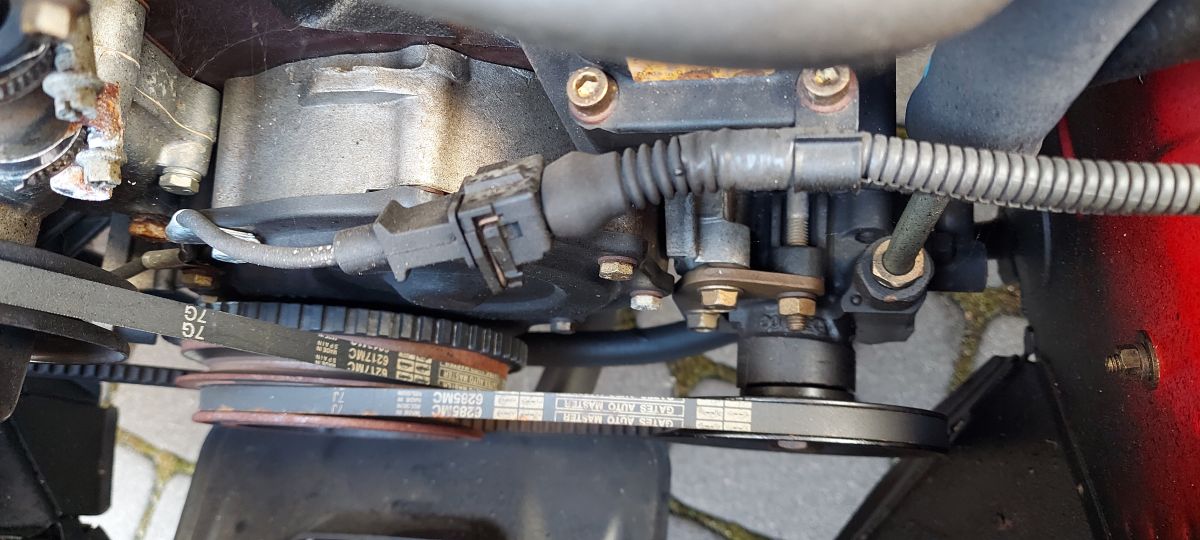

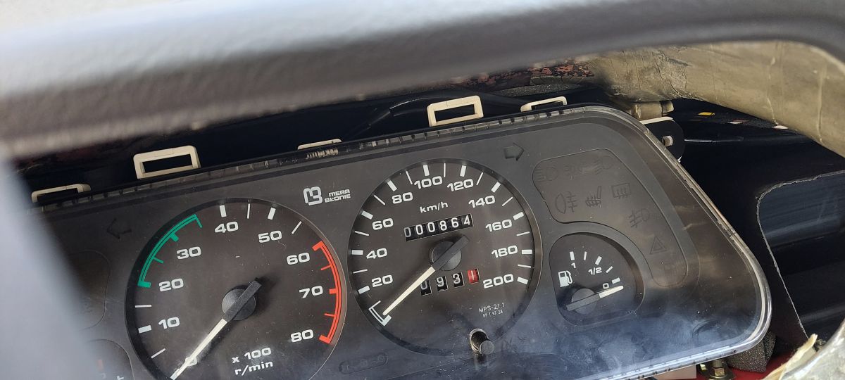

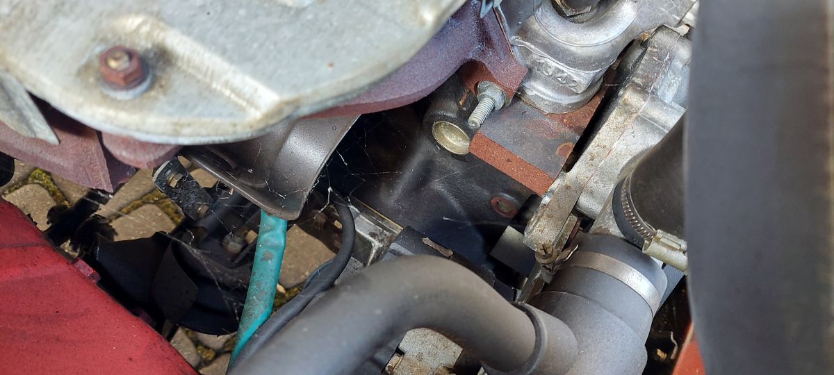

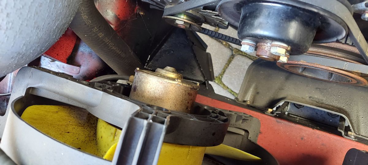

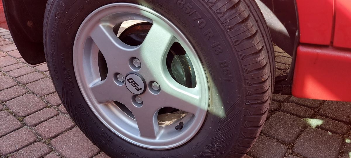

    Czerwony samochód Polonez widziany z tyłu, zaparkowany na brukowanej drodze. Zdjęcie wnętrza komory silnika samochodowego z widocznymi rurami, śrubami i przewodami. @user64 Jeżeli jest się laikiem w danej dziedzinie to się nie zabiera głosu. Dla mnie medycyna zaczyna się i kończy na "to lewa ręka, to prawa noga, to jedno oko a to drugie" i nic więcej. Mam kolegę lekarza który przychodzi do mnie prawie codziennie. Nie raz próbuje mi wytłumaczyć co i dlaczego w medycynie. Ja mówię aby mi nie tłumaczył takich rzeczy ponieważ nigdy nie widziałem wątroby, żołądka, kości itd, a procesy chemiczne zachodzące w "ludziu" to dla mnie czarna magia. Ja wiem troszku o prądzie, a on znowu mnie podziwia że ja wiem jak coś działa. On jest chyba najlepszym mechanikiem wśród lekarzy, he,he.
    Jeżeli ktoś pisze że coś tam grzebie przy pojazdach i jednocześnie twierdzi uparcie że się "nie da", to wybacz przyjacielu, ale to już nie fachowiec, tylko "fahofiec" i do tego inaczej myślący. Dawniej gdy jescze obowiązywał jakiś honor to taki ktoś powinien albo wykonać rzut na linę albo ....przynajmniej zniknąć z tego "towarzystwa".
    Mógłbym tu napisać eleborat na ten temat, ale to nic nie da. Jak to mawiają starożytni "mądremu to wystarczy tytuł, a głupiemu to i cała książka nie pomoże", lub cytując stare chińskie przysłowie "lepiej nic nie mówić i wydawać się głupim, niż powiedzieć coś i rozwiać wszelkie wątpliwości.
    Co do tego starszego pana to też przysłowiem załatwimy temat - "cham ze wsi wyjdzie, wieś z chama nigdy".
    Fragment silnika samochodowego z widocznym paskiem klinowym, wentylatorem i metalowymi elementami.
    Zbliżenie na silnik samochodu z widocznymi przewodami i elementami mechanicznymi.
    Zbliżenie na część silnika samochodowego z widocznymi paskami klinowymi i metalowymi elementami.
    Silnik samochodu z widocznymi paskami klinowymi i przewodami elektrycznymi.
    Koło samochodu z aluminiową felgą FSO, zaparkowane na kostce brukowej.
    Deska rozdzielcza samochodu Polonez z licznikami prędkości i obrotów.
    Pierwszy raz widzę poloneza w skórze, boczki i zagłówki też w skórze. No i ten zapach tych fluidów, wspomnień czar.

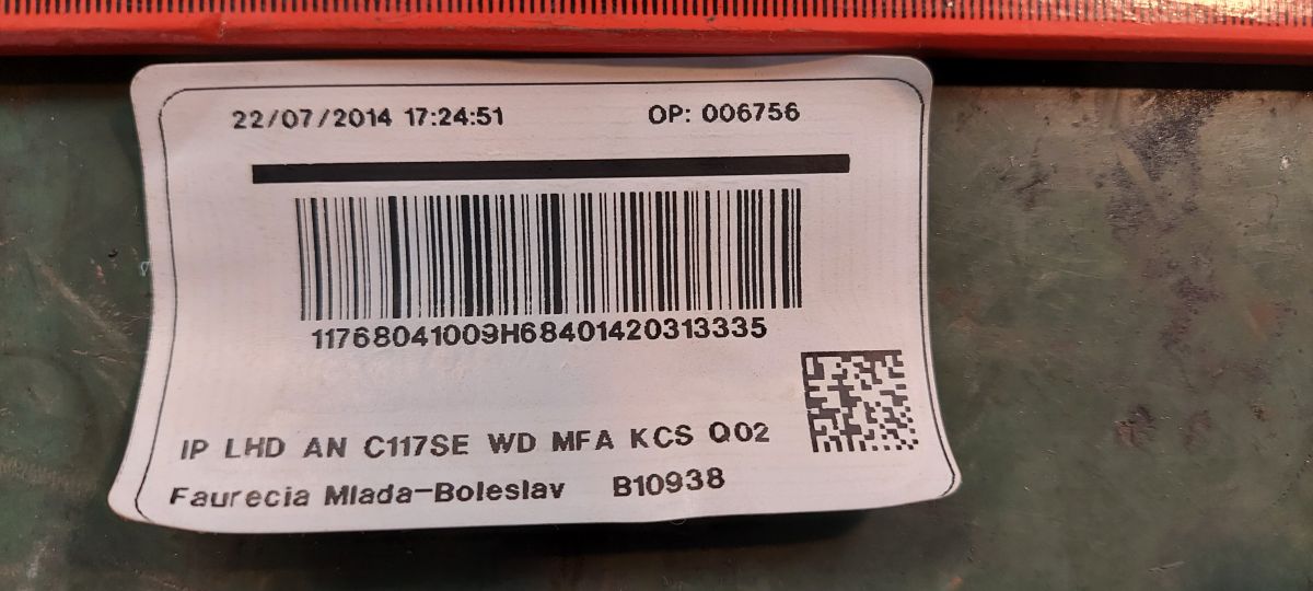

    Etykieta z kodem kreskowym i kodem QR na zielonym tle. To jest rocznik 98, podobno wersja eksportowa. Ma trzy malutkie wgniotki od gradu i przez to podobno został odrzucony.
    Pojazd trafił do mnie już taki porozbierany.

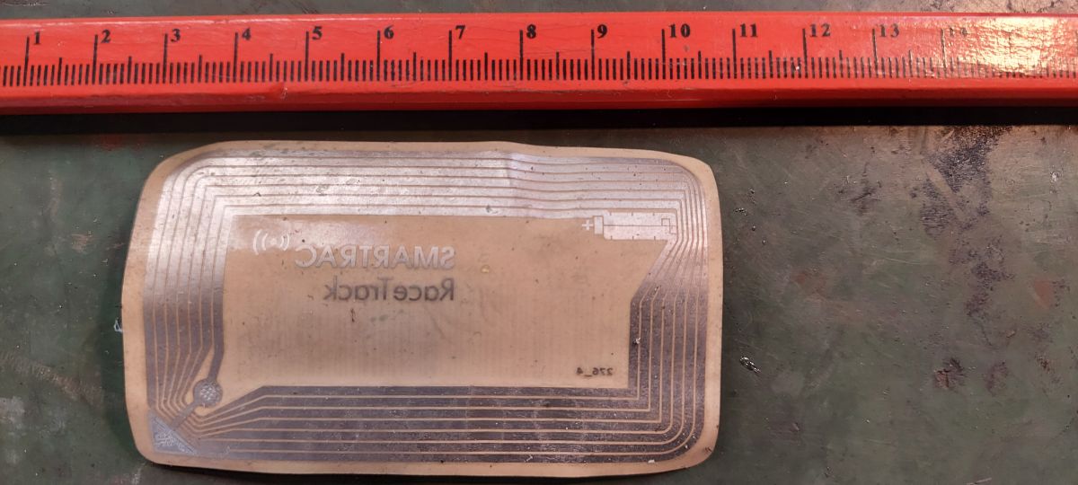

    No to teraz pytanie - wczoraj robiłem licznik merca GLA z USA. Na liczniku obudowy było takie cusik
    Zdjęcie przedstawia prostokątny element z napisem SMARTRAC RaceTrack umieszczony obok czerwonej linijki mierniczej.
    Co to może być, mam wrażenie że im się to niechcąco doczepiło. Wygląda jak jakaś antena, ale nie była do niczego podłączona.
  • #26 21476887
    user64
    Poziom 35  
    Posty: 3530
    Pomógł: 220
    Ocena: 693
    Kiedyś widziałem coś bardzo podobnego jako antena GPS do urządzenia badającego czas 0-xxx, drogę hamowania z xxx-0 i tym podobne opcje. Ale co robiło przy liczniku to nie wiem.
  • #27 21476906
    Michał_74
    Poziom 34  
    Posty: 2972
    Pomógł: 184
    Ocena: 617
    A nie wpadło to na podszybie z szyby czołowej?
    Fiat kiedyś rozdawał coś podobnego. Tłumaczyli klientom że to niby zabezpieczenie. A w sumie to było coś na wzór kodu kreskowego VIN tylko że tu czytany zbliżeniowo skanerem radiowym.
    Były plotki ze te fiaty szybciej kradli -czyżby kod klucza?
