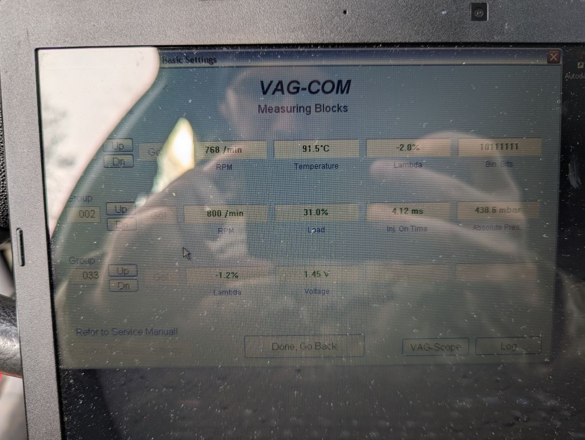

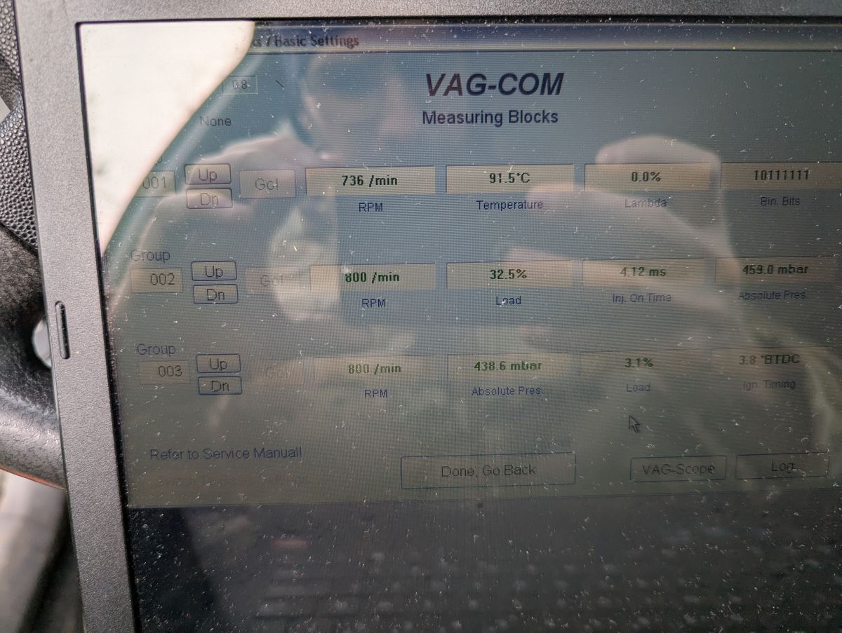

    Witam, posiadam Skodę Fabię 1.4 8V, oznaczenie silnika AQW (silnik czeski), z LPG. Ostatnimi czasy na benzynie miałem problem z wypadaniem zapłonu na 1 cylindrze, okazało się uszkodzonym wytryskiem. Po wymianie auto pracuje normalnie na obu paliwach, czasami na biegu jałowym silnik szarpnie, podczas jazdy auto ma lekkiego muła przy dodaniu gazu do oporu, bez znaczenia na jakim paliwie jadę. Przy próbie diagnozy wtrysku stwierdziłem, że z pierwszą sondą jest coś nie tak, wykres nie oscyluje, stoi praktycznie cały czas na wartości powyżej 1.4 V. Czasami przy hamowaniu silnikiem spadnie. Posiadam kabelek z oprogramowaniem, więc z odczytaniem bloków nie ma problemu, gorzej z ich interpretacją. Wartości dla rozgrzanego silnika:
    Ekran diagnostyczny VAG-COM z parametrami silnika
    Pomiar bloków w programie VAG-COM na ekranie laptopa.
    Przepraszam za jakość zdjęć, ale myślę, że widać.
    Świece, filtr paliwa, filtry gazu nowe. Przepustnica czysta, po adaptacji. Czy warto próbować podmienić sondę? Czy problem jest w złej mieszance? Zastanawia mnie jeszcze wysoka wartość load w grupie 002.

    Coś za duży czas wtrysku jak na rozgrzany silnik, prawdopodobnie mapy masz LPG rozjechane i ubogo to one robią problem możliwe. Napisał byś więcej coś o instalacji LPG.

    Czas wtrysku waha się od 3.09-4.12.
    Instalacja LPG sekwencja LPG tech, reduktor tomasetto at-09, wtryski nie pamiętam. Zamontowana 3 lata temu. Coś jeszcze więcej?

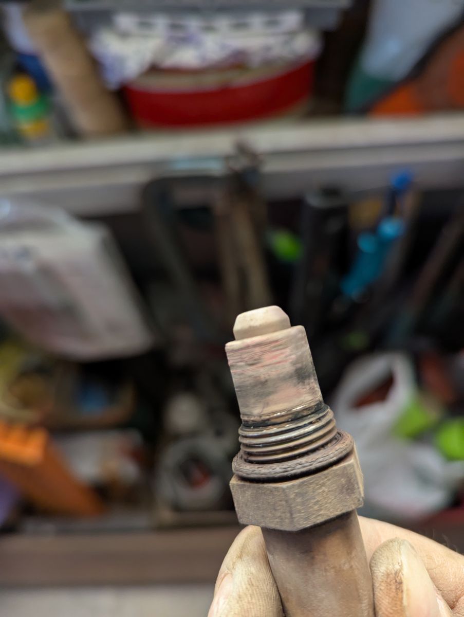

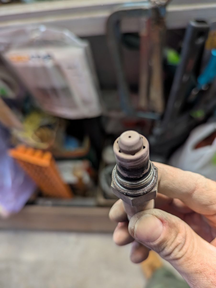

    Przełożyłem sondę, używana ponoć sprawna choć pewności nie mam, brak zmian. Zdemontowana wyglądała tak:

    Dzięki ci wielkie, z opisu grupy 033 wynika, by pominąć wskazania drugiego pola, czyli jakby Voltarz nie miał znaczenia w tym przypadku. Muszę sprawdzić grupę 031.

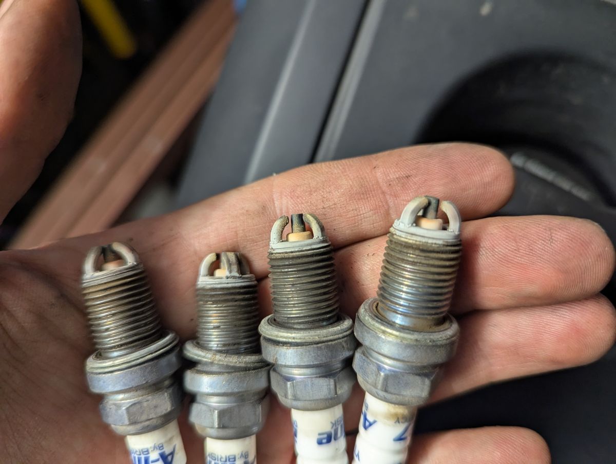

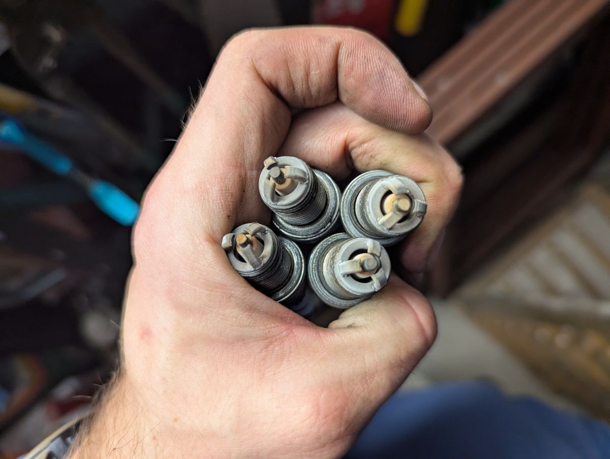

    Tak wyglądały świece po 20 tys. przebiegu.
    Cztery zużyte świece zapłonowe trzymane w dłoni.

    Pierwsza sonda u Ciebie ile ma przewodów i wtyczka ile ma pinów ?
    Sprawdziłem na schematach . Masz sondę szerokopasmową . Tutaj nie będzie wykresu jej pracy 0-1V tak jak dla sondy zwykłej cztero-przewodowej .
