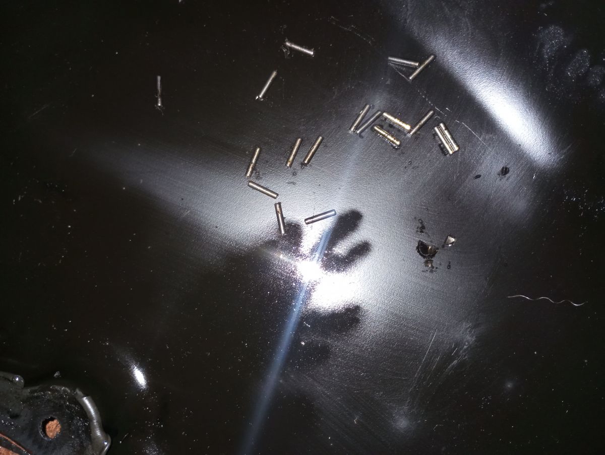

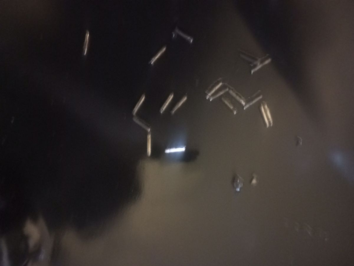

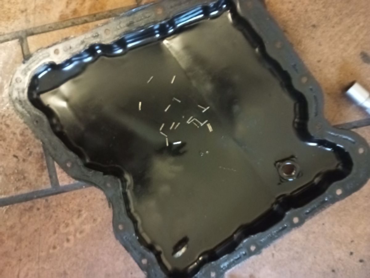

    A w misce olejowej to co na zdjęciach. Ktoś wie, co się rozsypało.

    Rolki z łożysk dźwigienek zaworowych. Przynajmniej tak to wygląda. Do demontażu pokrywy zaworów trzeba wyjąć wtryskiwacze. Ich demontaż to loteria. Podobnie jak odkręcenie śrub mocujących wtryskiwacze. Do tej roboty zdemontuj przód, życie będzie łatwiejsze. Jak będziesz chciał zdejmować głowicę wymontuj silnik, życie będzie jeszcze łatwiejsze. Chociaż to i tak przedszkole w porównaniu z 1.6 CDTI.

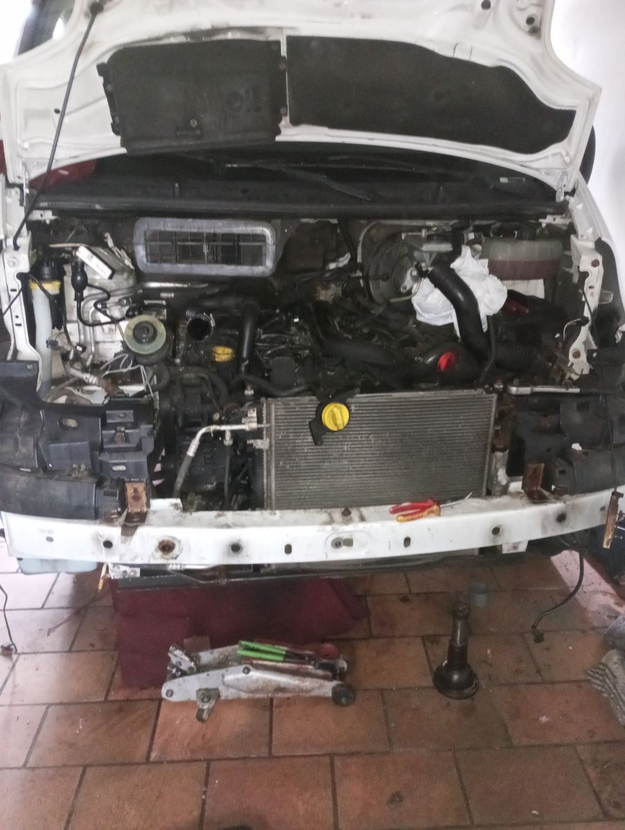

    Etap pierwszy zaliczony.
    Silnik samochodu bez pokrywy w fazie naprawy.

    Czyli miałem rację. Przeskoczył rozrząd. Nie musisz wyciągać silnika do remontu głowicy. Wałeczki pochodzą z łożyska dźwigienki zaworowej. Jak zdejmiesz pokrywę głowicy to zobaczysz ile jest połamanych i ile z nich ma rozsypane łożysko. 15 wałeczków = 1 łożysko jeśli dobrze pamiętam. Fajnie jeśli znajdziesz wszystkie (mogą leżeć na półbloku - szukaj magnesem). Pokaż jak wyglądają wtryskiwacze. PS. Jak będą problemy z ich usunięciem zapraszam do kontaktu.
