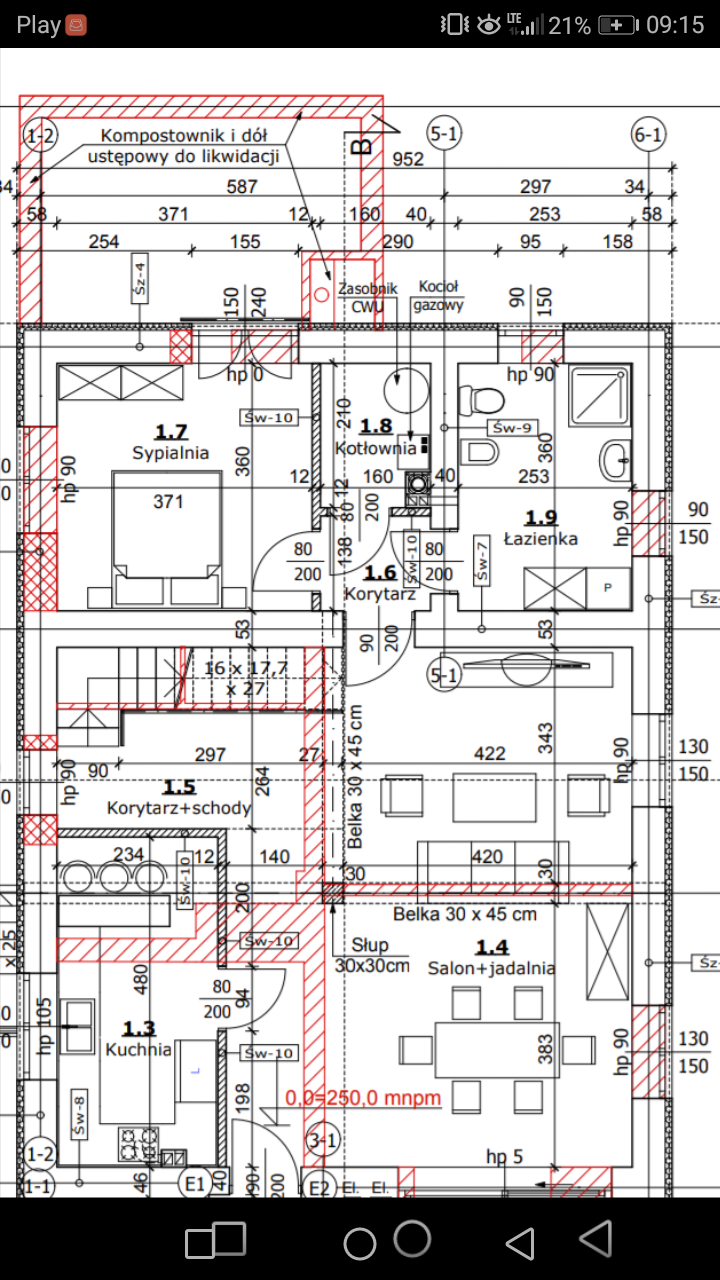

    Czy nie mając piecyka gazowego w łazience drzwi mogą otwierać się do środka?
    Pytam bo w projekcie budynku otwierają się na zewnątrz ale nie jest to praktyczne bo będą kolidowały z drzwiami od sypialni

    Dom jest panowie remontowany na pozwolenie na budowę.
    Znajomy mi mówił że jak nie ma piecyka gazowego w środku to drzwi mogą otwierać się do do środka łazienki nie na zewnątrz.
    Jak to w końcu jest?

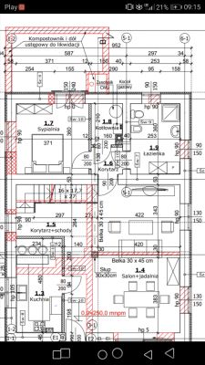

    Dorzucam zdjęcie łazienki z rzutu parteru.
    Plan parteru domu z zaznaczoną łazienką.
    Na projekcie drzwi sypialni mają się otwierać do wewnątrz, więc nie będzie kolizji z otwierającymi się na zewnątrz drzwiami łazienki.
    Drzwi sypialni otwierane na zewnątrz, będą kolidowały i z drzwiami łazienki i drzwiami kotłowni.
    W domach jednorodzinnych niejednokrotnie widziałem łazienkowe drzwi otwierane do wewnątrz. np kuzynka tak ma.
    "Przepisy swoje a życie swoje". :-)

    Dziękuję za odpowiedzi.
    Zakupiłem drzwi lewe 80x200 otwierające się na zewnątrz.
    Okazuje się że pasują i się otwierają tak jak trzeba.
    Temat zamykam
