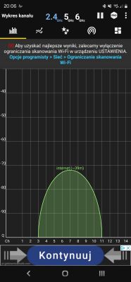

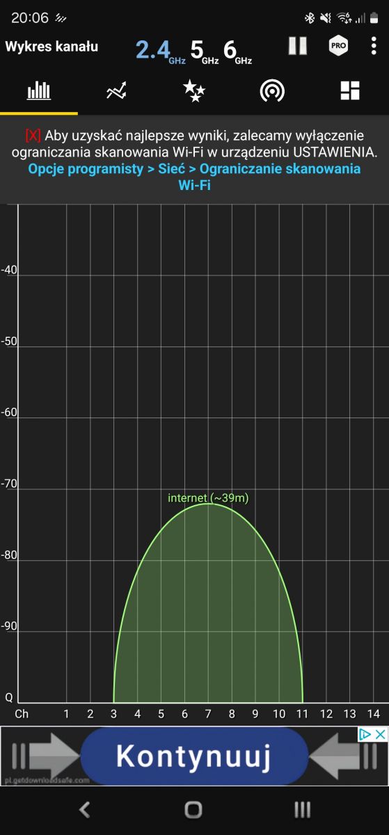

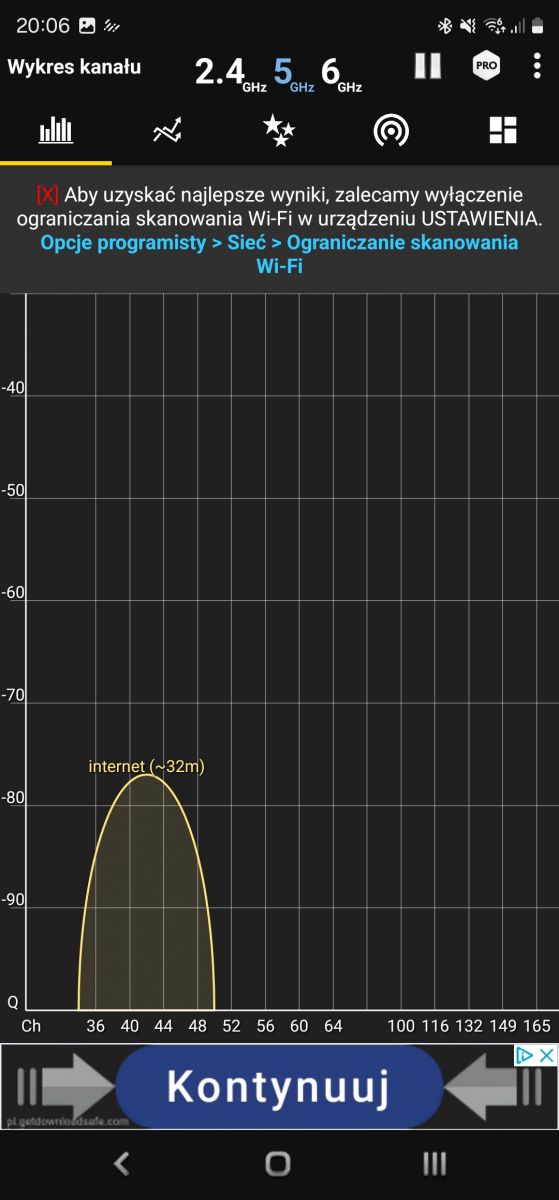

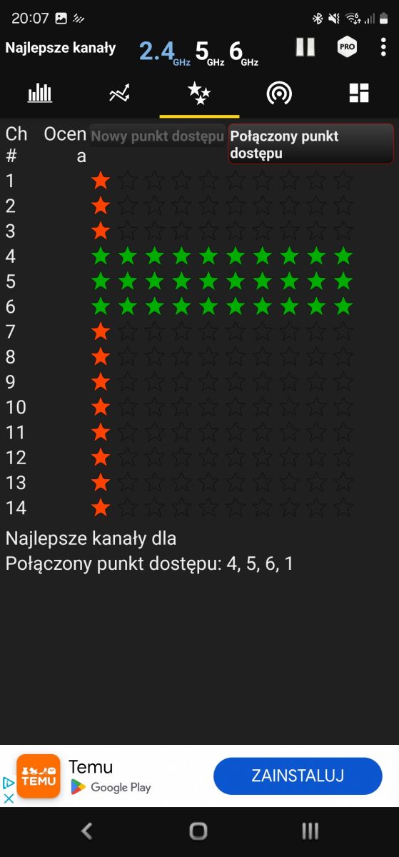

    Zgadzam się, ale dlaczego po zresetowaniu routera działa wszystko super. Raz jest dzień, a raz tydzień OK, i później ponownie sieć zaczyna mulić, a po restarcie routera ponownie OK... To jest dziwne. Jak sygnał byłby słaby cały czas, to logiczne, że problem z zasięgiem i tyle.
    W załączniku obrazki z testu, o który pytaliście.
    Zrzut ekranu z aplikacji do analizy kanałów Wi-Fi pokazujący ocenę kanałów w zakresie 2.4 GHz.
    Wykres sygnału Wi-Fi na ekranie aplikacji na telefonie.
    Wykres kanału Wi-Fi z sygnałem na kanale 5, około -39 dBm.

    Czego tu oczekiwać przy tak marnym sygnale. Ponad -70 dBm to zdecydowanie za mało. Sensowna granica działania to -60 dBm.
    Jak poprawić? Kabel i, ewentualnie, dodatkowy access point bliżej komputera i innych urządzeń. Ile tam ścian po drodze?
    To ci się wydaje, że jest super. Nie wiesz z iloma błędami walczy twój router i twoja karta. To praca po bandzie, jak wyleci w powietrze, trzeba zrestartować. A sygnał nie jest stabilny nigdy, bo wystarczy przesunąć się o 10-20 cm i będzie troszkę inny. Zależy od tłumienia, odbić od ścian, podłogi, mebli itd.
    To co widać na teście to tylko taka migawka. Następny pomiar może być inny, choć, w tych warunkach, idealny nie będzie
