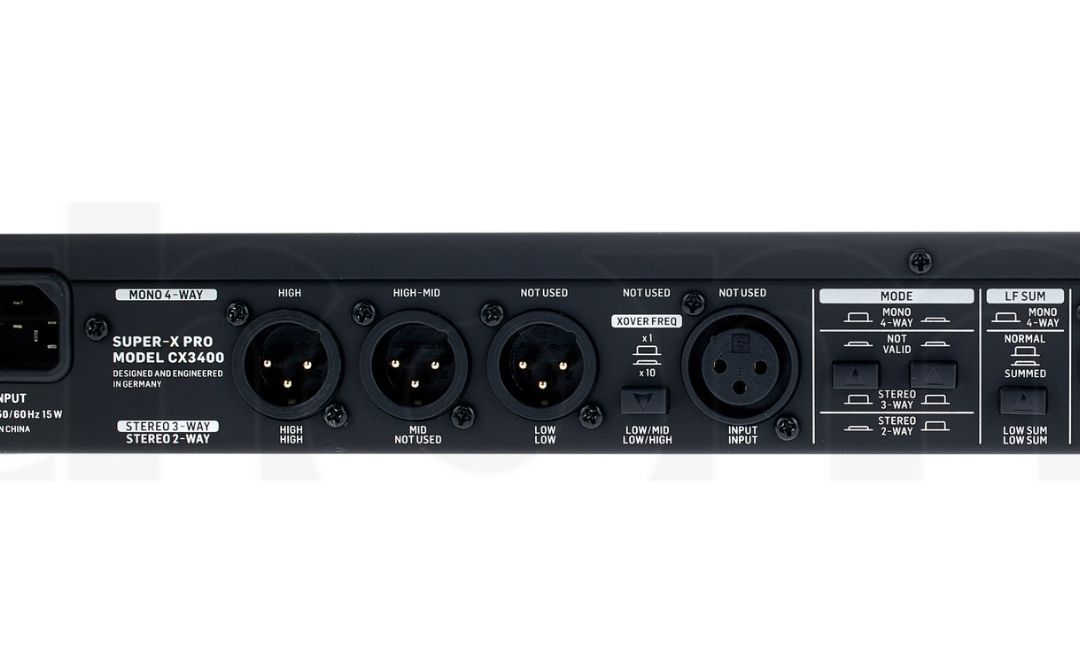

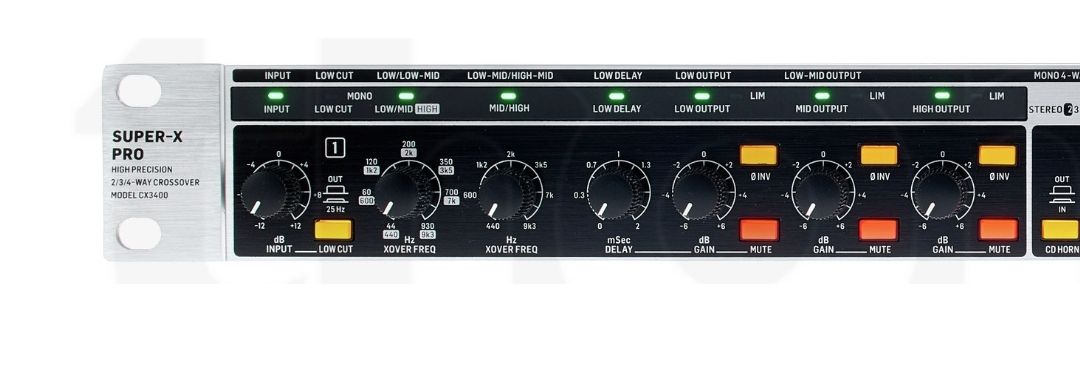

    Prosiłbym o pomoc w skonfigurowaniu zwrotnicy Behringer CX3400, mam kilka niepewności, a chciałbym być pewien, zanim kupię.
    Używałbym jej w konfiguracji trzydrożnej (sub i dwudrożna górka) i z tego, co rozumiem, to sygnał na wzmacniacz driverów na wyjście high, wyjście mid to będzie na wzmacniacz od "średniotonowego", a wyjście low mogę sumować i na wzmacniacz subwooferów.
    Teraz pytanie, jak i w jakim zakresie ustawić pokrętełka, jeśli chciałbym, żeby suby pracowały do 130 Hz, mid od 130 do 2000, a driver od 2000 wzwyż.
    I czy przycisk z tyłu ma być w pozycji x1, czy x10?
    Oczywiście podane wartości nie muszą być identyczne, ale driver ma podział 1300 Hz/18 dB/okt, więc może być niżej.
    Dzięki za pomoc, pozdrawiam.

    ryszardkarpiński217 wrote:
    ... to sygnał na wzmacniacz driverów na wyjście high, wyjście mid to będzie na wzmacniacz od "średniotonowego", a wyjście low mogę sumować i na wzmacniacz subwooferów.
    Tak
    Przycisk w pozycji x1, pierwsze pokrętło xoverfreq mniej więcej na godz.11 (180 Hz), drugie na godz.12 (2k)

    Dzięki, a to 180 Hz to będzie granica pracy subów, a początek górki?
    I co z przyciskiem cd horn, wyłączony?

    Przepraszam, źle przeczytałem. Oczywiście ustaw to pokrętło na 130 Hz. To jest podział subów i środków.
    CD Horn wciśnij jeśli masz górki ("drivery") typu tuba.
