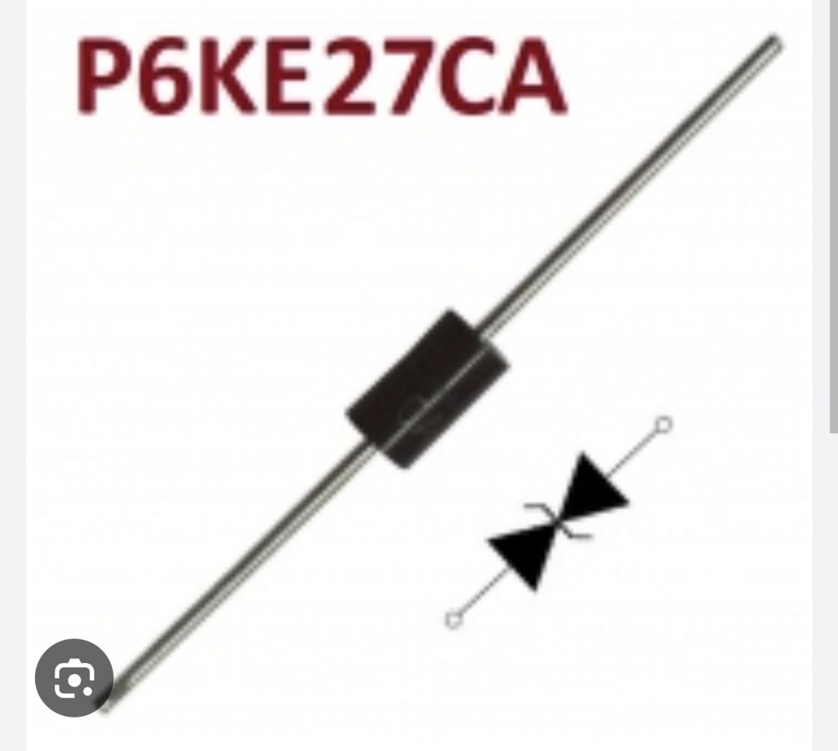

    Mam pytanie jak sprawić czy dioda dwukierunkowa TVS (transil) P6KE27CA-B-LF jest sprawna oraz czy jeżeli jest to dioda dwukierunkowa, to kierunek jej montażu jest dowolny?

    Jeśli na mierniku w teście diody wykazuje przerwę w obie strony, to jest sprawna.
    Tak.

    No właśnie na teście diod nie pokazuje nic, czyli jest sprawna, tak?

    Tak, jest sprawna.

    grunek napisał:
    o właśnie na teście diód nie pokazuje nic, czyli jest sprawna, tak?
    Co oznacza "nic"? 0 (zero) czy ∞ (nieskończoność. Wg języka polskiego nic = 0.
    Jeżeli miernik na teście diod (nie diód) nie reaguje czyli wskazuje przerwę, to prawdopodobnie jest sprawna (nie jest zwarta), bo nie zadziałała jako zabezpieczenie (nie zwarła się). Może jednak mieć przerwę i być uszkodzona, chociaż zdarza się to bardzo rzadko.
    grunek napisał:
    jak sprawdzić, czy dioda dwukierunkowa TVS (transil) P6KE27CA-B-LF jest sprawna
    Jest to dioda zabezpieczająca dwukierunkowa 27 V. Aby sprawdzić sprawność, pewnie należy podłączyć na nią napięcie stałe min. 30 V przez rezystor np. ok. 1 kΩ i zmierzyć napięcie na niej. Powinno być ok. 27 V niezależnie do kierunku podłączenia. Dodam, że jest to tylko dioda zabezpieczająca przed podłączeniem do urządzenia napięcia wyższego niż 27 V. Bez niej dane urządzenie działa normalnie.

    Tak wygląda jej symbol i całkiem dużo mówi o jej strukturze:
    Diody Zenera P6KE27CA z symbolem obwodu.
    Jeżeli na zwykłym mierniku coś się zmienia, gdy ją mierzysz, to całkiem możliwe, że jest niesprawna, bo rezystancja dynamiczna sprawnego egzemplarza zaczyna maleć przy około 27 V.
    I to maleje lawinowo (bardzo szybko). Jest to dioda, która po przekroczeniu napięcia (jej rezystancja staje się bliska 0 Ω) i prądu zwiera nieodwracalnie.
