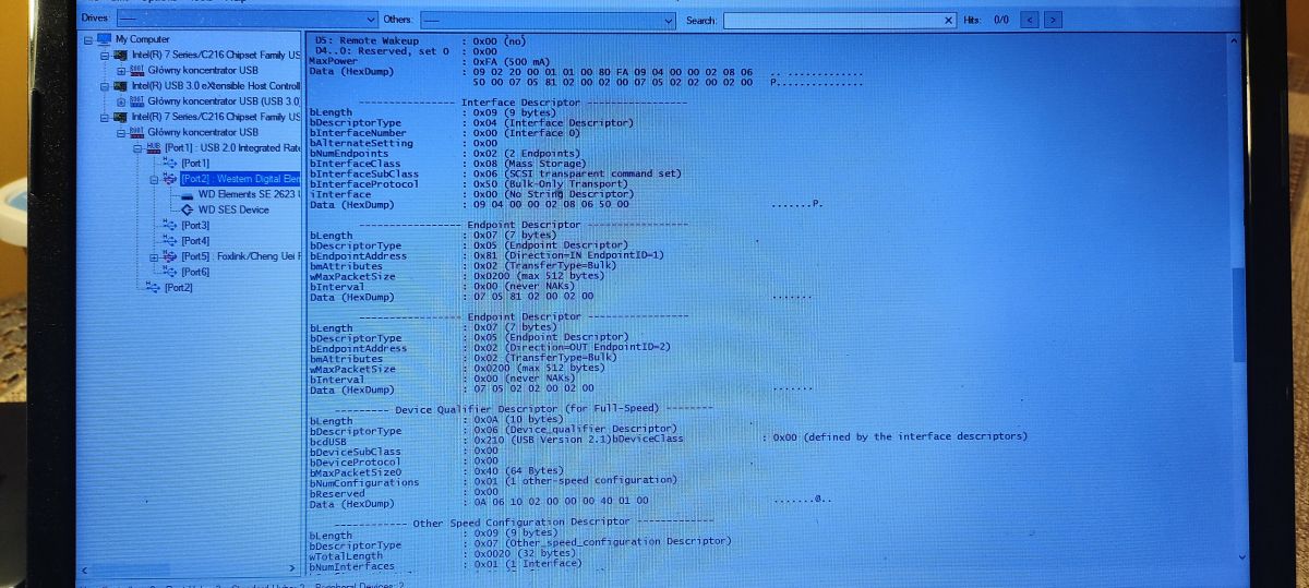

    Co aktualnie pokaże USB Device Tree Viewer po wcześniejszym podłączeniu tego dysku do portu USB3.0?

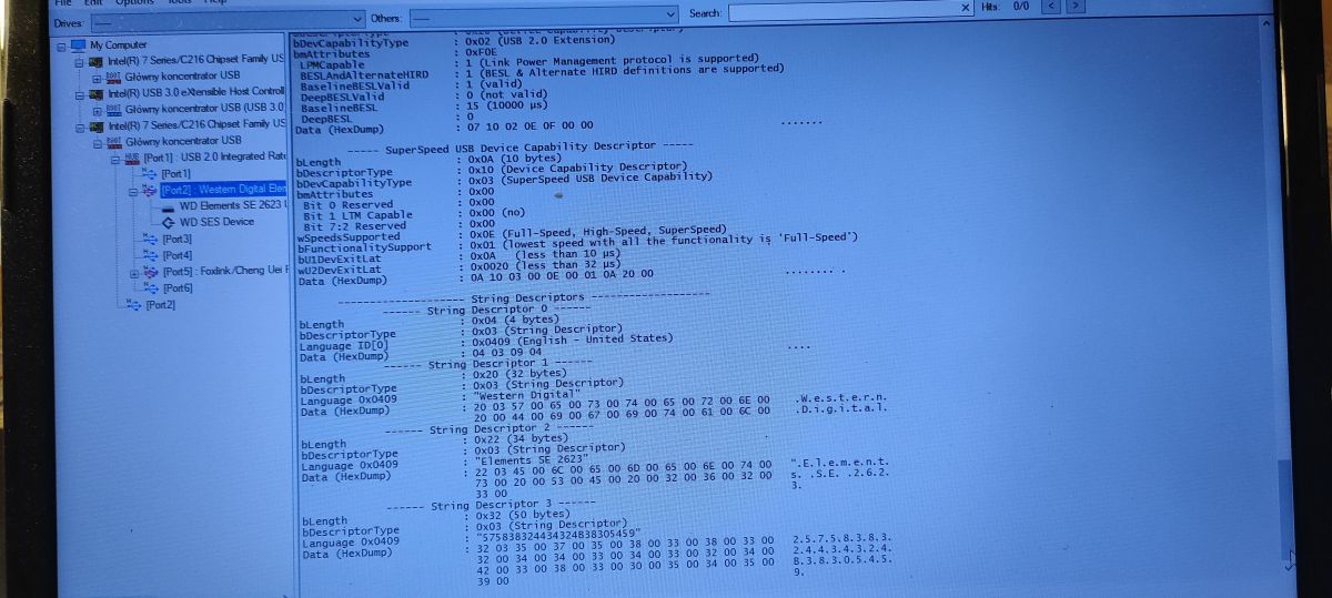

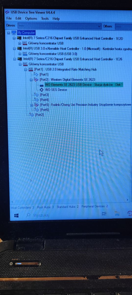

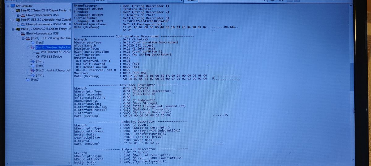

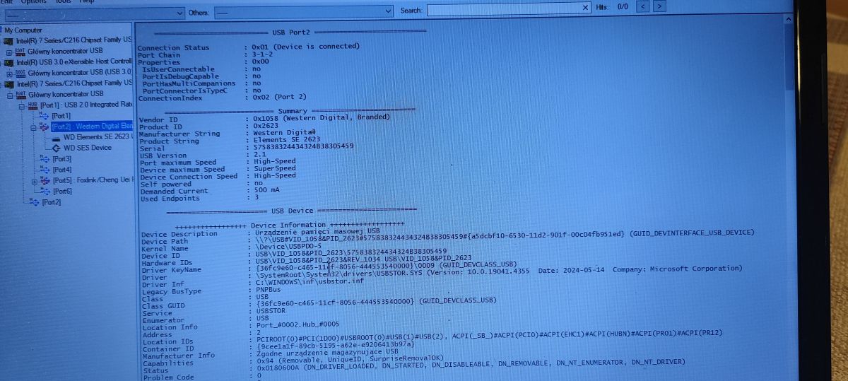

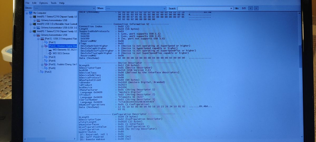

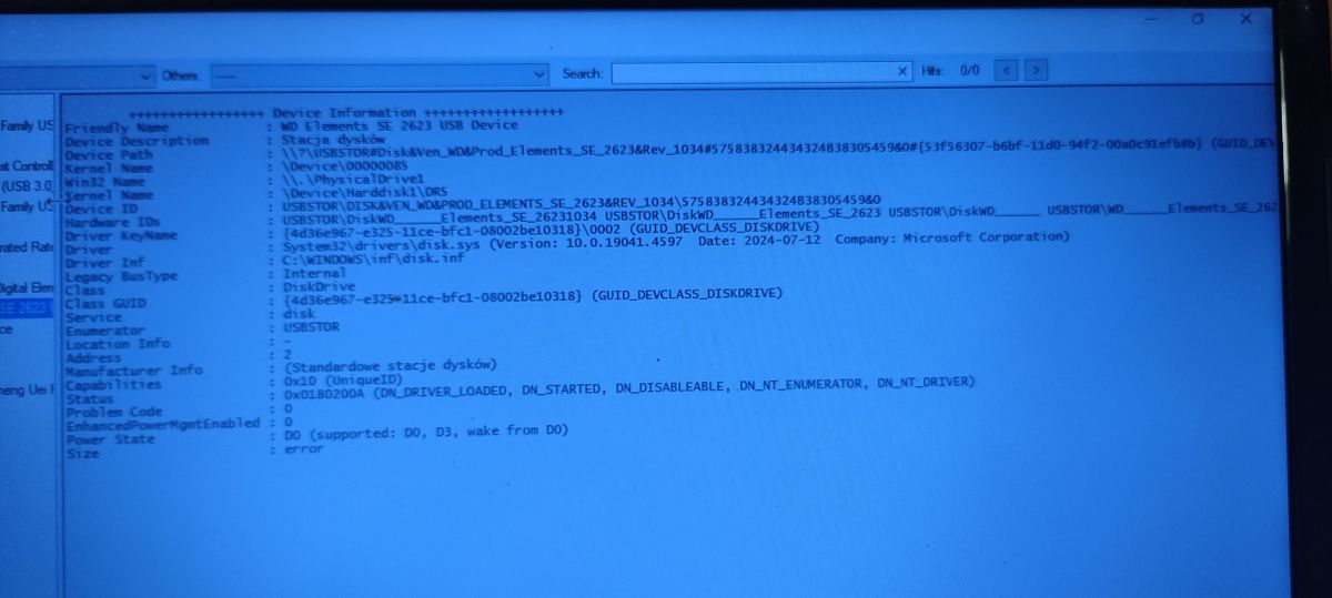

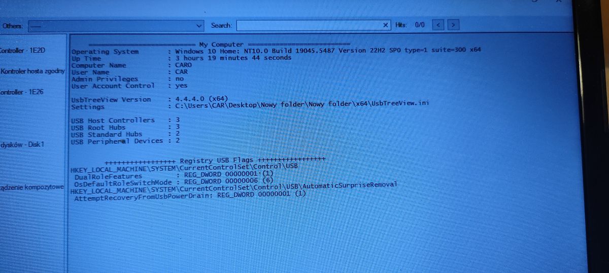

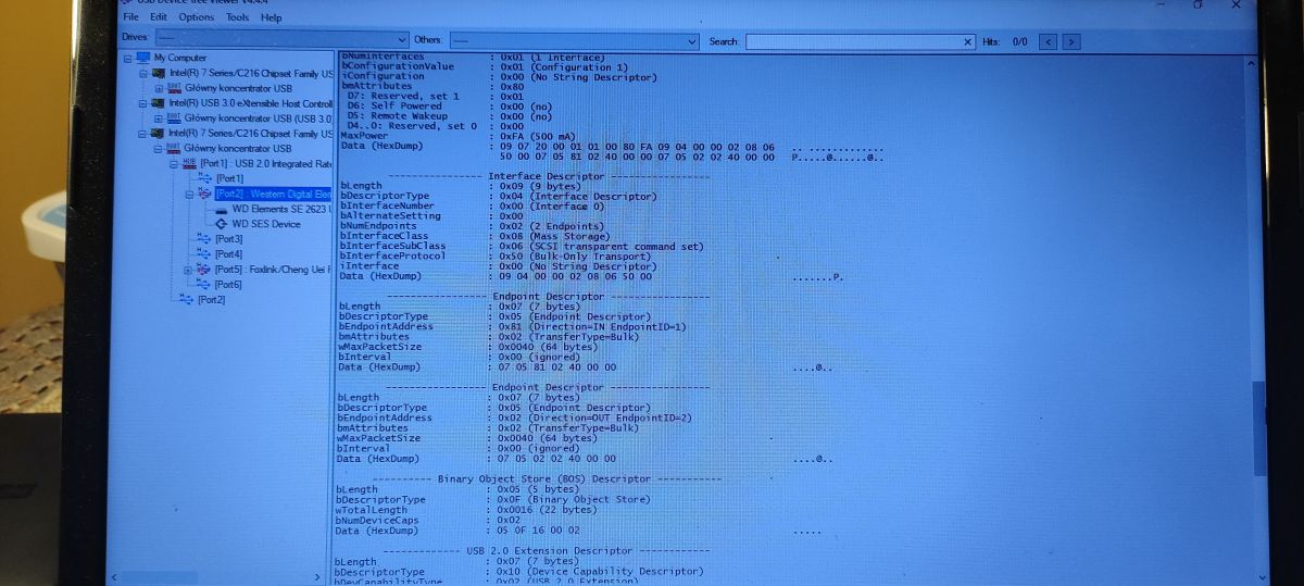

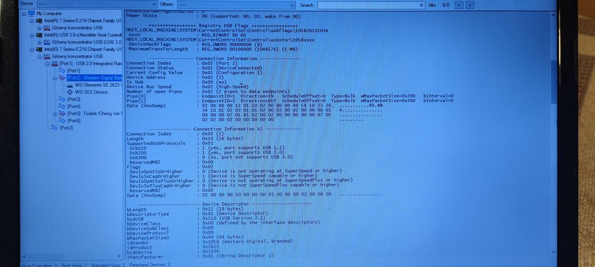

    >>21464063
    Zainstalowałem USB device three viewer
    Wg mnie widoczny jest dysk w porcie
    Prześlę zdj
    Choć obok dysku piszę error
    I size : error
    Również
    Widok programu USB Device Tree Viewer pokazujący podłączone urządzenia USB na komputerze.
    Zrzut ekranu programu USB Device Tree Viewer na komputerze z systemem Windows 10.
    Zrzut ekranu z informacjami o urządzeniu USB WD Elements, pokazujący błędy w rozpoznawaniu dysku.
    Zrzut ekranu programu USB Device Tree Viewer pokazujący podłączone urządzenia USB, w tym dysk Western Digital z błędem przy pojemności.
    Zrzut ekranu programu USB Device Tree Viewer przedstawiający widoczny dysk USB Western Digital z błędem.
    Zrzut ekranu z programu USB Device Tree Viewer pokazujący szczegóły dysku Western Digital.
    Ekran komputera z otwartym programem USB Device Tree Viewer pokazującym podłączone urządzenia USB, w tym dysk Western Digital z błędami.
    Zrzut ekranu z programu do przeglądania urządzeń USB, pokazujący dysk twardy Western Digital z komunikatem błędu.
    Zdjęcie ekranu laptopa pokazującego zainstalowane urządzenia USB, w tym dysk twardy WD z błędem.
    Zdjęcie ekranu przedstawiające szczegóły urządzeń USB w programie USB Device Tree Viewer, z zaznaczonym dyskiem WD. >>21464063
