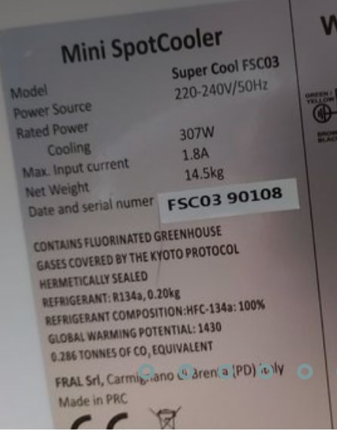

    Tabliczka znamionowa Mini SpotCooler model FSC03 z danymi technicznymi.
    Mam dużą prośbę, chcę kupić klimatyzator domowy, który ma napisane na tabliczce znamionowej, że pobór prądu ma 307 W. Znalazłem ten sam model, który pobiera 0,9 kW.
    Głównie chodzi mi, czy jest to możliwe, aby pobór prądu wynosił 307 W w domowej klimatyzacji przenośnej, dlaczego jest taka duża różnica. Ponieważ przed kupnem chcę być pewien, o co tu chodzi. Znalazłem jeszcze jeden, który pobiera 4 kW.
    Bardzo proszę o informacje.
    Wysyłam zdjęcia do wglądu. Bardzo chcę tylko wiedzieć, czy to może być prawda, że pobiera 307 W.

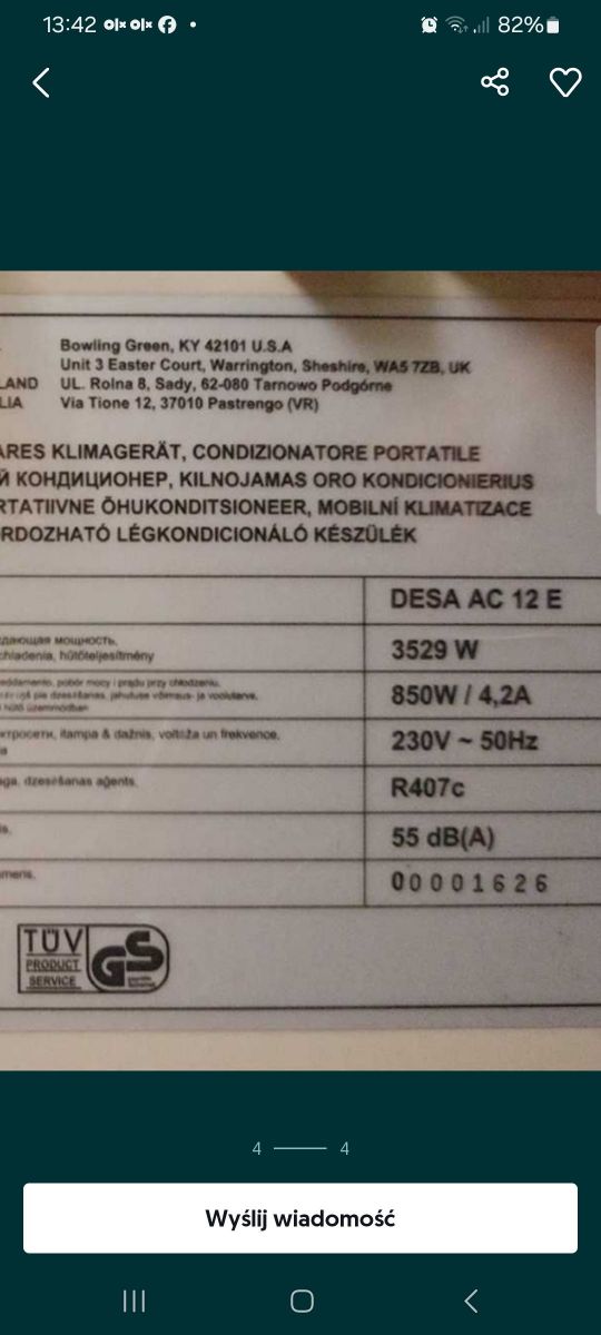

    Tabliczka znamionowa urządzenia klimatyzacyjnego z informacjami technicznymi.

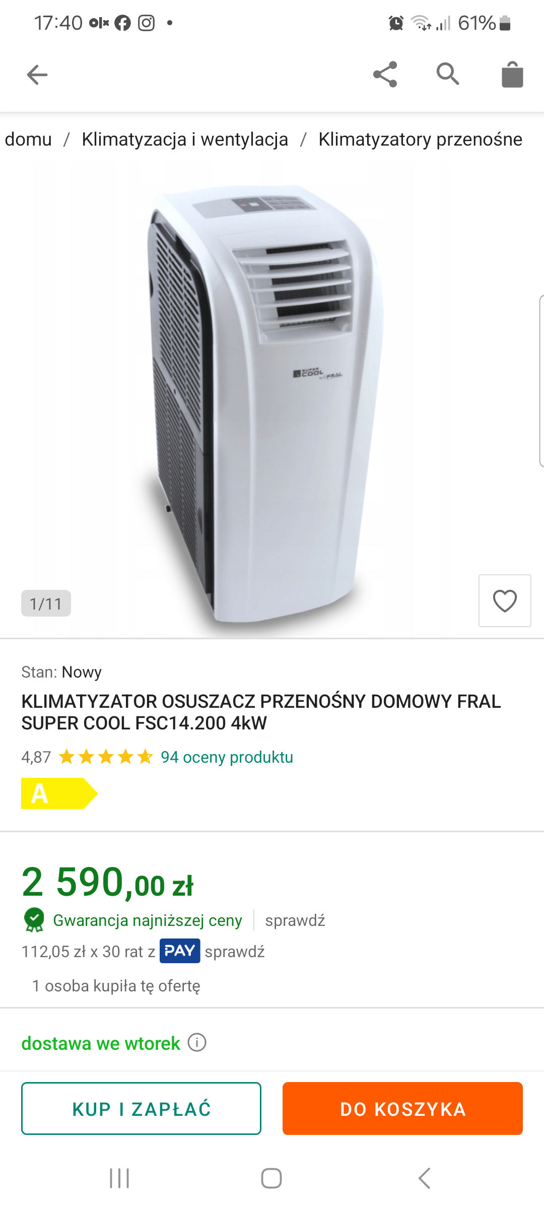

    Przenośny klimatyzator osuszacz domowy Fral Super Cool FSC14.200 4kW

    Przenośny klimatyzator domowy Fral Super Cool FSC14.200 4kW zamieszczony na stronie internetowej z ceną i ocenami.

    To nie jest tak, że tego typu sprzęt nie działa, ale wymaga odprowadzenia dużej ilości gorącego powietrza na zewnątrz. Ta sama ilość powietrza musi napłynąć do pomieszczenia inną drogą i będzie to powietrze ciepłe.
    Końcowy efekt jest taki, że klimatyzator musi nadrobić straty wydajności, które spowodował, wprowadzając ciepłe powietrze do pomieszczenia. Dlatego w porównaniu z urządzeniem z podziałem na jednostkę zewnętrzną i wewnętrzną musi pobierać więcej mocy, bardziej hałasować i robić wiatr, a i tak zimno będzie tylko blisko klimatyzatora.
    rasputnik6502 napisał:
    Musi być jakiś sposób na wyrzucanie ciepła poza pomieszczenie, inaczej nie zadziała. Pomysł z wystawianiem rury przez okno jest słaby, kołdrą to będzie trzeba uszczelnić?
    Uszczelnienie niewiele da, bo to, co klimatyzator wypchnie za okno, musi wrócić do pomieszczenia inną drogą. Uszczelnienie najwyżej zrobi tyle, że będzie wlatywać przez drzwi, a nie przez okno.
    Marek merc napisał:
    Mam dużą prośbę, chcę kupić klimatyzator domowy, który ma napisane na tabliczce znamionowej, że pobór prądu ma 307 W. Znalazłem ten sam model, który pobiera 0,9 kW. Głównie chodzi mi, czy jest to możliwe, aby pobór prądu wynosił 307 W w domowej klimatyzacji przenośnej, dlaczego jest taka duża różnica. Ponieważ przed kupnem chcę być pewien, o co tu chodzi. Znalazłem jeszcze jeden, który pobiera 4 kW.
    Odróżnij moc pobieraną z sieci od mocy chłodzenia, sprawdzaj parametry w instrukcji, a nie na tabliczce.
    FSC03 pobiera 370 W przy mocy chłodzenia 800 W, wydajność obu wentylatorów to 153 m3/h. Zakładając, że w pomieszczeniu jest 18 °C, a na zewnątrz 30 °C, strumień powietrza chłodzącego spowoduje 610 W strat. Czyli zamiast mocy chłodzenia 800 W uzyskasz niecałe 200 W. Czyli za "wygodę" klimatyzatora "domowego" nie wymagającego instalacji, zapłacisz 4× większym zużyciem energii na jednostkę mocy, nierówną temperaturą w pomieszczeniu, hałasem i przeciągiem.

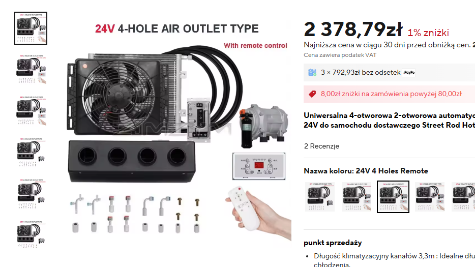

    Ok właśnie znalazłem taki klimatyzator ale on nie zda egzaminu. Poniewaz ja kupiłem IVECO DAILY
    I przerabiam go na Kampera jest XXL będę miał okno ale nie otwierane tylko szyberdach i nie wystawie tego za okno.
    Jedynie to interesują mnie domowy przenosny z rurą. A rurę wystawie do podłogi i zrobe otwór. Znalazlem kilka ale i nadal nic z tego nie wiem poniewaz to co cię dowiedziałem to przykładowo 4KW to moc chłodzenia a nie pobor pradu . A mnie interesuje pobor pradu jak najmniejszych się da.
    Wysle ci kilka linków i z tego chce coś wybrać tylko napisz ktury by najmniej prondu pobieral Bus ma jakieś 8m.2 i chce coś do niego dobrać.

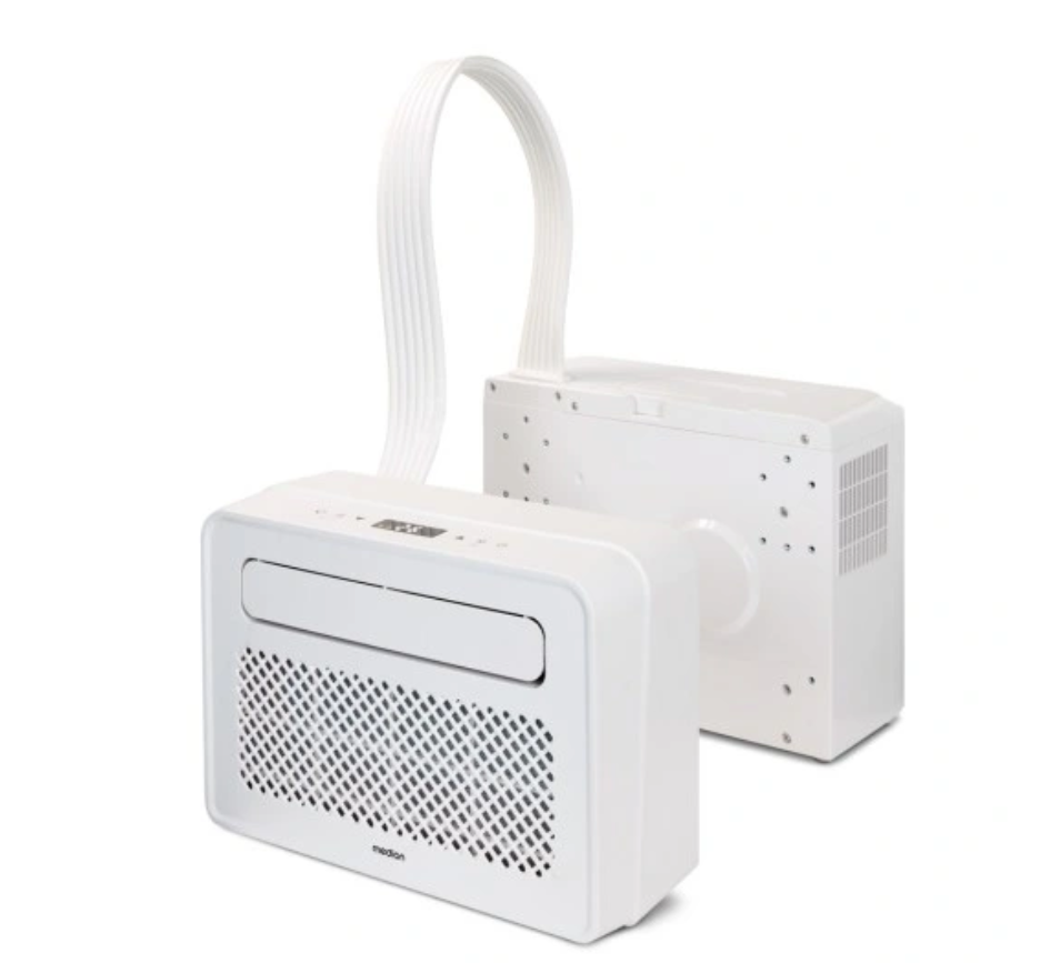

    Ten akurat jest renomowanej firmy Medion
    ha ha ha
