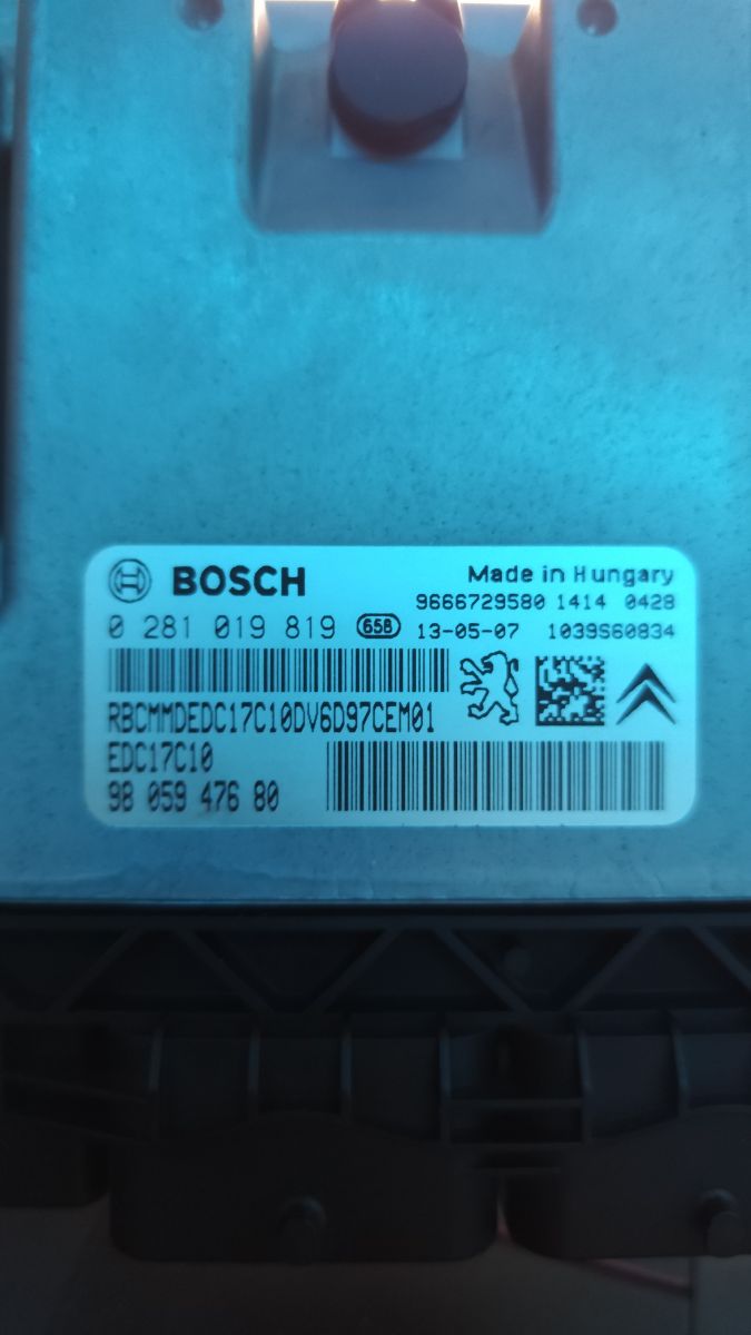

    ECU to Bosch 0 281 019 819
    Blok sterujący Bosch z etykietą produktu.

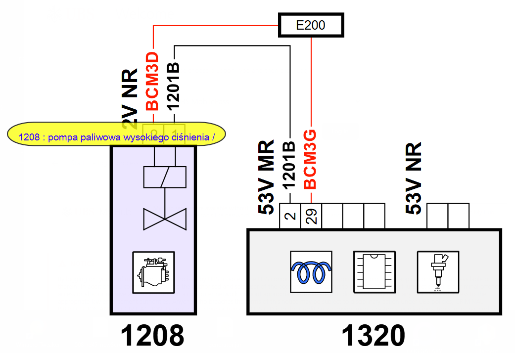

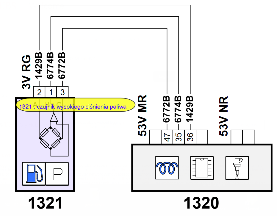

    ALIBABA I napisał:
    Ps niestety ale to jest po francusku .
    Po hiszpańsku jak już. :)
    Schemat pokazujący połączenia elektryczne pompy paliwowej wysokiego ciśnienia.
    Schematyczne przedstawienie połączenia czujnika wysokiego ciśnienia paliwa.

    niestety dalej nie mogę zlokalizować zwarcia na 12v od sterowania regulatora na pompie CR P0003 sterowania turbiny P0245 i podbrzewania sondy lambda P0031
    zapewne wszystko idzie z jednego zasilania
