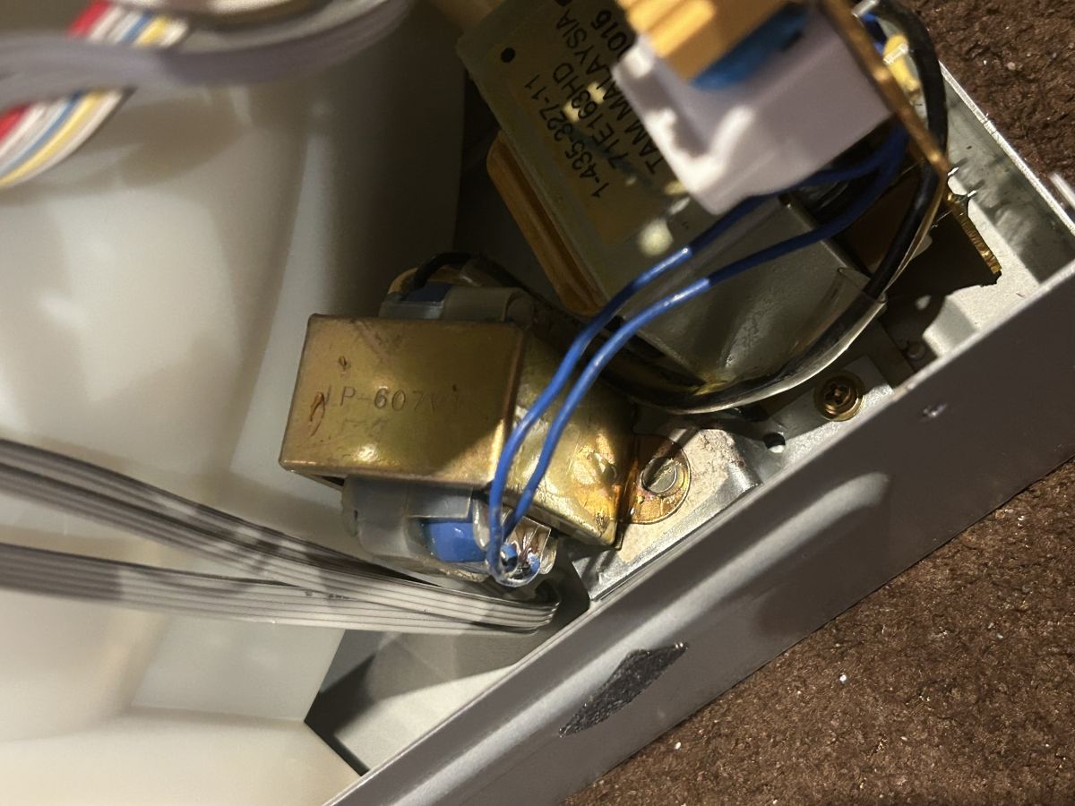

    Szukam transformatora do Sony cdp-cx400 nr części 1-433-666-11.
    Jest to wersja na rynek amerykański 110 V, niestety poprzedni właściciel podpiął pod 220 V i poleciało uzwojenie pierwotne. Czy ktoś takie trafo nawija (regeneruje) lub może ktoś trafił na zamiennik?

  • #8 21466394
    robinjp
    Posty: 6
    Problem rozwiązany
    W miejsce spalonego transformatora 1-433-666-11 (na 120 V) wstawiłem trafo ze starego „jamnika” 230/12 V. Wg schematu potrzebne było napięcie 6,7 V, a nowe trafo po podaniu napięcia 120 V ~ podaje po wyprostowaniu 5,9 V. Sprzęt startuje jak nowy, trafo się nie grzeje, więc powinno być ok.
    Dziękuję wszystkim za sugestie
    W załączeniu zamontowane nowe trafo
    Wieża stereo z wyświetlaczem MegaStorage 400CD i słuchawkami przed nią.
    Zamontowane nowe trafo w urządzeniu elektronicznym.
