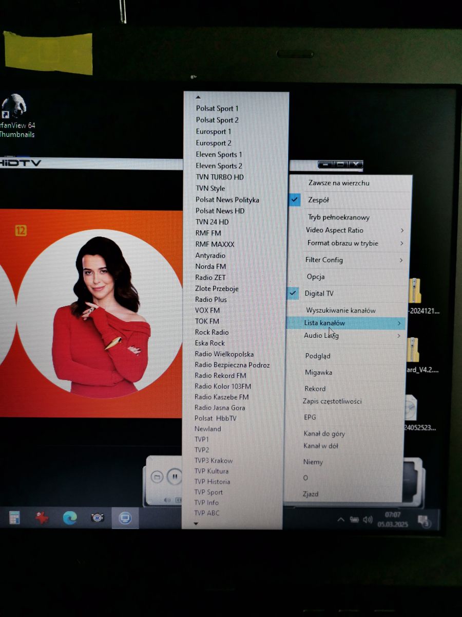

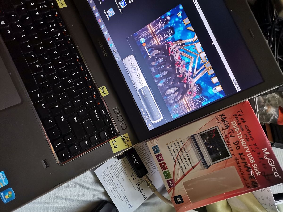

    Jest jednak prostsze rozwiązanie: MyGica DVB-T2 HDTV USB Stick to jednocześnie tuner (dekoder) oraz grabber - wystarczy tylko ten pędrak z kartonowego pudełka wpiąć do USB 2.0 laptopa jak na zdjęciu plus dobra antena pasywna na dachu w polaryzacji pionowej i poziomej:
    Laptop z otwartym oprogramowaniem do odbioru telewizji i MyGica DVB-T2 HDTV USB Stick. Ekran laptopa z listą kanałów telewizyjnych i radiowych oraz kobietą w czerwonym swetrze.
    W pudełku są sterowniki oraz program HiDTV w wersji 2.9.3.3 na CD do instalacji i odtwarzania oraz zapisu filmów na laptopie. Obsługuje ten pędrak system DVB-T2 z HEVC H.265, co przed chwilą sprawdziłem, a widać to nawet w opisie na pudełku, chociaż kupiłem go sporo czasu przed wejściem tego systemu u nas w RP do obiegu...
