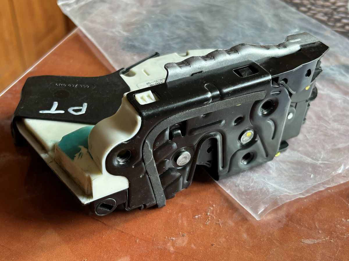

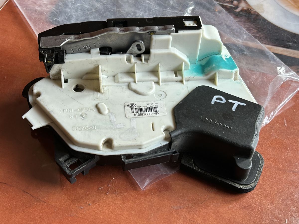

    Żeby bez niszczenia zdjąć boczek przy otwartych drzwiach, sama wymiana zamków to drobiazg.
    Zamek samochodowy na stole warsztatowym.
    Zamek samochodowy z elementami plastikowymi na stole.
    Wymieniłem już zamek w drzwiach które się otwierają, nie widzę w nim żadnych śrub aby to rozebrać, chciałbym umyć silniczek ale jak ten biały plastik oddzielić od zamka. Ktoś może podobny rozbierał ?

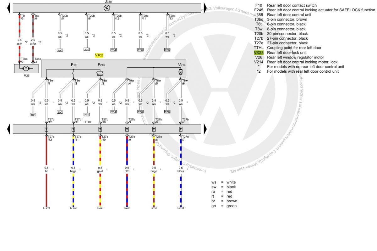

    Sam zamek jest prosty, dwa styki i silniczek. Wrzucam schemat z EWD.
    Schemat elektryczny drzwi tylnych samochodu Volkswagen.
    Kostka 7-pin ale ma tylko 6 przewodów, nie wiem dlaczego w EWD widnieje jako T8, ale opisane wykorzystane są tylko piny od 1 do 6. Będę kombinował z zerwaniem boczku i podaniem 12V bezpośrednio na silniczek.

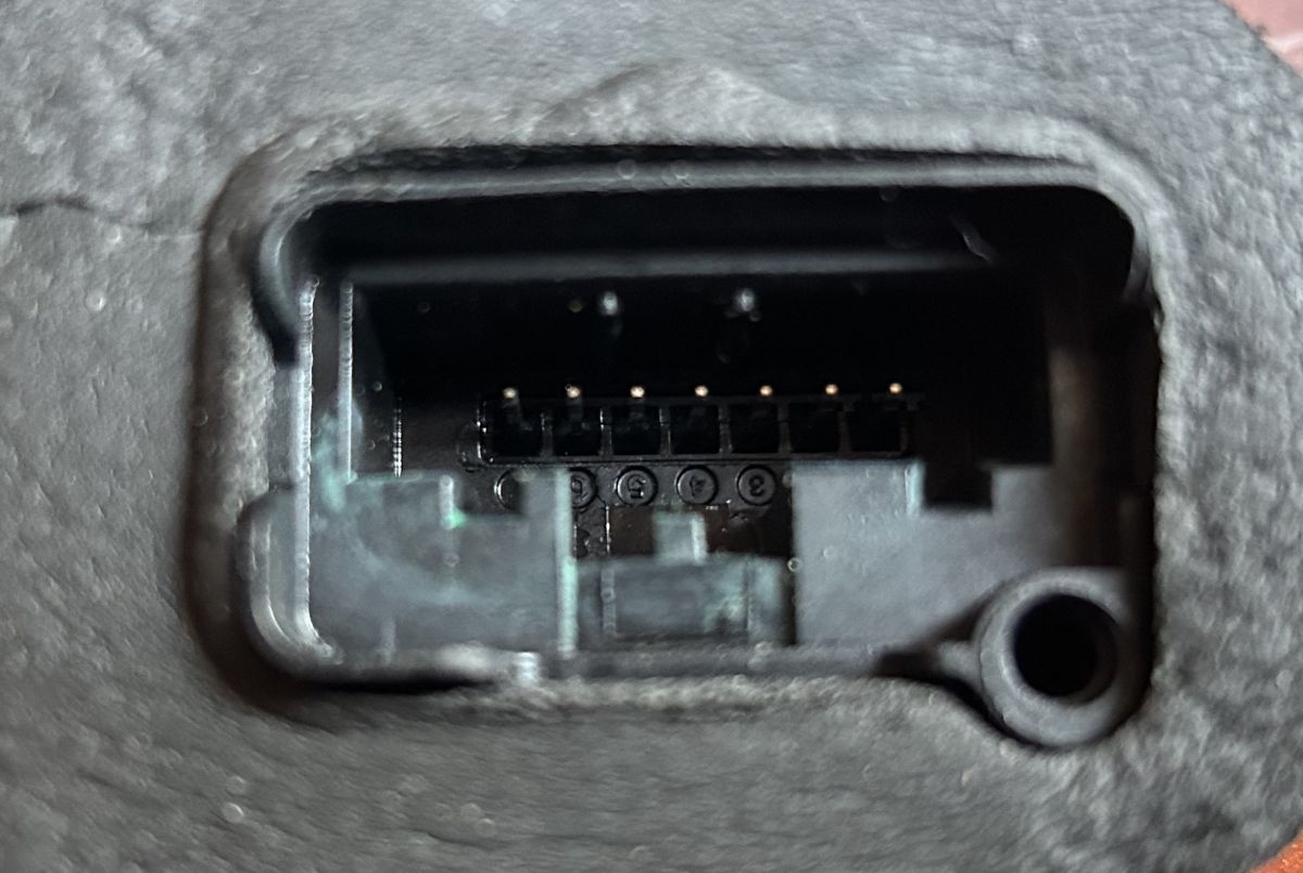

    Dodam jeszcze fotkę złącza zamka.
    Piny są opisane, będzie wiadomo gdzie się podpinać.
    Sterowanie VX23 jest z J523 czyli z ECM a nie modułu drzwi E288 więc trzeba zachować ostrożność.
    Zdjęcie złącza zamka z widocznymi pinami i numerami.

    Sądzę że nic Ci to nie da bo uważam że napięcie silniczek dostaje. Wystarczy wpiąć się żaróweczką 1.2W w kostkę i wszystko się wyjaśni.

    Masz niestety rację. Słychać jak chodzi silniczek podczas otwierania i zamykania. Słyszę nawet takie mechaniczne muśniecie kiedy lekko pomagam wewnętrzną klamką więc coś tam nawet się rusza. Błędów nie mam teraz żadnych.
