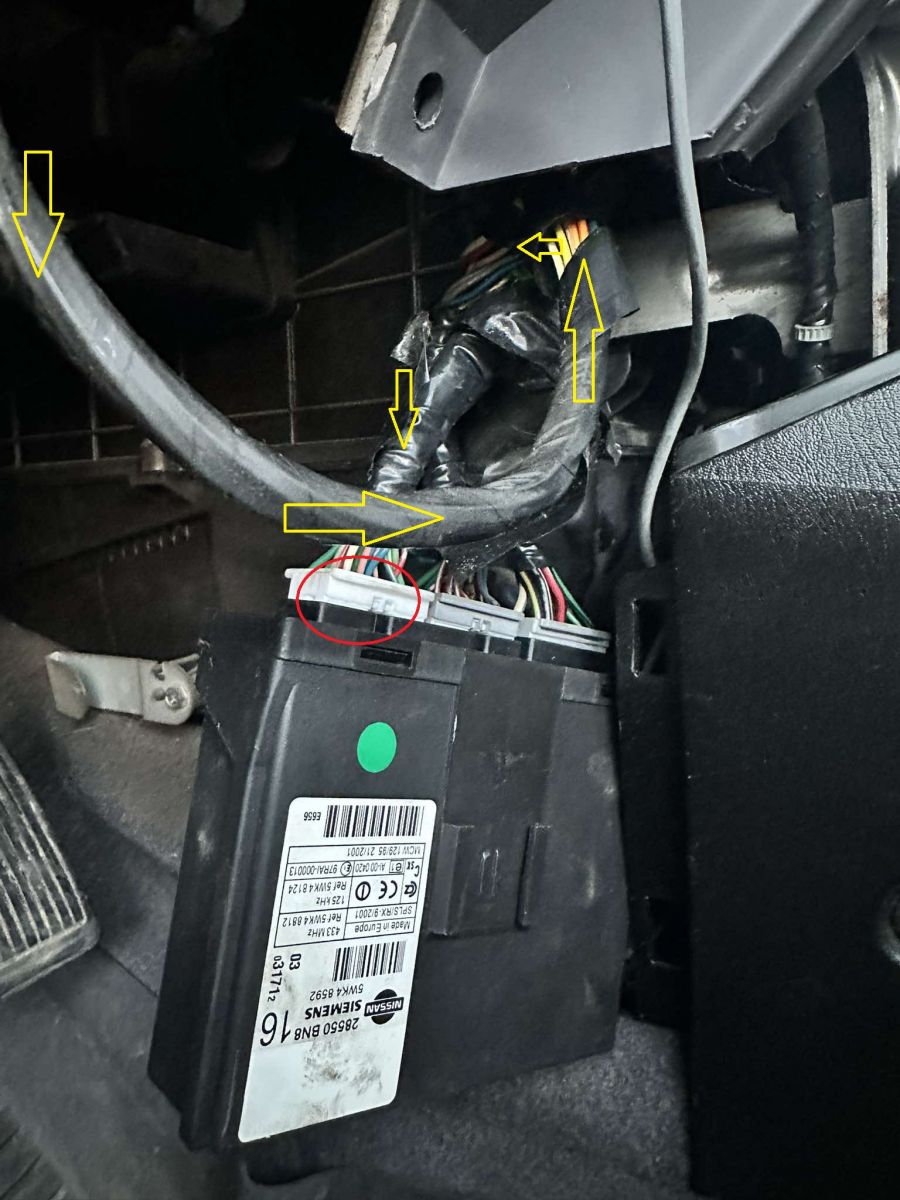

    Witam, z dnia na dzień prawdopodobnie rozkodował mi się kluczyk NATS do dedykowanego systemu alarmu, zamontowana jednostka to wyżej wspomniany Challenger NT C, więcej danych niestety nie posiadam, ponieważ ktoś przykleił sterownik na taśmę dwustronną na etykiecie, która ulegała uszkodzeniu przy odklejaniu...

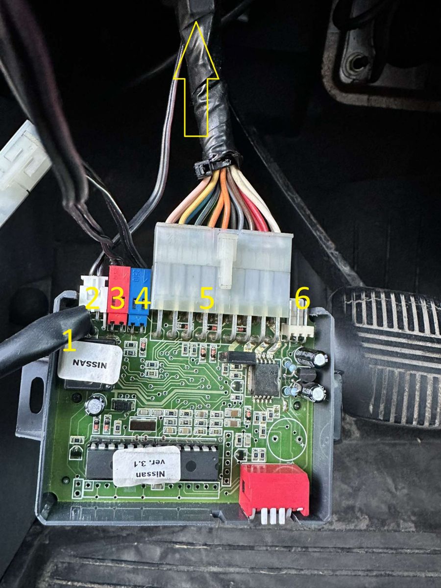

    Jednostka sterująca alarmu Challenger NT C z przewodami i oznaczeniami
    1 - Jakieś zasilanie?
    2 - Wydaje mi się, że alarm/głośnik
    3 - DIODA
    4 - Ukryty guzik do wprowadzania PIN-u
    5 - Wtyczka / przewody idące do sterownika?
    6 - Czujniki na kolumnie kierowniczej i jakaś dioda koło tunelu.

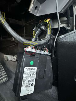

    Sterownik alarmu samochodowego zamontowany wewnątrz pojazdu z oznaczeniami żółtymi strzałkami.
    Udało mi się wyklikać PIN, także jest mi znany.
    Udało mi się uruchomić auto, które od momentu zakupu, jak dobrze kojarzę, po pracy diody było w trybie serwisowym?
    Auto po uruchomieniu otwiera i zamyka zamek - jakby kontrolnie?
    Uruchamia się bez problemu, ale odcina zegary, kierunkowskazy...
    Zegary i kierunkowskazy działają jedynie, jak załącza się alarm i auto sygnalizuje "włamanie" poprzez mryganiem kierunkowskazami.
    Chciałbym albo zakodować kluczyk, żeby działało otwieranie / zamykanie z przycisków na kluczyku, albo po prostu wywalić to ustrojstwo, żeby zegary wróciły do łask i można było bezpiecznie jeździć. Autko typowa dojazdówka, także nie zależy mi na otwieraniu z kluczyka, bardziej zależy mi na zegarach i kierunkach.

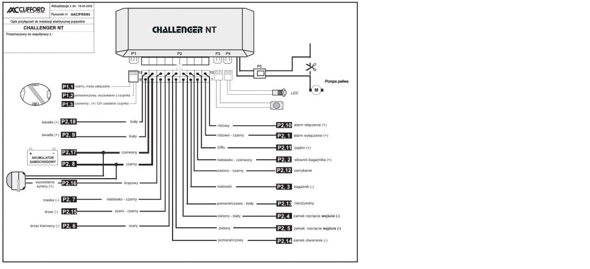

    1 - Jakieś zasilanie? 2 - Wydaje mi się, że alarm/głośnik 3 - DIODA 4 - Ukryty guzik do wprowadzania PIN-u 5 - Wtyczka / przewody idące do sterownika? 6 - Czujniki na kolumnie kierowniczej i jakaś dioda koło tunelu.
    Schemat połączeń do instalacji alarmu samochodowego Challenger NT.
    Musisz przywrócić instalację elektryczną samochodu do stanu z "przed montażu alarmu". Schemat centralki masz powyżej.

    Udało się znaleźć problem!
    Po wycięciu modułu alarmu i połataniu oryginalnej wiązki przy module komfortu nadal brakowało prądu na:
    - dźwigni kierunkowskazów
    - przycisku świateł awaryjnych
    - podświetleniu zegarów
    - prędkościomierzu i obrotomierzu
    - wskaźniku poziomu paliwa i wskaźniku temperatury płynu chłodniczego
    Prąd pojawiał się jedynie w trakcie uaktywniania się alarmu, czyli był skądś podany... i jak się okazało, był podany zza bezpiecznika od wyżej wymienionych elementów nr 12 po lewej stronie od kolumny kierowniczej, został tak jakby pominięty i wpięty po drodze dodatkowo w instalację oryginalną pomiędzy zegarami a modułem komfortu... w co i po co nie powiem, aż tak dokładnie nie przeglądałem.
