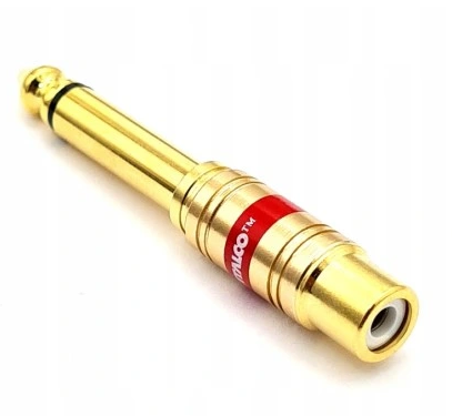

    Użyj po prostu wtyczki jack TS, kabla 1 żyła w ekranie i po temacie. Jest multum kabli RCA w sprzedaży możesz taki wykorzystać, i do interfejsu włożyć przejściówkę Jack->RCA. Taką przejściówką skonwertujesz wyjścia jack na RCA,
    Złota przejściówka z wtyczką jack na RCA z czerwonym pierścieniem.
    A jeżeli już używasz wtyczki TRS, to dowiedz się czy wyjście jest symetryzowane elektronicznie i w tedy pierścień pozostaw bez podłączenia. Bo celowe zwieranie jednego sygnału do masy nie ma sensu z punktu widzenia akustycznego. Elektrycznie interfejs będzie do tego przystosowany poprzez zastosowanie rezystorów na wyjściu (100-150Ω). Nie musisz traktować tego jako błąd ale zawsze jakaś tam minimalna moc będzie tracona na tych rezystorach (do 30mW), przez co taki interfejs będzie zużywał więcej baterii w laptopie. Praktycznie niezauważalnie, ale jednak :)
